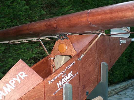

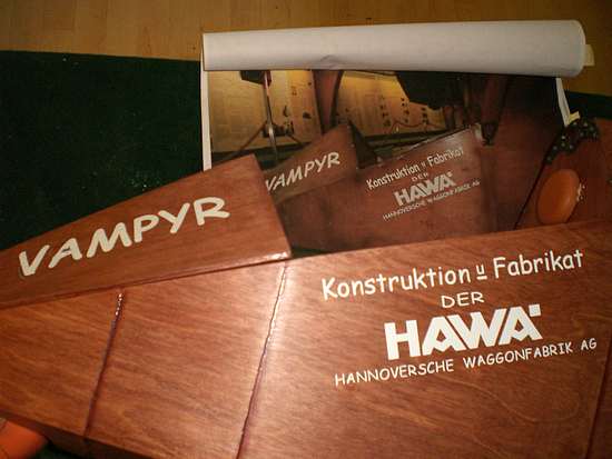

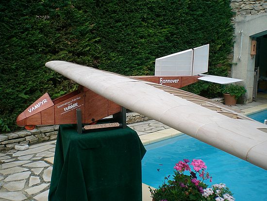

MessagePosté le: 10/04/2011 20:08    Sujet du message: Répondre en citant
Bonsoir à tous,

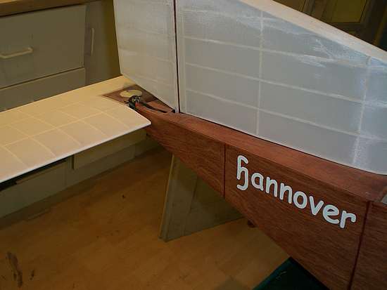

un petit point sur l'avancement du "VAMPYR"

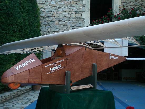

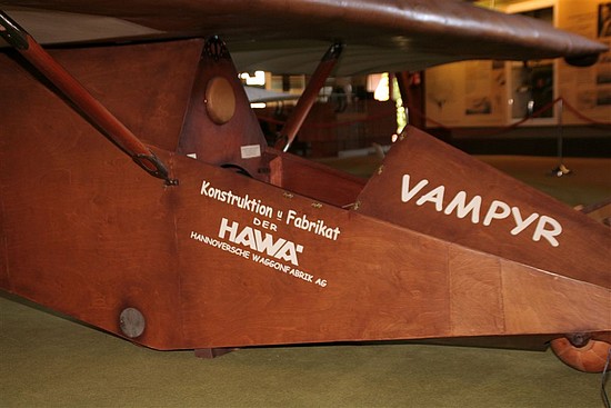

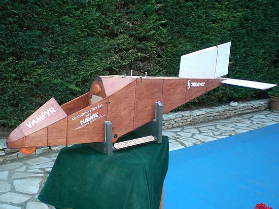

J'ai fait les marquages sur le fuselage. J'ai trouvé un super peintre en lettres à Béziers Very Happy Very Happy
Avec la photo du réel en arrière plan.

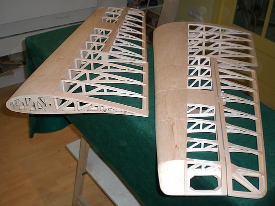

Le coffrage des ailes en CTP 6/10ème est terminé.
Il reste à faire les goussets, les chapeaux de nervures, l'entoilage/finition et le pilote sans oublier les haubans.
En l'état, il pèse 3140g pour 3,25m d'envergure. Il devrait être assez léger.
Voila les news !!
A bientôt.
JP

MessagePosté le: 10/04/2011 21:43    Sujet du message: Répondre en citant
Super Jean Paul [clap] Tu as utilisé des pochoirs et peint ou transféré les lettres découpées?
Au moins 3 planeurs des années 20, Bruno, le mien est de 1928 !
Âge: 79 Balance
MessagePosté le: 10/04/2011 22:52    Sujet du message: Répondre en citant
Salut Marc,
le peintre en lettres de Béziers, je pense que tu as compris de qui il s'agit.
Donc c'est Vincent qui a fait le travail et je n'ai eu qu'a poser les lettres.
Les marquages "VAMPYR" je les ai fait en pochoir à la peinture. J'ai été obligé de faire plusieurs couches car la peinture ne couvrait pas parfaitement. Résultat pas trop mal mais quelques micro-écailles sont apparues lorsque j'ai décollé le pochoir. Rien de grave mais par sécurité j'ai préféré coller directement les lettres pour le reste. Sur les photos, c'est difficile de faire la différence, à l'oeil, c'est un peu plus visible.
Pour les très petites lettres, je pense qu'au pochoir ça n'aurait pas été évident.

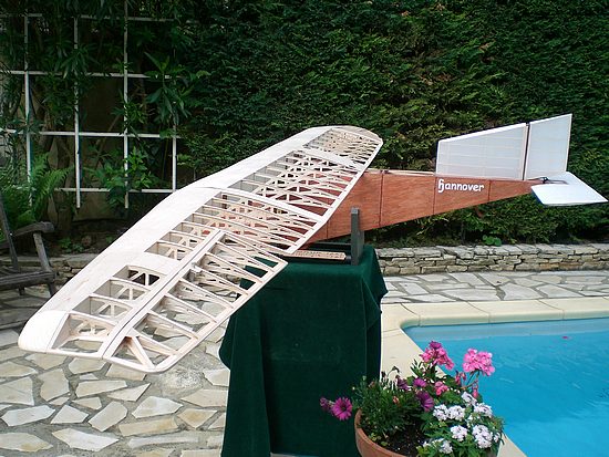

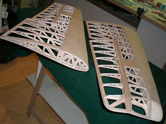

Âge: 79 Balance
MessagePosté le: 25/04/2011 11:16    Sujet du message: Répondre en citant

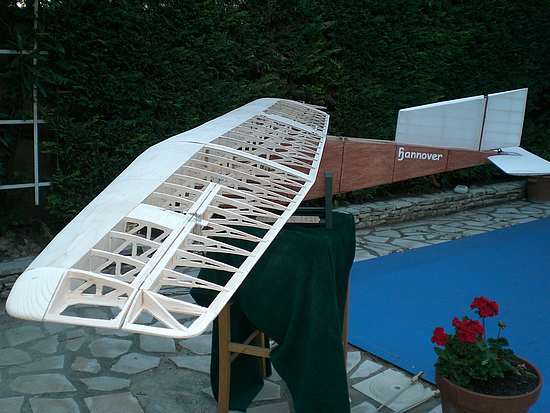

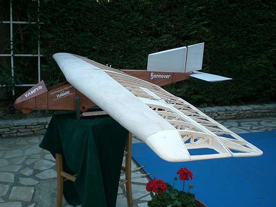

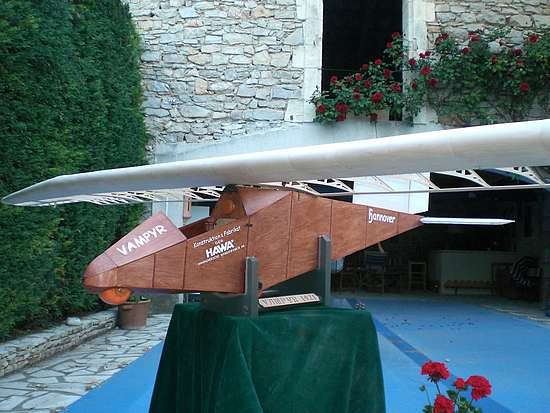

Les ailes sont prêtes pour l'entoilage.
Les chapeaux de nervures, goussets et autres coffrages sont terminés. Il reste encore un peu de ponçage à faire avant la teinte, le vernis, l'entoilage, etc...etc...
J'ai fait une simulation de centrage, le lest devrait être aux alentours de 500g, le poids final de 4Kg environ soit une charge alaire de 35g/dm2.
A bientôt.
JP
MessagePosté le: 25/04/2011 11:32    Sujet du message: Répondre en citant
35g/dm² Shocked t'as 114 dm² de surface? j'espère qu'il arrivera à avancer avec ce profil et cette charge. Remarque il sera super agréable le soir au Vissou Very Happy
MessagePosté le: 25/04/2011 11:42    Sujet du message: Répondre en citant
Magnifique Jean Paul [clap] [clap] [clap]
Prévois quand même des ballasts ça peut servir ce serait bien de le charger à au moins 50 g pour la pente Very Happy
Âge: 79 Balance
MessagePosté le: 25/04/2011 14:06    Sujet du message: Répondre en citant
J'ai calculé 110dm2, donc c'est à peu près ça, le fuselage fait 1570g, l'aile avant entoilage fait 1670g, plus 500g de lest cela fait 3740g plus l'entoilage de l'aile, le pilote, les haubans, il va faire dans les 4Kg...
Et si il faut charger un peu, ça ne sera pas un problème.
JP

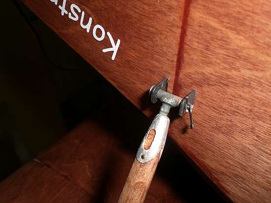

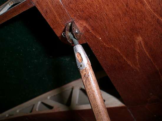

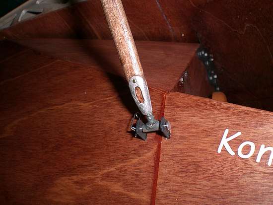

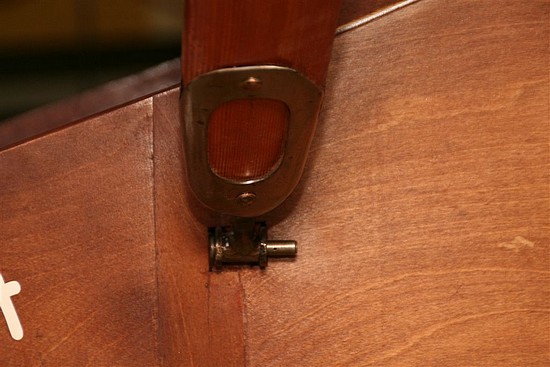

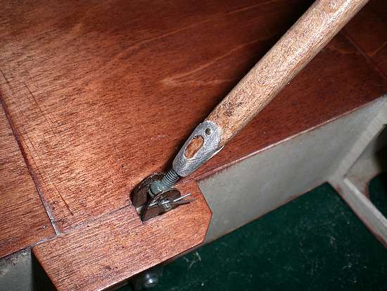

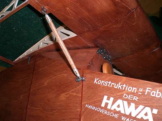

MessagePosté le: 30/04/2011 19:38    Sujet du message: Répondre en citant
Merci et Bonsoir les copains,
une nouvelle étape est franchie, la réalisation des haubans.
Le Réel:
La maquette:
Prochaine étape: les trappes de visites sur l'extrados des ailes.
JP.
