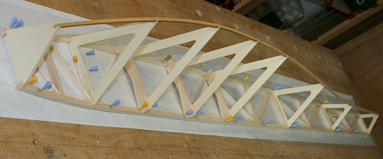

Localisation: Lanzarote
MessagePosté le: 23/05/2011 17:26    Sujet du message: Répondre en citant
Avancé des travaux...
3 longerons d'intrados sont en red cedar, le principal en 10x5 et 2 en 5x5, les autres longerons sont en balsa
Les fourreaux en tube laiton seront collés en même temps que les âmes en ctp de 1.5mm qui les coffreront
Les panneaux seront reliés par des clés en ctp de 1.5mm au dièdre
en voilà une de dégrossit, au tour de l'autre...

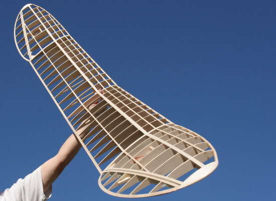

MessagePosté le: 31/05/2011 15:47    Sujet du message: Répondre en citant
Le fuselage est "démoulé" du chantier
L'arête en red cedar de 5x5 est doublée par 2 lisses de red cedar 10x3, je mettrais en plus une lamelle d'acier là où le fuselage touche le sol
Avec le capot avant
Reste a faire les renforts recevant les tourillons pour fixer les ailes avec caoutchoucs
Le nez en red cedar sèche...

MessagePosté le: 01/06/2011 17:08    Sujet du message: Répondre en citant
Juste une question Vincent ,je vois que tu as découpes tes couples bien droits ,tu n'as pas peur que l'entoilage se colle dessus ? Ça va faire des cotes de cheval . Sinon tu peut encore les creuser un peu pour que l'entoilage se tende bien pardessus ( tu as le temps encore avant Retroplane ) .
Sinon super rapide [good].
Tom Zzz
On earth since 1976
MessagePosté le: 01/06/2011 17:35    Sujet du message: Répondre en citant
Les couples étaient légèrement en retrait pour ne pas être obligé de poncer du ctp, et j'ai donc collé sur les côtés de chaque couple une baguette 5x5 afin de surfacer facilement la forme du triangle, donc l'entoilage collera sur sur toutes les baguettes verticales et en biais
