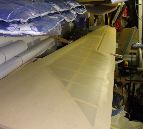

Me re-voici après quelques temps , tout est à peu rentrer dans l'ordre et ma déchirure se fait oublier [oouf] [oouf] .

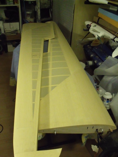

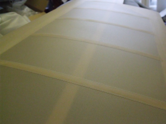

Ce soir j'ai entoilé les deux ailes avec l'Oratex antique , puis j'ai posé les bandes de lardage coupées jeudi dernier par Popy .
les ailes
le lardage

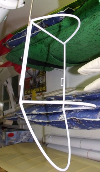

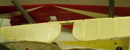

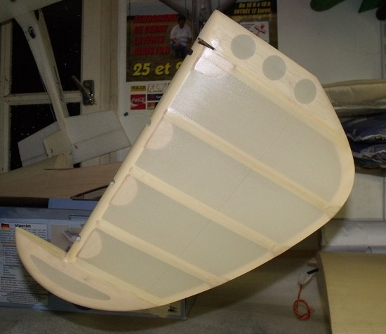

Oui José c'est bien de l'Oratex antique , aujourd'hui j'ai finit ma séance d'entoilage Very Happy .Du coup je suis passé en peinture .
D'abord les bricoles
Un stabilisateur
Un volet de stab
Une dérive
Un cadre de bulle
et pour finir j'ai verni la partie transparente des deux ailes côté extrados
Aussi je lance un appel à qui pourrait me découper les caches des immatriculations et nom du planeur , avis à la population Wink Wink
En échange un peu de vin de bordeaux Wink .
Pascal

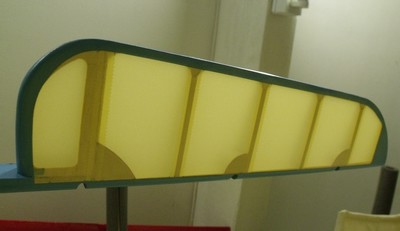

Bonsoir ,

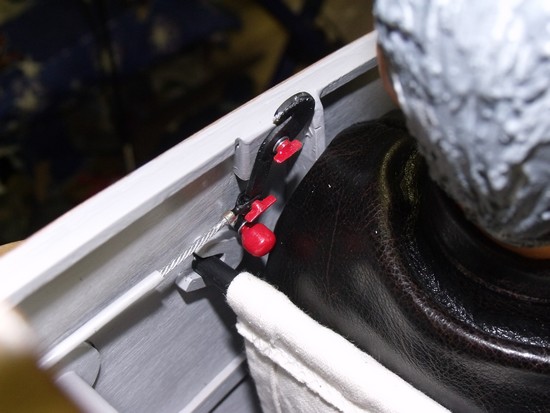

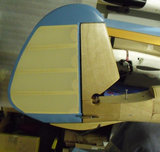

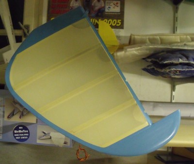

Merci Patrice Very Happy , on continu avec un peu de peinture , ce n'est pas parfait ,quelques infiltrations sous le scotch Confused mais ça va le faire .
Dérive
Volet du Stabilisateur

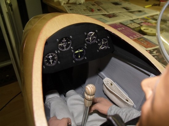

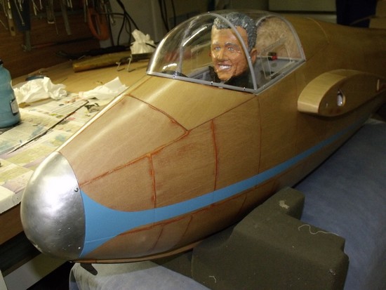

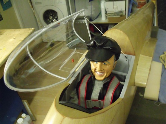

J'ai commencé par remonter le fuselage , bulle et accessoires
Tableau de bord
Verrou de bulle
le Pilote est content
Pascal
MessagePosté le: 25/05/2011 06:07    Sujet du message: Répondre en citant
Superbe allure [clap] ça a quand même de la gueule un nez en alu Very Happy

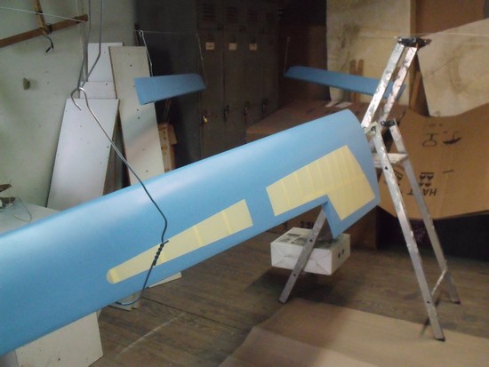

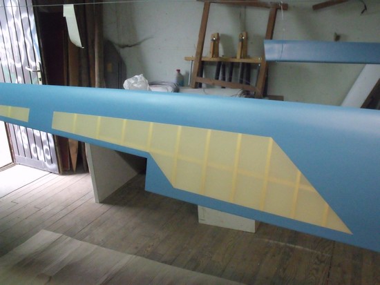

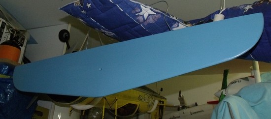

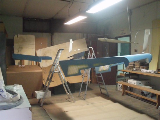

Ce matin à 6 h00 peinture des ailes au local du club , à la fraîche pour laisser bien le temps à la peinture de tirer .
Et comme dit le dicton "Peinture du matin , peinture qui tend bien " .

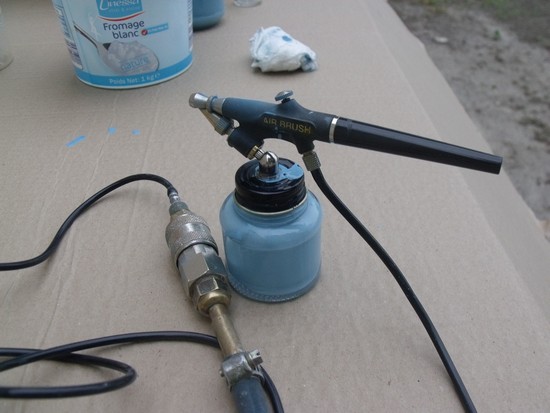

Mon pistolet est un badger avec un godet moyen , avec celui-ci quand il est plein je fais une couche complète sur les deux ailes et le stabilisateur .
J'ai aussi un pistolet à graviter d'un 1/2 litre mais pour ces pièces je préfère le badger qui est plus maniable .
Une astuce en passant le tuyau d'air utilisé pour alimenter mon pistolet et un tuyau pour l'Acétylène qui reste très souple par rapport au tuyaux d'air normaux .On le trouve au mètre dans les vendeurs de bouteilles .
Le Badger
Le ailes en peinture , au total 3 couches partout
Le résultat
Je suis assez content de moi , par contre en tirant le scotch de masquage celui-ci à tendance à arracher le vernis PU à certains endroits , je vais être obliger de faire des retouches au pinceaux Confused Confused .
Pascal

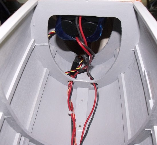

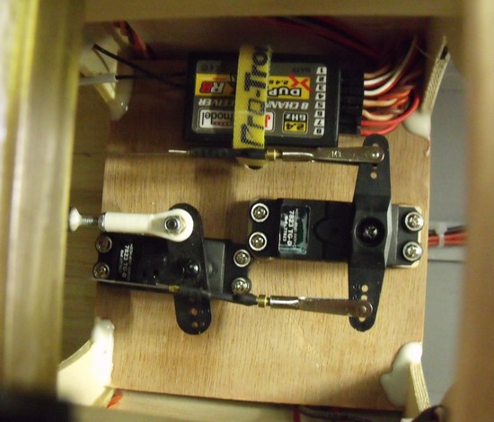

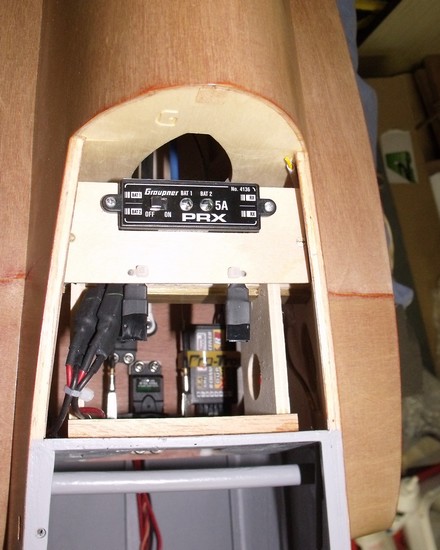

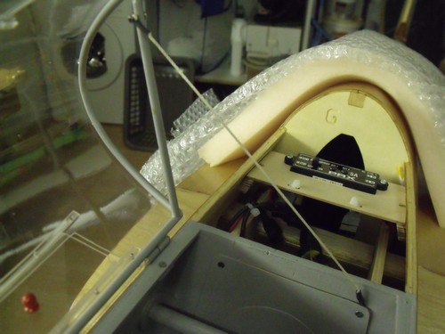

Le temps que la peinture tire bien à coeur , j'ai continué sur le fuselage .
Installation et commande de la dérive finit .
Installation des servos et récepteur .
Double alimentation régulée Graupner
Accu de réception 2packs de 2S 2500mah G-ions .
Ficelle de retenue de la bulle
Et le pilote se prépare
Les ailes vont se finir ce week-end , fin de semaine prochaine , premiers vols si tout se passe bien .
Pascal
