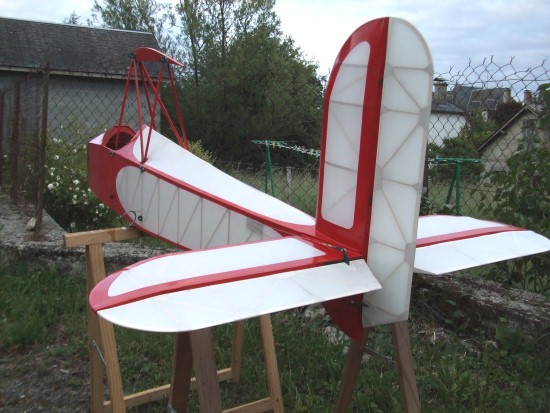

Willy Farner WF-7
MessagePosté le: 29/05/2011 09:12    Sujet du message: Répondre en citant
[clap] c'est bô, peinture pétante et entoilage translucide [baaave]

Salut à tous !
La suite...
J'ai fini le montage des empennages et des commandes des profondeurs et de la dérive, ainsi que de la cabane. Les ailes vont bientôt suivre...
Les câbles de commande font 1 mm de diamètre et sont en inox. Ils sont très souples. J'ai utilisé des chapes du commerce "customisées"...

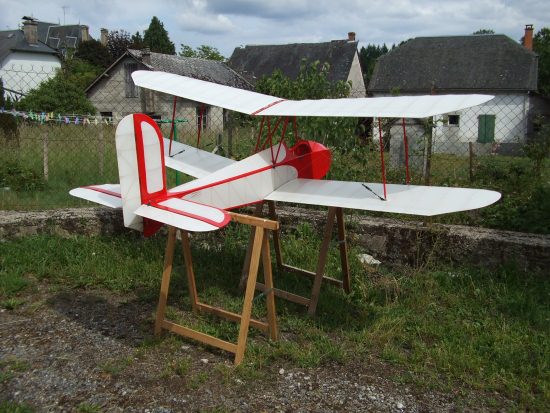

MessagePosté le: 04/06/2011 18:17    Sujet du message: Répondre en citant
Salut à tous !
La suite...
Première mise en croix à l'extérieur.
Comme vous pouvez le voir, j'ai volontairement mis un peu plus de dièdre que sur l'original. Le fonctionnement du vrillage étant ce qu'il est, je compte beaucoup sur la dérive et sur le roulis induit pour pouvoir guider le bestiaux. Si par bonheur le vrillage commandé est efficace, je referais un jeu de câbles pour avoir moins de dièdre.
Petits détails des fixations des haubans. Des épingles remplacerons les bêta dorées...
Et pour ceux qui me l'ont demandé, la vidéo...
http://www.youtube.com/watch?v=GEorvCxCvj0&feature=youtube_gdata
C'est juste un essai, les tensions des câbles ne sont pas réglées, j'ai deux ailes vrillées que je dois dévriller pour pouvoir régler le fonctionnement.
Le servo de 15 kg est largement suffisant. J'ai 1,5 cm de déplacement du bord d'attaque de chaque cotés du neutre sur l'aile qui semble le mieux fonctionner sans réglages...
Pour le moment, le planeur pèse 4,7 kg. Il semble qu'il faudra plus d'1.5 kg de plomb et de batteries pour obtenir un centrage correct. Pour 6,2 kg, ça me donnerait une charge allaire de 31 g/dm2... un papillon...
Bon, il reste encore du boulot, mais le plus gros est fait. [arf]

MessagePosté le: 04/06/2011 19:03    Sujet du message: Répondre en citant
C'est génial, magnifique ce planeur ! j'aime la musique "corréziennne" de la vidéo ! Laughing
PS: tu peux réduire le jeu vertical du "grand guignol "vert? il me semble qu'il se balade un peu, à moins que ce soit une illusion d'optique [humm]
Âge: 60 Sagittaire
MessagePosté le: 04/06/2011 19:10    Sujet du message: Répondre en citant
Merci !!!! [arf]
Bon, il y a plein de bugs partout, j'ai parfois choisi la facilité sur certaines solutions... Embarassed mais je suis très content du résultat... surtout quand je compare mon planeur à celui de la photo qui a tout déclenché :
Allez, un pilote sur son siège, une petite déco sur la dérive, de petites retouches de peinture, un patin et un crochet de treuillage et il est fini !
