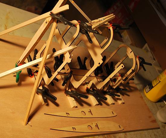

Bonsoir à tous,
Allez, pour faire plaisir à Joëlle, une Backstrom de plus. [fiufiu]
La construction a commencé cet après midi par l'assemblage du fuselage.
Rien de particulier à dire dans cette phase de montage simple, excepté le couple N° 1 qui a les arrêtes du dessus droite alors quelles devraient être arrondies. Mais il est facile d'y remédier en collant quelques petits bouts de CTP sur la tranche avec ensuite un petit renfort par derrière.
ça fait bizard de travailler sur un fuselage aussi court.
Y a plus qu'à attendre que la colle sèche. Et en cette saison, c'est pas rapide. [argh]
Stephan

j espere que tu as du balsa de 2mm en stock pour coffrer
bonne construction

MessagePosté le: 19/02/2010 10:24    Sujet du message: Répondre en citant
Salut Michel
Attention, il n'y a pas que le dessous du couple C1 qui doit etre arrondi, le dessus aussi.
Encore quelques degrès et je re attaque la mienne
