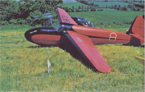

Bonsoir tout le monde ,
Voila maintenant qu'on est bien rentrée il faut bien songer a trouver un nouveau occupant pour mon chantier ,le voir tout vide me chagrine quelque peu .
Pour parer a ce défaut mon choix s'est portée sur un petit planeur américain ,le Tiny Mite (petite mite en français ) de petite envergure 10m36 . Pour un peu plus de détails il y a le liens suivant : http://dbj2mcl.maquettes-planeurs.ch/planeurs-machines/planeur-fiche_0.php?code=2463.
Le problème c'est que la seule 3vue que je possède est toute petite et correspond au planeur après tout un nettoyage aérodynamique plus des photos de bonne qualité en couleur et N&B. Toutes mes recherches sur le net se sont révélé infructueuses mais je continue quand même ,toute la doc en ma possession provient de Martin Simons et lui a été donnée par Dick Johnson.

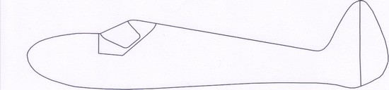

Une petit passage sur autocad donne ceci
Alors est que parmi les pro de la photo il y a quelque qui a une idée de comment redresser une image étant donnée que le planeur est légèrement de travers (je ne pense pas mais bon ...).
J'ai aussi quelques infos sur la construction et quelques dimensions qui seront bien utile .
Au niveau échelle je voudrait bien arriver a une envergure comprise entre 3m50 et 4 m ce qui donne 1/2.96 ou 1/2.59 . Après je ne sais pas trop si je suis pas un peu trop gourmand et si c'est bien raisonnable de s'attaquer a un si grand model avec ma petite expérience . De toute façon je compte bien sur sur votre aide et puis je ne me fixe pas de date . Le stress n'est pas un facteur favorable en construction .
