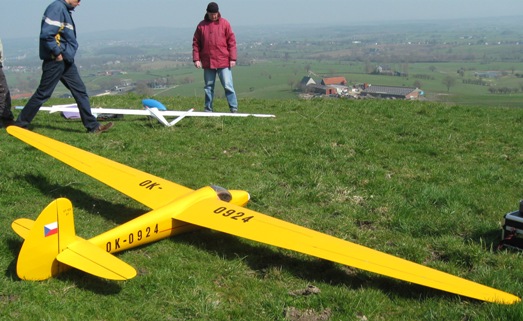

Mercredi dernier, les conditions de vol sur la pente Nord-Est, de mon Club VDP3F, à Henri Chapelle étaient excellentes. Vent de 20 à 30 km/hr. Un peu de travers.
Le « nouveau » Sohaj a volé. Pour son 1er vol, avec le nouveau calage à 1.5° je devais continuellement pousser le manche. Au 2nd vol, après changement du neutre, vol impeccable. Malgré les rafales.
Je me sens beaucoup plus à l’aise. Il ne décroche plus de façon imprévue et brutale. Quel bonheur !
Je pense que je dois je dois encore enlever un peu de plomb. Mais j’attends de pouvoir revoler dans des conditions un peu plus stable.
Il est toujours aussi grimpeur. Au moindre thermique il grimpe magnifiquement bien.
