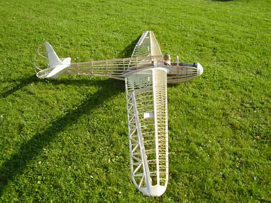

Sortie et montage du planeur sur le terrain .J'ai encore un peu mal au crâne, je me suis pris un planeur de 4m derrière la tête ! Confused Sans rire, j'ai eu très chaud!
Nouveau messagePosté le: 31/10/2011 19:58    Sujet du message: Répondre en citant
Me voilà à nouveau raccordé Very Happy et définitivement charentais.[oouf]
Superbe Marc encore un beau modèle qui sort de ton atelier [clap]

Travail classique et un peu long néanmoins vu la taille de l'oiseau: début du coffrage en CTP 0,6mm. 20 panneaux enturés par 1/2 aile.J'ai choisi de ne pas enrouler le CTP autour du BA. L'aile étant entoilée et peinte, j'ai opté pour un faux BA en balsa et un coffrage par panneaux desus dessous..un BA en bois dur sera ajouté ensuite. Plus pratique aussi au niveau de la cassure de l'aile qui est courbe.

Super Marc,c'est bien de coffrer en ctp même pour une aile peinte tu devineras les nervures à travers le coffrage et ça c'est beau Very Happy
Personnellement j'aurais quand même roulé le BA Wink
C'est quand même dingue maintenant pour un rétro je ne penserai même pas coffré une aile en balsa alors qu'il ya 5 ans [fiufiu]
Bon coffrage vu la météo cela devrait avancer Wink
Nouveau messagePosté le: 05/11/2011 12:39    Sujet du message: Répondre en citant
C'est vrai Christian, mais à travers le balsa on les devine toujours aussi..De toute façon, je fais comme je veux, fi des critiques Laughing
Il y a également une raison économique, j'ai tout un stock de chutes de ctp qui trouvent ainsi leur usage..
