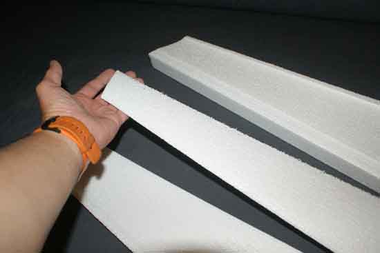

Et samedi après-midi séance de découpe de noyaux d'ailes. Malgré quelques soucis de réglages de la machine et après avoir perdu beaucoup de temps avec un bug du logiciel GMFC (qui ne supporte pas les vrillages très négatifs ) on a réussi à découper les 1er tronçons.
(chaque aile est faite de 4 tronçons pour rester dans les limites de la table de découpe malgré la forte flèche).
Pour illustrer le probleme de l'aile horten IV voici des photos du tronçon marginale de l'aile
Profil symétrique HM50T de 10% d'épaisseur relative avec 7° de vrillage négatif. La corde au bord marginal fait 2cm de + que le noyau ( car coffrage balsa de 1,5mm.
Ca fait une toute petite corde pour une aile volante de 5m.
Il vaudra mieux éviter le cheval de bois à l'attero!
Après les ailes en polystyrène, si ça vole, je réutiliserai les dépouilles en polystyrène pour construire des ailes en structure. Comme ça j'aurai une référence de construction pour le vrillage.

Quelques photos sur l'avancement de la construction.
je viens de passer ces deux derniers jours dans la poussière de ponçage des éléments de carrosserie . Le capot d'extrados et le carenage patin sont terminés.
Les formes pour le thermoformage des parties vitrées sont quasi prêtes (il reste le ponçage finale au 500). je suis parti de peaux en fibre moulées in situ comme pour les éléments de carrosserie, puis j'ai coulé du plâtre à l’intérieur de ces peaux. Ça me donne des moules extra rigides
J'ai commandé une feuille de PETG (plastique utilisé pour le formage de bouteilles d'eau minérale) chez Weber Métaux (17€ pour 1000x650 en 1mm). Je l'attends pour me lancer dans le thermoformage. Il semblerait que le PET (PETG est une variante) soit beaucoup plus performant que le PVC pour le thermoformage. Il existe sous de nombreuses marques commerciale dont Vivak pour Bayer.
Je commence aussi à réfléchir au positionnement des servos dans le fuselage. Ici le servos de train qui se trouvera sous le ventre du pilote (donc a peu prés caché)
Pas sur que vous puissiez réellement visualiser la position du servos, c' est un peu fouillis avec tous ces tubes.
Prochaines étapes:
- découpe du noyau d'aile pour coller le longeron en pin/CTP
- finition sur le treillis tubulaire du fuselage (brasage platines de servos, pose des fausses biellettes de commande).
Quand toutes les opérations de brasage seront terminées j'attaquerai le décapage à l'acide et nettoyage final.

Les travaux du jour: finition de la structure tubulaire de la partie centrale de l'aile. Brasage de toutes les petites platines pour accessoires (servos de crochet de remorquage et de train, fixation du tableau de bord, leviers d'AF,..).
Puis décapage des tubes dans un bain acide (déboucheur à évier en solution dans l'eau)
J'ai laissé tremper ensuite 2 heures dans l'eau chaude pour éliminer toute trace d'acide, puis peinture finale (en bombe couleur alu).
Vous aimez les tubes alors en voila:
Je me prépare à faire la mise en croix des longerons sur la partie centrale afin de positionner les ferrures d'attache d'ailes qui vont donner le dièdre. J'ai réalisé un bâti qui tient la partie centrale parfaitement horizontale
Pendant que la peinture séchait j'ai entaillé le noyau de l'aile droite. Le longeron sera collé à la colle PU entre les deux 1/2 noyaux des que les ferrures seront collées/boulonnées
Derniers détails peints aujourd'hui: le patin avant rétractable et le palonnier
Demain je vous raconterai mes mésaventures avec le thermoformage.
