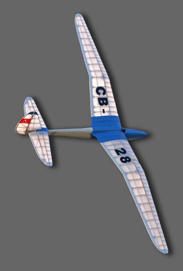

Cem,
You may find solace and motivation to continue flying this beauty when you visit the pages describing Olivier's CB-28 experience.
First flight as per plan, inadequate rudder response:
http://lesgpr.free.fr/construire/cb28/cb28-oh/cb28-oh.htm
and after adding about 3° dihedral:
http://lesgpr.free.fr/construire/cb28/cb28-oh/cb28-oh-romanin.htm
Success!!

Bonsoir blackfoot,
Pour ce qui est du dièdre du CB 28 ,sur le mien il est conforme au plan de JS seul la dérive change et pourtant ça vole bien comme ça . La preuve même moi j'ai réussi a le piloter Wink .
Tom Zzz
On earth since 1976
JMP_blackfoot
Inscrit le: 16 Mar 2010
Localisation: Ohio
Âge: 82 Capricorne
Nouveau messagePosté le: 20/02/2012 22:26    Sujet du message: Répondre en citant
Quand je ferai le mien, il sera bien entendu "sans dièdre ajouté", selon le plan de Jean Simon, mais je voulais juste remonter le moral de Cem avec de belles images d'ailes en mouette...
