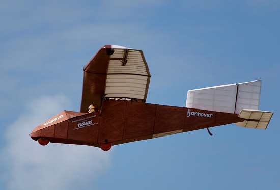

MessagePosté le: 01/10/2011 10:29    Sujet du message: Répondre en citant
Un petit clip du Vampyr, jeudi au Vissou

Très sympa le vol Wink
Par contre à l'attéro,ça allonge pas du tout .

Merci Joëlle et Vincent pour cette vidéo.
Très belle journée malgré la brume que l'on voit au loin. Je n'avais pas revolé avec la Vampyr depuis Vauville et j'en était un peu frustré, encore quelques réglages au niveau du débattement du volet de profondeur et de la fixation des ailes il sera au point.

MessagePosté le: 04/10/2011 21:19    Sujet du message: Répondre en citant
Salut Jean Paul,
beau vol, tu l'as bien en main!!

MessagePosté le: 05/10/2011 21:24    Sujet du message: Répondre en citant
Merci les copains,
oui, il vole bien mais il a une allure pataude si je puis dire. Il faut anticiper pas mal pour virer et piloter trois axes. L'atterrissage est court en effet mais la bête n'est pas d'une grande finesse [non] Laughing
En plus, mon volet de profondeur était mal réglé et mon trim à fond, donc je devais compenser au manche ce qui ne facilite pas le pilotage. Après examen, il s'avère qu'en plus il y avait beaucoup trop de jeu dans cette commande. J'ai voulu construire " maquette" donc avec pas mal de renvois, comme le vrai, au détriment de l'efficacité. Bon, maintenant c'est arrangé et c'est une bonne leçon pour les constructions futures.
Autre problème qui aurait pu se terminer en désastre, les ailes en trois parties se séparaient au moindre effort... perdre un bout d'aile, en plus à Vauville, ça aurait fait un peu désordre. Crying or Very sad Crying or Very sad
Bon, tout cela est arrangé et j'attends le bon créneau avec Vincent pour refaire une expédition au Vissou. Il faut faire vite maintenant car la saison est bien avancée, ce n'est même pas sûr qu'on y retourne cette année.

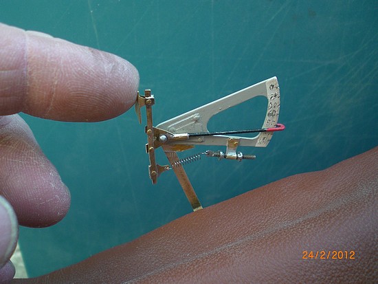

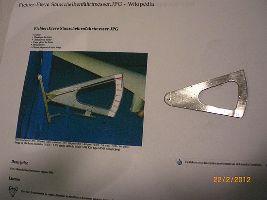

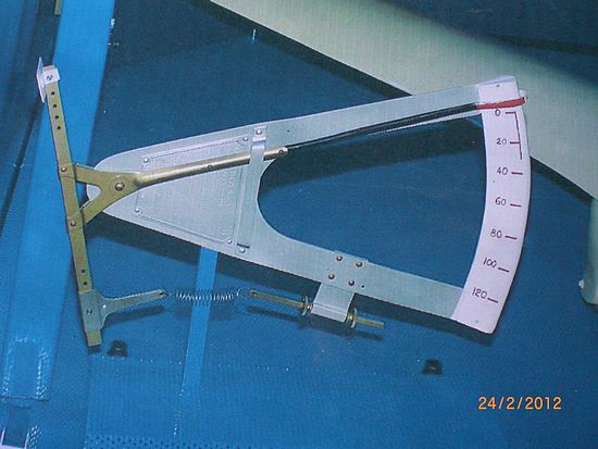

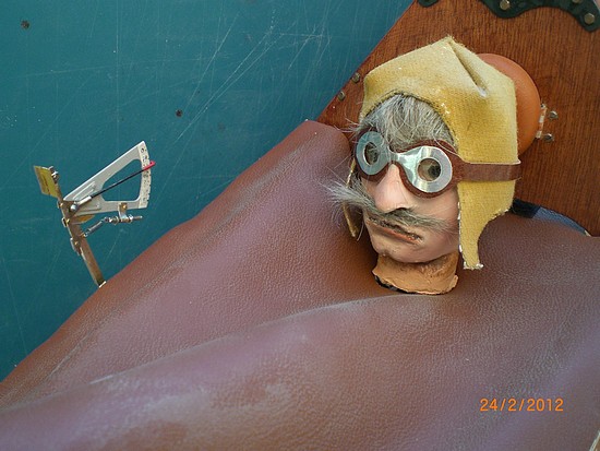

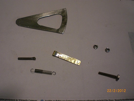

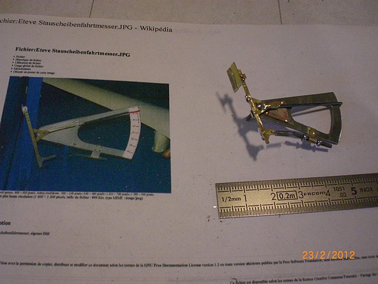

ces derniers jours, j'ai fait un petit break sur la construction du Konice et je me suis amusé à faire un anémomètre pour le Vampyr de mon ami Helmut.
Celui de Vincent me plait bien mais celui-ci me paraissait plus facile à faire et en plus, fonctionnel.

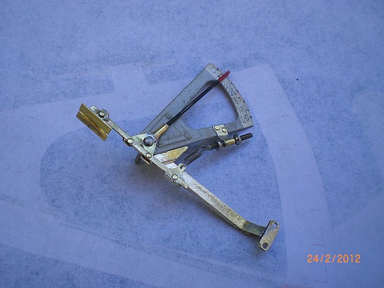

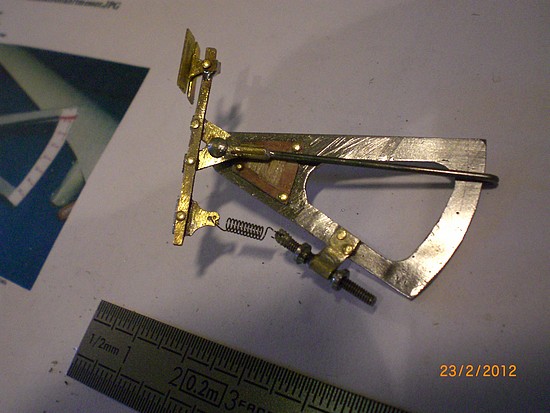

J'ai commencé par réduire la photo et avec quelques petits morceaux de ferraille et de laiton, j'ai bricolé les différents éléments.
Après quelques petites heures de travail, voici l'ensemble monté.

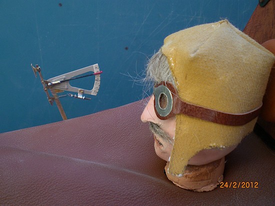

Un petit peu de peinture.
Avec son support.
Helmut est très content d'avoir un instrument à bord de son Planeur.
Et ça marche.
Le marquage n'est pas terrible, il faut le refaire.
Bon, maintenant, je vais reprendre le travail sur le Konice.
A bientôt.
JP.
MessagePosté le: 24/02/2012 14:53    Sujet du message: Répondre en citant
Wooo super [clap] le marquage tu pourrais le faire à l'imprimante
tu l'as étalonné au vent?
Âge: 76 Capricorne
MessagePosté le: 24/02/2012 15:21    Sujet du message: Répondre en citant
[clap] Jean Paul,mais une petite remarque ,il manque six trous sur la barre verticale Embarassed Laughing Wink
Bonne continuation Very Happy

MessagePosté le: 24/02/2012 18:11    Sujet du message: Répondre en citant
Ouai, j'ai baclé le marquage, je vais essayer avec la Craft Robo. Il faut des chiffres d'environ 2mm, je ne sais pas si c'est possible.
Non Vincent je ne l'ai pas étalonné au vent, mais ça marche, c'est déja ça!
JP
