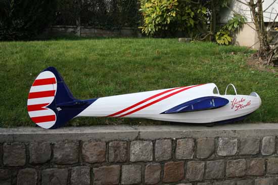

Ce soir, j 'ai l'immense le plaisir de vous présenter le LT IV avec sa livrée quasi complète ( pas de vinyl, tout est peint..) qui émerge tout juste de son cocon de rubans de masquage et de papiers de protection, voici moins d'une heure! Les petits défauts ne sont même pas encore ôtés mais je ne peux résister à vous faire ce plaisir, à me faire ce plaisir car j'arrive au bout de 6 mois de travail. C'est une déco un peu spéciale ( américaine quoi...) qui peut plaire ou ne pas plaire mais c'était sympa à faire...
La fin next week..!
Wink Wink
BizMarc
En tout cas, l'oiseau est baptisé..du nom d'un air à fredonner..
Localisation: Lanzarote
MessagePosté le: 14/03/2012 20:32    Sujet du message: Répondre en citant
Haa c'est chouette avec le rouge [clap] la police manuscrite devant, tu l'as trouvée ou tu as dû la retracer par dessus la photo du grandeur?
Âge: 66 Capricorne
MessagePosté le: 14/03/2012 20:35    Sujet du message: Répondre en citant
Superbe [baaave] beau travail Marc.
MessagePosté le: 14/03/2012 20:52    Sujet du message: Répondre en citant
Nom dessiné par Tom Martin conforme à l'original et pochoir découpé à partir du fichier. Il ne manque plus que les immatriculations à peindre sur les ailes et la dérive et "Lawrence Tech" en noir à l'avant du fuselage et en blanc sur la partie fixe de la dérive puis ensuite petites finitions ( béquille, fixation et habillage verrière, servos d'ailerons, commandes des gouvernes, réglages , centrage et..vol(s)..C'est conçu pour cela , je crois... Laughing
