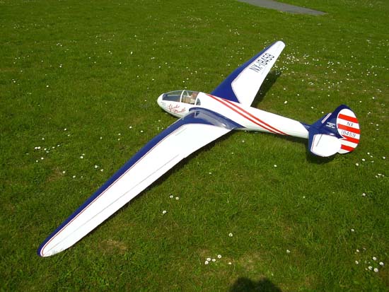

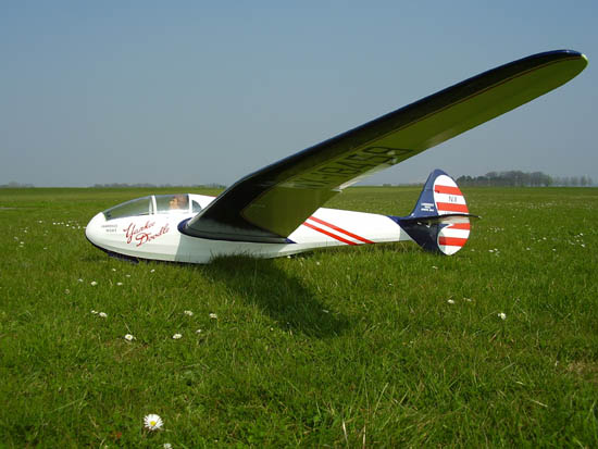

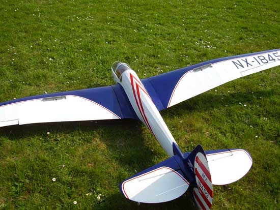

Anonyme Serial Posteur
Posté le: 25/03/2012 17:44 Sujet du message: c'est fini ! |
Bonjour les amis rétroplanistes,

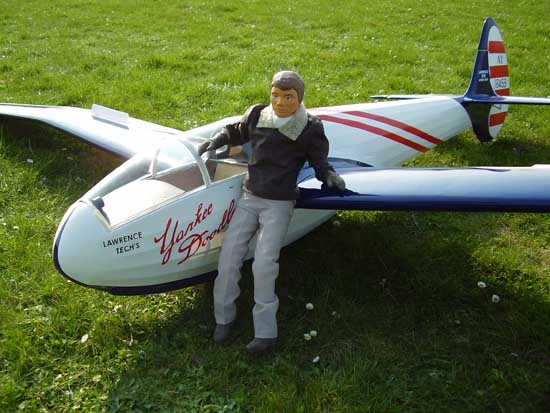

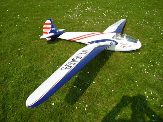

Voilà, c'est fini ! du moins l'aventure de la construction hormis quelques petits derniers détails à peaufiner..L'oiseau pèse 10 kg et accuse une charge alaire de 63 g/dm2. Cela me paraît bien raisonnable et je serai fixé bientôt! Pour l'heure je vous laisse admirer l'oiseau paré de sa livrée ( parade nuptiale ??) qui vous séduira peut être...Tous les marquages, lettrages,et liserés sont peints..Christian,tu avais bien raison, je me suis bien amusé avec les masquages..merci à Richard pour l'aide précieuse lors de la mise en peinture.

Posté le: 25/03/2012 21:24 Sujet du message: |
Magnifique !!

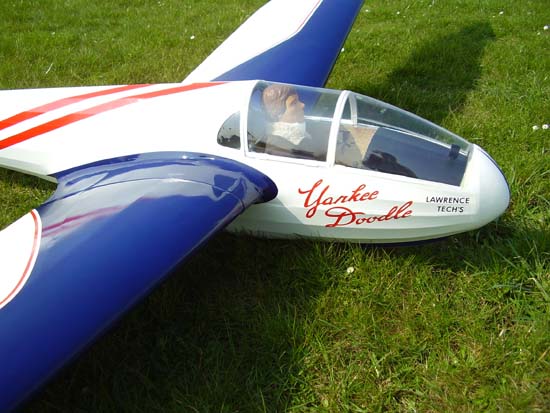

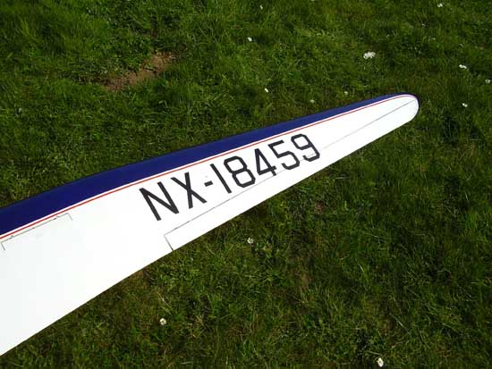

Comment-as tu découpé les masques des petites inscriptions (dérive et nez)? |
| Revenir en haut de page |
Posté le: 26/03/2012 06:45 Sujet du message: |
| Toutes les immats sont découpés dans du vinyle pour pochoir. Les plus petites inscriptions font 6-8mm de haut et 1-2 mm de large |

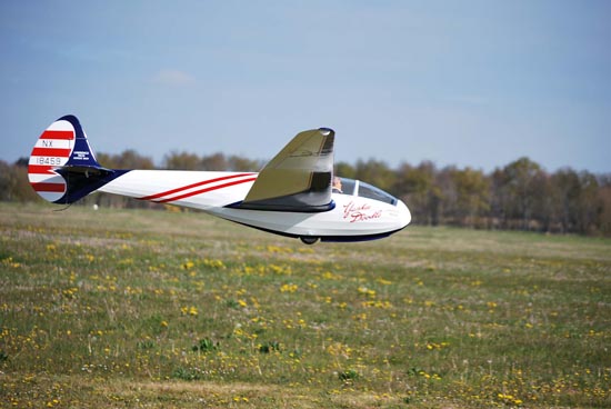

Posté le: 09/04/2012 18:21 Sujet du message: |
Voilà il vole et plutôt bien, juste centré avant par sécurité ! merci pour les aides et le soutien les copains
Seule ombre au tableau, le camescope est tombé en rade.
je vous laisse découvrir l'oiseau dans son élément. merci Alban pour les photos. Notre ami Michel en envoie d'autres tantôt
Voilà un projet qui se termine bien, une vidéo dès les prochains vols, promis !! |

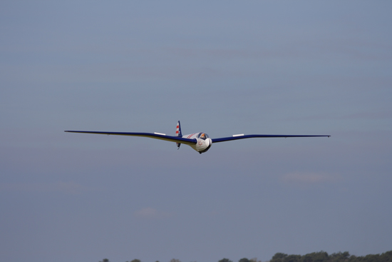

Posté le: 09/04/2012 19:03 Sujet du message: |
Yes Chris over the Channel
merci Michel pour ces 2 photos
