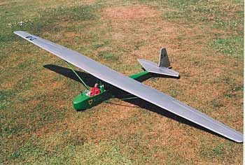

A J-363, Philippe, mon frère, a trouvé un sujet de maquette. Aidé en cela par le plan de Pierre Delrieu du T-31 et du trois vues de Martin Simons, son projet de construction sera le T-35 Austral, une variante du T-31 exportée en Australie (unique exemplaire ?)
Le grandeur serait en restauration dans un musée en australie : http://www.australianglidingmuseum.org.au/old/restorations.html
Les différences avec le T-31 résident dans l'envergure qui passe de 13,2 m à 15,64 m et à la dérive qui est plus haute.
Le plan trois vues repris grâce au plan de Martin Simons :
Je n'ai pas trouvé grand chose sur le net. Si vous avez le bouquin de Simons sur les planeurs Slingsby, merci de regarder dedans histoire de voir si il y a quelques chose d'intéressant.
Au niveau construction, Philippe se sent de faire les nervures en baguettes de pin et le fuselage en treillis de baguettes aussi !
Pour l'échelle, le 1/3.5, comme le plan de Pierre.
Ce qui donnera une envergure de 4,47 m. On garde le profil du réel, comme Pierre.
Pour le plan, reprise de quelques parties sous autocad de celui de Pierre, l'aile est différente aux extrémités et reprise de la structure arrière du fuselage pour les sections de bois et autres bricoles.
Si quelqu'un a plus d'infos, des photos couleurs de l'appareil, une vidéo filmée dedans, un photo pack, la liasse du grandeur ou même un short kit, il ne faut pas se priver de nous tenir au courant... MDR [arf]
