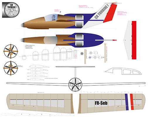

| Bonjour à tous ! infatigable dans mes projets, ce nouveau projet verra le jour… un jour prochain, en parallèle de planeurs purs en cours de construction / finition
 Ce n'est pas un modèle "ancien" mais avec l'accord de Vincent, je pourrais vous le présenter au fil de ma construction sur le forum.
 Je le baptise "ça turbine !"
 Ce modèle d'avion est le FANJET 600 ; c'est un avion des années 70, propulsé par une hélice carénée, qui fut décliné en plusieurs versions pour l'entrainement des pilotes de chasse.
 https://fanjetaviation.com
 Mon but est d'avoir un engin motorisé, un peu atypique, pour évoluer au terrain (plat) pour une relative autonomie de vol, faute de pente à proximité…
 Un plan est téléchargeable sur outerzone, mais comme d'ab j'ai re-dessiné l'ensemble à ma sauce
   Entre autre, j'augmente sensiblement les proportions des ailes et leur allongement, dans un esprit "moto-planeur" afin de pouvoir également le faire évoluer à la pente.
 La motorisation sera faite par un moteur électrique, avec une hélice multi-pales propulsive carénée.
 Mes plans sont quasi terminés, ça donne ça
 J'étudie aussi la possibilité d'avoir un train d'atterrissage amovible selon le terrain.
 Envergure autour de 2M20, avec ailerons, pour un fuselage d'1M50. Pas trop lourd au final j'espère…

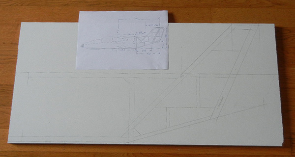

| Bonjour à tous, par économie d'impression, de papier… les plans de la poutre arrière principale (76cm) sont tracés dans les grandes lignes sur un plan de travail en mélaminé de récup
   ça me permettra un chantier mobile que je pourrai déplacer facilement de mon établi actuel de montage, laissant place à mes autres planeurs en cours d'avancement ou de finition…
 à suivre doucement
