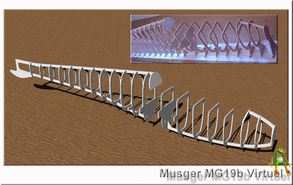

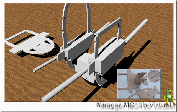

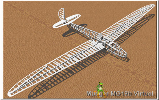

Je vous présente le montage virtuel du Musger avant de passer au réel grâce au RétoKit de Vincent. N’ayant pas beaucoup d’expérience dans la réalisation de maquette, ce montage «virtuel» me permet de bien analyser et de comprendre toutes les subtilités de montages que Vincent à mis en ouvre sur ce model.
En partant du plan « à plat », j’ai assemblé les différentes pièces en respectant le déroulement décrit par Vincent dans les instructions de montage.
Voilà je vous livre les images des rendus plus réalistes et parlant que les captures d’écran du soft . On pourrait aller encore plus loin en appliquant des textures bois aux couples par exemple, mais là m’a brouette ne suit plus...
On commence par le caisson de roue...

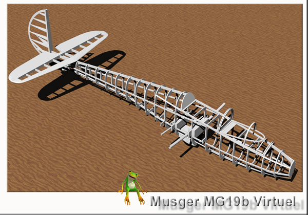

Puis les couples....

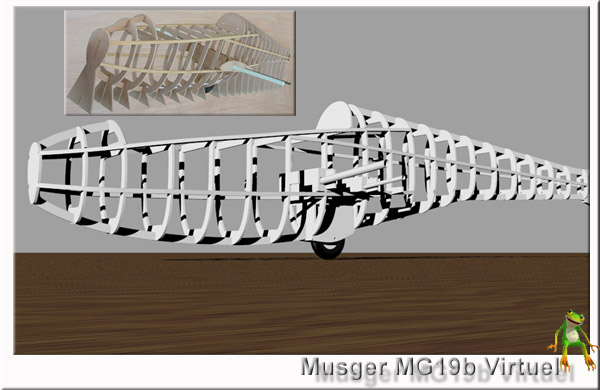

Formant le fuseau...
Pour arriver à la structure du fuseau...
Tout cela avec une boîte à outils virtuel ...

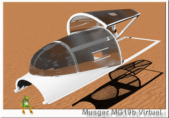

Voilà pour l'instant, il reste encore peu de boulot, mais je pense modéliser le MUSGER dans son intégralité.

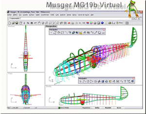

MAGNIFIQUE cette réalisation virtuelle , mais avec logiciel a tu fais cela?
@+ Yacine
" Y él Condor pasa " - " Quand ya pas de solution c'est que ya pas de problème " - aka Yak
Voir le profil de l'utilisateur Envoyer un message privé Visiter le site web de l'utilisateur Yahoo Messenger MSN Messenger
MessagePosté le: 02/09/2006 17:53    Sujet du message: Répondre en citant
Jean Christophe l'a fait avec Rhino, d'ailleurs on pourra mettre les fichiers à disposition s'il y en a que ça interressent

Par contre, je crois qu'il y a une petite erreur mais les longerons pin 5x3 (couple 7 a 20) vont jusqu'a la derive et ne s'arrete pas au dernier couple d'apres le plan ...
Si je ne me trompe pas ?

ha oui, ils s'encastrent dans le montant de dérive, on voit que tu t'es imprégné du plan Wink

Le montage a été fait avec Rhino . Le rendu a été fait avec son Plug in Flamingo.
Une version d'évaluation complete
(permettant de sauvegarder 25 fois) est en téléchargement libre .
Tres bonne remarque de Thomas debbugeur Officiel du plan 3D du Musger aussi Wink. Je prends en compte cette remarque dans la prochaine version . Je vais réflechir pour l'animation mais c'est pas gagné...

Aprés une petite pause le temps de trouver comme raboter virtuellement un bord d'attaque, voici l'avancement du stab.

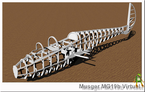

Voila l'avancement de cette semaine concernant le stab et de toutes les pieces qui le constitue. J'ai regénéré le volume de l'ensemble pour en extraire les surfaces souhaitées.

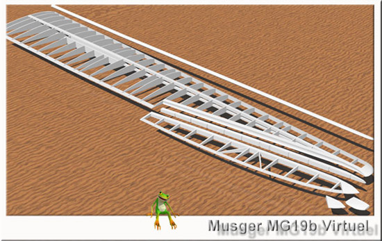

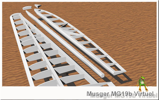

C’est avec plaisir que je remonte ce poste, commencé il y a presque 1 an… Rassurez vous, ce n’est pas le temps qu’il m’a fallu pour compléter cette modélisation, mais bien d’autres sujets m’ont pris du temps beaucoup de temps, donc un que je vous présenterais plus en détail dans la rubrique technique…
J’ai repris la modélisation de la structure des ailes et extrayant toute la structure du volume généré par le profil ClarkY sur la longueur de l’aile. Voilà en image ce que cela donne.
L'ensemble donnant cela.
Même en montage virtuel, le charme opére.
JChris.

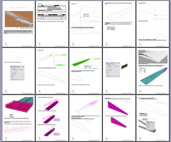

Pdt la modélisation des Ailes j'ai fait un petit Tutoriel en parallèle. Je le mettrais en ligne prochainement une fois finalisé.

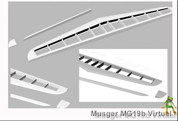

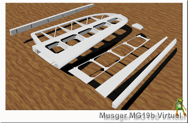

Je complète cette modélisation, il reste la dérive fixe à régénérer, l'enveloppe du fuselage, et tout vérifier. Apres je regarde ce que l'on peut faire avec... Je demanderais des conseils à Yacine pour gagner du temps...

Voici le tutoriel concernant la création des ailes...
Fichiers ci-joints (Doc + 2 fichiers sous Rhino)
Voila de quoi occuper les longues soirées pluvieuses...

Dans le tutoriel je bute sur une méthode qui n'a pas donné les résultats escomptés (Page 11 en rouge Mad ). Aurais tu une idée du problème ou comment l'appréhender ?
J'espère avoir quelques retours histoire de continuer à progresser moi aussi ...

Pdt de trop courtes vacances j'ai décidé de refaire la partie de la verrière dont je n'étais pas très content du résultat. Voila ce que cela donne une fois refaite...
Si certain sont tjs intéressé pour un tuto, je pourrais éventuellement le rédiger, en partant de l'idée de partir d'un volume global pour en tirer les éléments individuel et non l'inverse comme je l'ai fait ici, ce qui m'a posé pas mal de problèmes.
Je pourrais livrer les fichiers du tuto à un format 3D « standard » par ex IGES, pour que ceux qui utilisent un autre logiciel autre que Rhino histoire de transposer la méthode et de pouvoir comparer ?
JChris.
