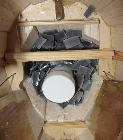

Except for some finishing of the interior, it was ready now. I had calculated the centre of gravity with Ecalc and it had to be 79 to 90 mm from the LE. As the fuselage is too wide for my new digital CG scale, I got my old contraption from the attic, 3 sheets of plastic coated chipboard screwed together in a sort of U
The wings are on slats with a 2X2 mm rounded slat (see arrow)
where the plane balances on. I had to use 450 gr lead, of which 130 gr can be removed. I put that in the white jar
. In this way I can adjust the CG between the two values without chopping or breaking. I poured epoxy resin over the loose lead pieces (although I deducted the weight of the epoxy). Some more data of the model, span 3875mm, weight 4800 gr, wing area 85dm2 and that gives a wing loading of 56.4gr/dm2

Die Dose, da wäre ich auch nicht drauf gekommen, tolle Idee Cool
wobei ich bei den Bleistücken eher zu Bleischrot tendiere.
Wie befestigst Du die Bleistücke [humm]
Gruß Olli

Hi Olli, dake Very Happy
Das Blei mache Ich ganz einfach, Ich setze die Rumpf aufrecht, dan die Bleistucken "einwerfen" und dan 24Stunden lamineer epoxy eingiessen. In dieser fall nutzte Ich so 50 gram (dan auch 50 gram weniger Blei nutzen!)
Beim ausgiessen darfur sorgen das alle Bleistucken auch Harz bekommen.
Verziehung fur mein Deutsch, hoffentlich ist es klar.
LG
