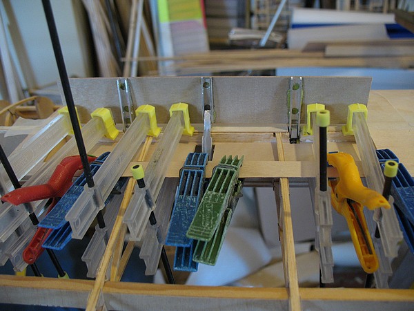

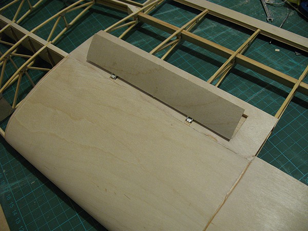

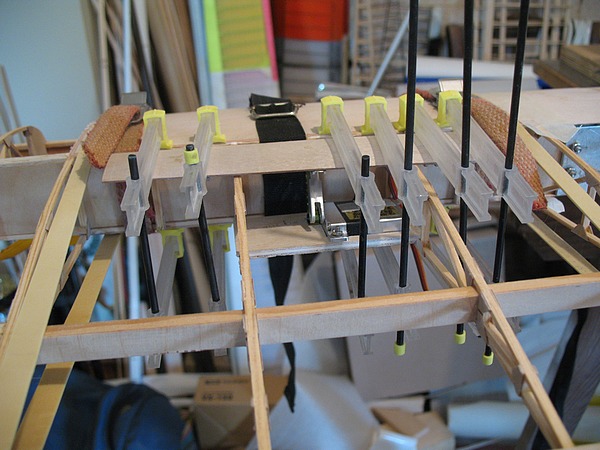

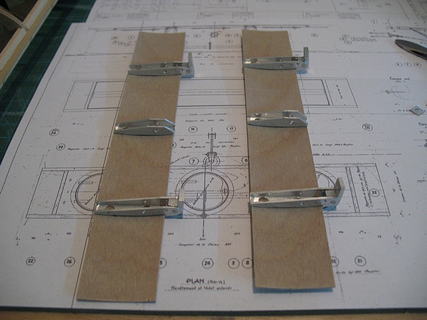

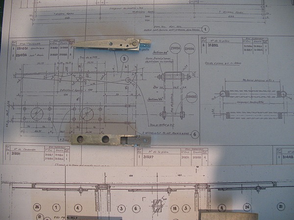

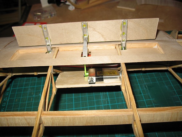

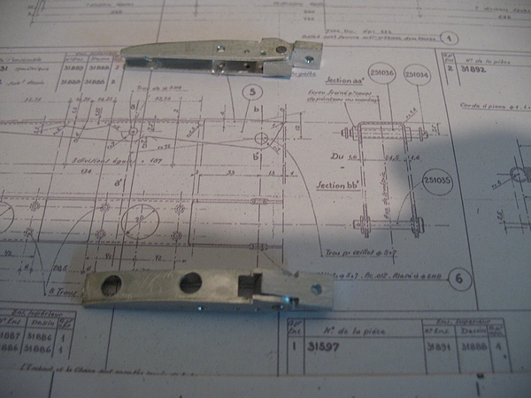

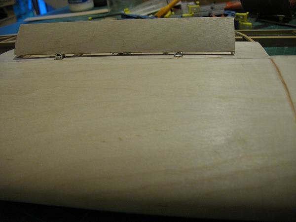

Le montage des aérofreins m'a pris plus de temps que je ne pensais. D'abord, fabrication des pièces métalliques, sur le modèle des plans Castello...
J'ai fait tout ça à la lime dans du profilé alu. Ensuite collage sur les AF moulés avec deux couches de ctp 0,6 mm. Si un jour je les refait, ce sera en tôle, comme les vrais.

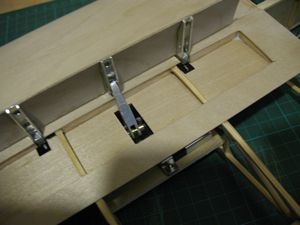

Puis montage sur le longeron et mise en place du coffrage de Bord d'attaque et de la platine de servo
Mise en place de la boite d'AF construite autour de la nervure, sans la couper pour ne pas diminuer la solidité de l'ensemble.
ET enfin, premier essais avec la radio! ça marche!
J'ai tourné l'axe en laiton en ne filetant que l'extrèmité. Il est maintenu avec un nylstop de 2 mm. Maintenant, je vais pouvoir reprendre la progression des coffrages de bord d'attaque en 0,4 jusqu'au saumon, puis revenir à la finition du fuselage.

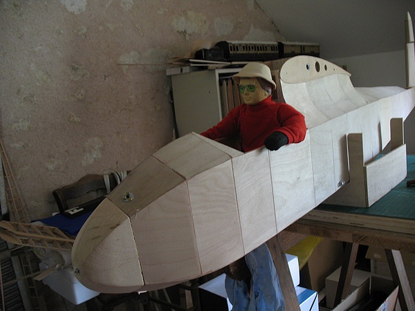

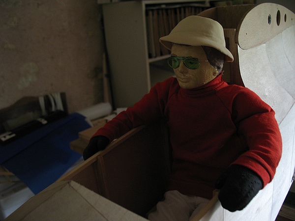

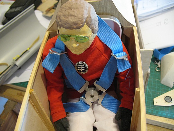

John est arrivé ce matin d'Angleterre! Il a immédiatement pris ses marques dans ce qui va être son cockpit!
C'est bien un Anglais: il est tout en longueur, mais il a l'air à l'aise, suffisamment pour m'avoir déjà reproché de ne pas avoir terminé la construction... Je crois qu'il a hâte de s'envoyer en l'air!
Je termine ce soir le coffrage des derniers panneaux pour l'aile et je vais pouvoir commencer à entoiler. Ensuite, je me concentre sur la finition du fuselage.

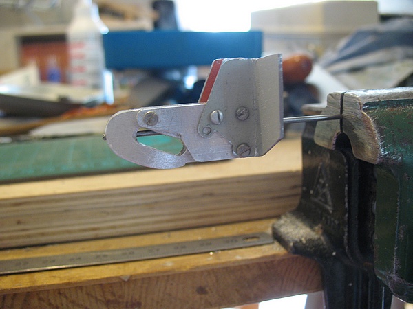

J'ai fabriqué le crochet aérazur M2 modifié remorquage RC...
A ce propos, est-ce qu'un servo ordinaire suffit, sachant que la cap 15/10 coulisse à frottement doux?

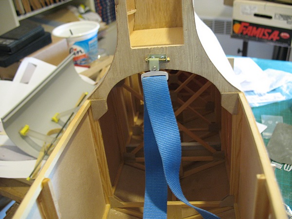

Enfin j'ai attaqué la fabrication du harnais de sécurité. Gros coup de bol d'avoir conservé ce tour de cou pour accrocher je ne sais quoi... c'est pile poil la sangle des harnais planeur, au 1/4 bien entendu!

Servo de largage tu peux mettre un format standard, mais costaud, genre 6/7 kg ou plus. Sur un largage normal, câble détendu, un petit servo suffirait, mais en cas de largage d'urgence style planeur pendu, ou câble fortement tendu, faut beaucoup de force pour larguer. Bien sûr tu connectes ta CAP au plus près de l'axe du palonnier de servo. Pour aider, je mets systématiquement de la graisse sur la CAP, ça aide vraiment à glisser sur la boucle nylon.

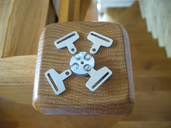

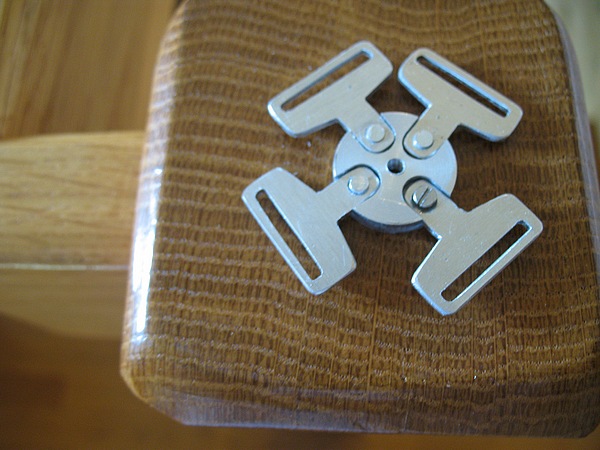

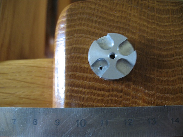

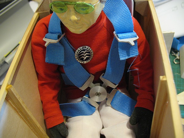

Après transformation de ma perceuse à colonne en fraiseuse, par adjonction d'une table croisée, j'ai fait mes premiers essais en fabriquant la boucle d'attache de sécurité du harnais.
Voici la pièce inférieure qui reprend les boucles de sangles:
Encore quelques coutures à la machine et ce sera terminé pour le harnais.

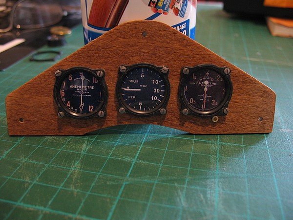

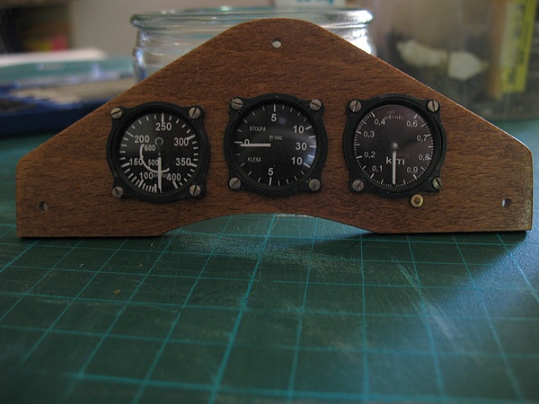

Maintenant que mon pilote est bien attaché, je lui ai fait une bonne planche d'instruments.
Il manque encore la bille, mais ça va venir!

Vindiou d'vindiou! Vue la graduation du badin elle va voler vite ta trapanelle !
Sert bien le harnais du pilote Wink

Merci Eric pour cette remarque très pertinente qui m'a obligé à progresser dans la technique de tirage photos!
Merci également à Yves Soudit qui m'a envoyé la photo du tableau de bord de l'original du F-CRDE.
J'ai donc repiqué le Badin, le vrai celui-là, et pendant que j'y étais, j'ai aussi pris l'Alti. L'aiguille du vario étant restée bloquée sur 4,5m/s, je n'ai pas osé le prendre pour ne pas être cette fois taxé de prétentieux! Mais quand je serai confirmé sur cette machine, je crois que je le prendrai aussi [nananere]

Ah, là le look vintage est parfait [clap] [clap]
