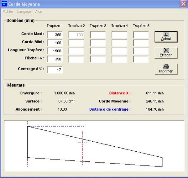

Cool comme d'hab , 21 % de la corde moyenne , reporté à l'emplanture ,
je détermine la corde moyenne par les diagonales reportées à l'emplanture et au saumon .

Salut Pierre les 390mm du centre de gravité se trouve à 17% de la corde moyenne.
Penses-tu que je dois le reculer pour le mettre à 21% [humm]

je ne comprends pas qu'elle est la référence de ta cote de positionnement du centre de gravité.
Je te joins un exemple en photo de ce qu'il faut mesurer ce ne sont pas les cotes de ton modèle bien sûr, mais c'est l'idée ?

C'est normal kiki, ce n'est pas tout à fait la même forme d'aile, je viens de faire une superposition des deux formes et donc la storch a une flèche plus importante en bord d'attaque. Le bord de fuite lui est sensiblement identique.
Par conséquent le cg varie.

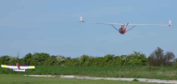

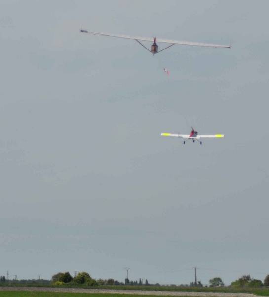

MessagePosté le: 06/05/2013 18:22    Sujet du message: Répondre en citant

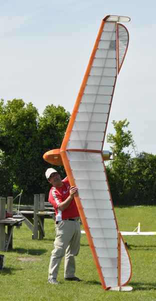

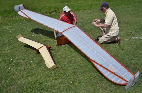

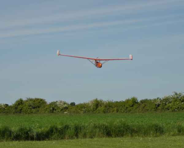

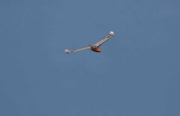

[clap] ça y est , elle a volé cette magnifique aile construite par José .
je me permet de mettre les premières photos à la demande de José qui est sur la route de retour .
Le centrage finalement à 17% est conservé , un petit réglage des ailerons + 5/6 cm , plus un au troisième vol .
Vent très faible conditions idéales pour un premier vol .
Décision est prise de faire un premier remorqué trés court pour tester le bête et son comportement Et hop elle décolle et file droit , largage et la remorque se met dans la dérive droite . JOsé à le bon réflexe et met le moteur , ça monte avec une ligne de vol parfaite .
Demi tour et posé , elle allonge .
Deux autres remorqués ont permis de tester les dérives , qui sont assez efficaces , et de règler les ailerons .
Bien règlée elle a un taux de chute assez faible , ça devrait monter dans les pompes .
