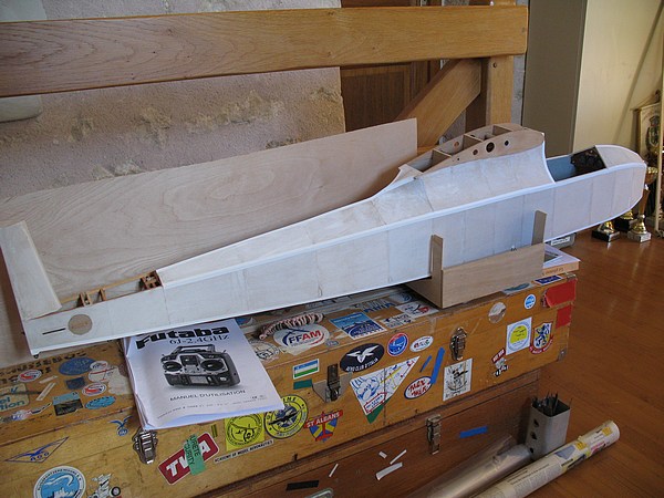

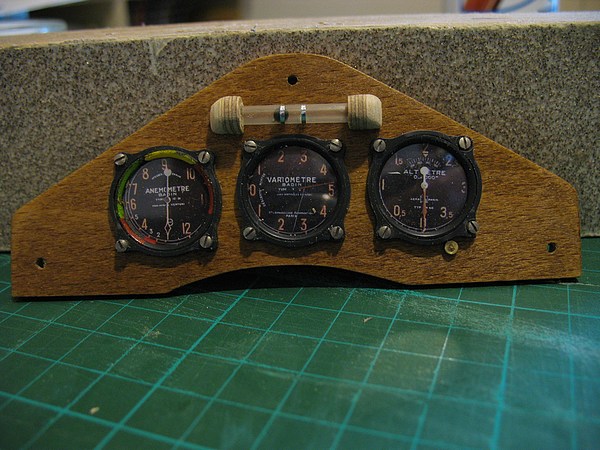

Finalement, après avoir monté la bille (avec peine quand-même...) je n'ai pas pu résister au vario optimiste!
Y aura un petit coup de vernis discret sur le support.

Quelque chose me chiffonne, le Musée Safran a constaté la disparition du tableau de bord de l'Emouchet Escopette....à ta place, je le rendrais Confused
C'est pas tout d'avoir un gros Badin MDR MDR MDR

bravo pierre le travail est magnifique [baaave] [baaave] pour ma pars je suis à l'arrêt tu travail avec une superbe finition [amen] [amen]
michel [vol]

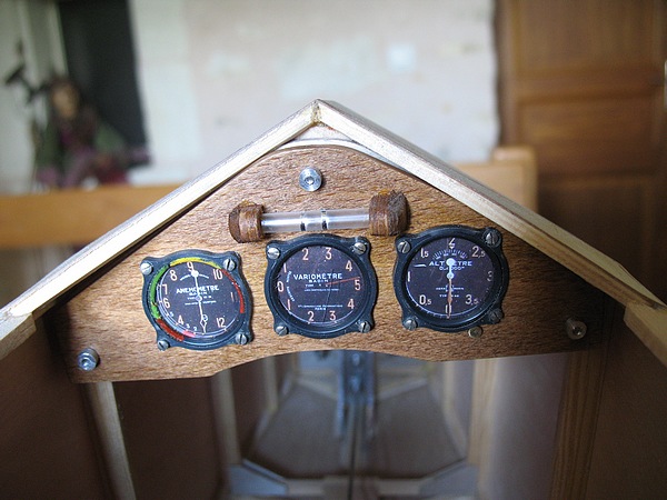

Maintenant, le voilà en place et voici ce que John aura devant les yeux lorsqu'il sera installé sur son siège.
Maintenant il faut lui faire un pare-brise et justement le siège!

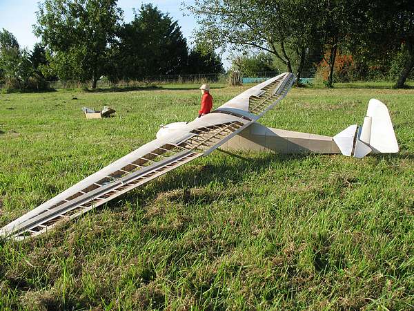

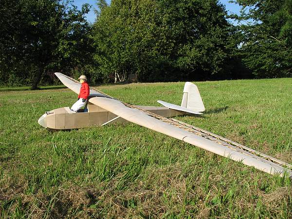

De retour de Slovaquie où nous n'avons pas été très brillant cette année, à part Nathan Laura, junior de dix ans, petit fils d'Alain Roux qui nous a ramené une médaille de bronze, je me remets au Castel!

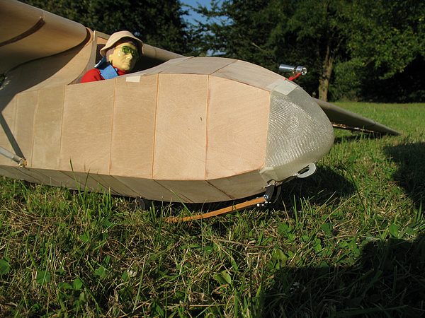

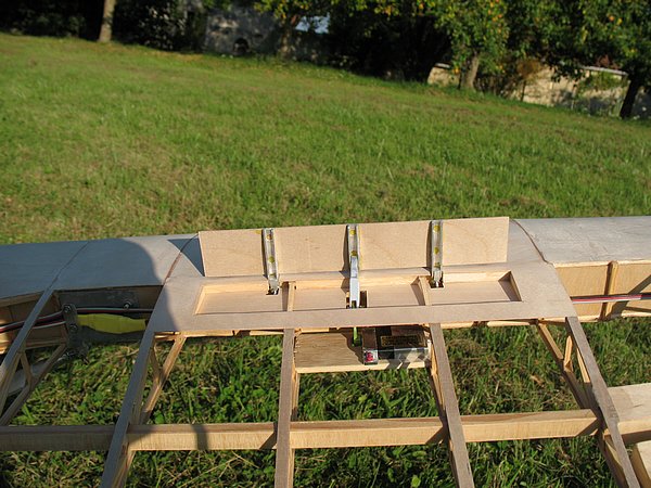

Avant de commencer l'entoilage du fuselage et des ailes, j'ai procédé à un montage complet, avec vérification des commandes radio, débattement dans le bon sens (merci Eric!). Voici donc quelques photos de la première mise au vert du F-CRDE.
Il va falloir faire une réglage du mât de droite pour arriver à un montage correcte des ailes, avant de mettre en place le système de fixation définitif.

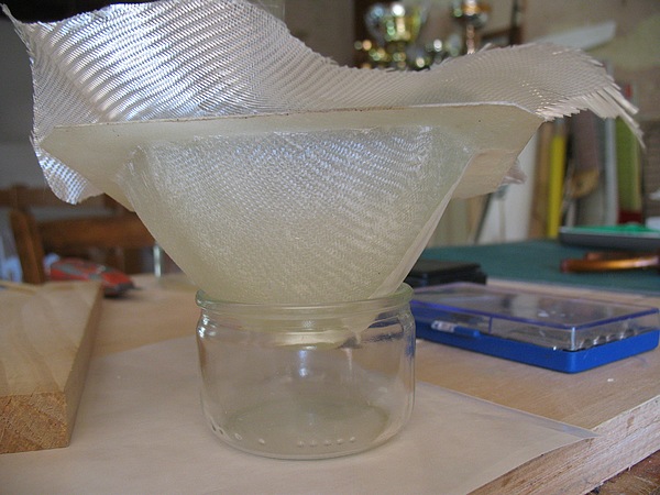

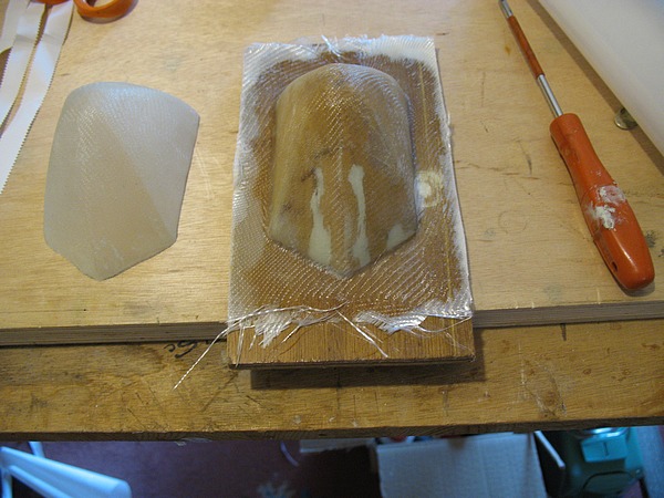

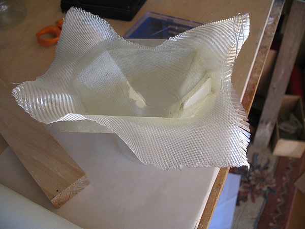

Je ne sais pas trop quoi faire avec mon nez: j'ai moulé en tissu de verre et epoxy sur un bloc balsa. Maintenant, je me demande si je dois le gelcoater avant peinture, ou si un simple mastiquage au mastique polysester de carrossier sera suffisant.

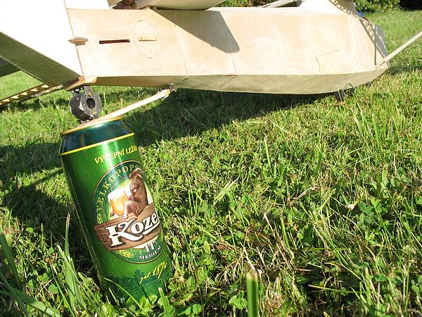

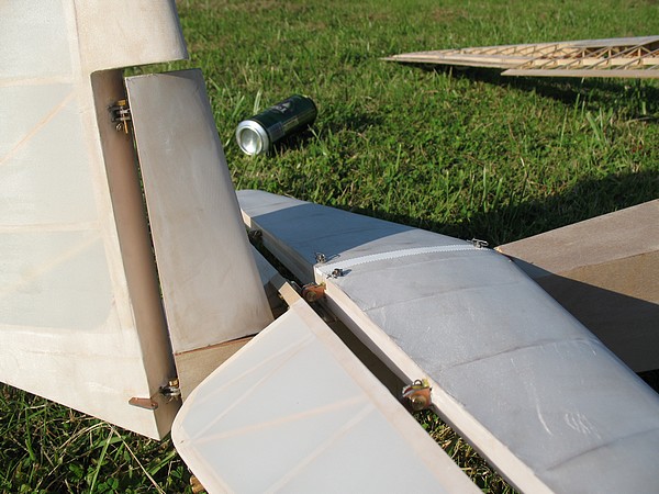

Voici un détail des articulations dérive et profondeur:
Puis un détail des AF
La béquille arrière et la trappe de visite fonctionnelle de la profondeur:

Pour le nez j'opterai pour un enduit polyester, c'est très facile à poncer, c'est comme ça je je fait pour les pièces rapportées en époxy.

Christian, merci pour les compliments. Pourtant j'ai encore pas mal de progrès à faire pour atteindre ton niveau de précision...

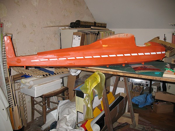

Jean-Claude, merci de ton conseil. Ne voyant pas venir de réponse à ma question, j'en avais déduit que ma méthode n'était sans doute pas la bonne et j'avais fait un moule sur mon bloc balsa. Ce matin, j'ai donc fait un nouveau nez qui est entrain de polymériser tranquilement...
Celui-là, aura l'extérieur lisse et je pourrai le peindre au pistolet directement.
Le fuselage et les ailes sont entoilés, et je vais attaquer la peinture

Tu vas devoir le mastiquer ton nez pour boucher toutes les micro bulles.
Le plus simple est d'utiliser du mastic cellulosique, il est plus facile à poncer

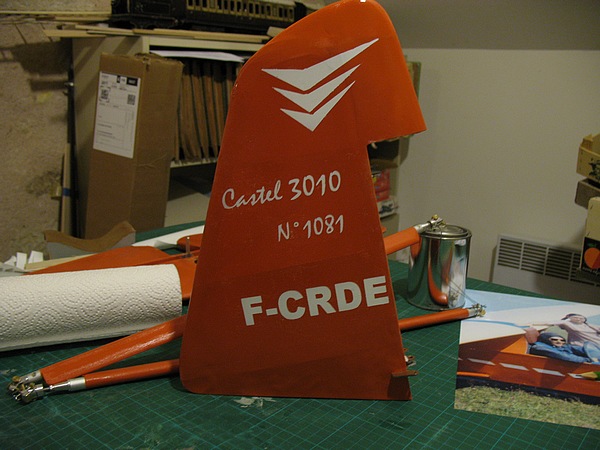

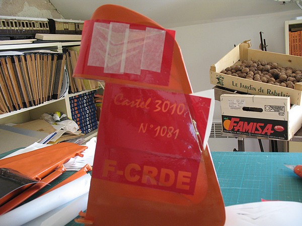

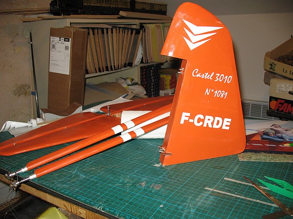

Alors j'ai fini par me décider à mettre le compresseur en route!
La peinture des ailes, du fuselage, de la dérive, et de la profondeur s'est pas trop mal passée. Ensuite, j'ai attaqué la mise en place des pochoirs exécutés à la silhouette, pour la dérive

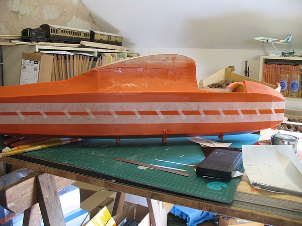

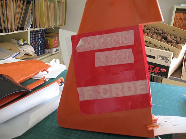

après pas mal de difficultés pour mettre en place les "trois mouettes", j'ai finalement résolu facilement le problème en collant du scotch papier sur la face extérieure, enlevé ensuite avant la peinture
J'ai fait la même chose pour le texte, ça permet de bien mettre en place les pochoir intérieurs pour les lettres fermées ou les zéros ou huit...
Ensuite, mise en place de la bande déco du fuselage puis protèger tout le reste
Et voilà le résultat quelques heures plus tard
Maintenant il reste à remonter un peu tout, mettre en place la poignée de commande des AF et quand-même mettre un manche pour donner à John l'impression que c'est lui qui pilote. Mais là, il faut fabriquer un poignée de frein de vélo à monter sur le manche (voir poignée de largage sur les C 301 310 et 3010...)

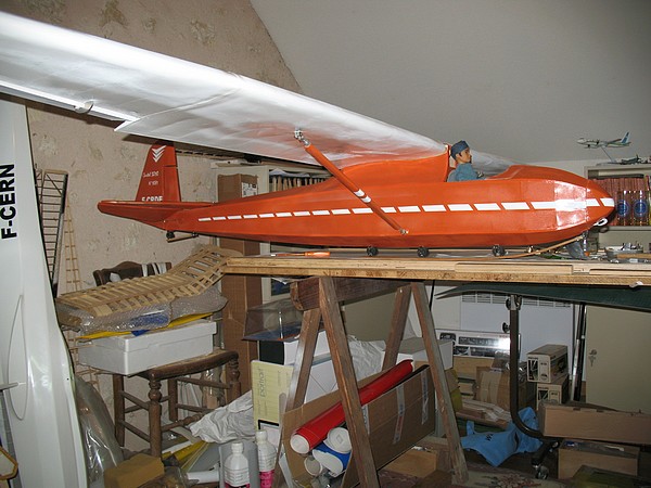

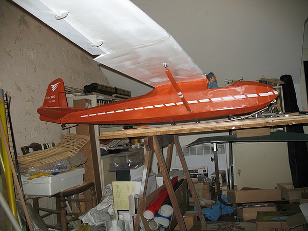

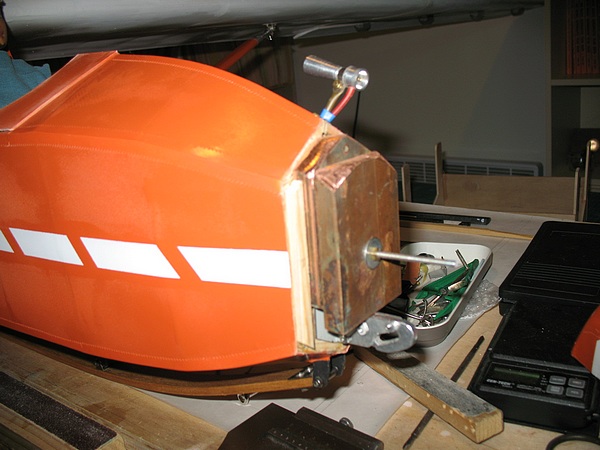

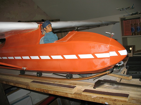

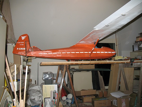

Les travaux de peinture sont pratiquement terminés. Il reste encore les immatriculations sur les ailes. Je pourrais les mettre en vinyle, mais c'est pas très bien vu... alors il faudra attendre encore un peu que les pochoirs soient terminés...
J'ai encore à coller le pare vent, et mettre en place le petit verrou à l'intérieur (ceux qui ont volé là dessus s'en souviennent!!!)
Il pèse 5kg et quelque briquettes...

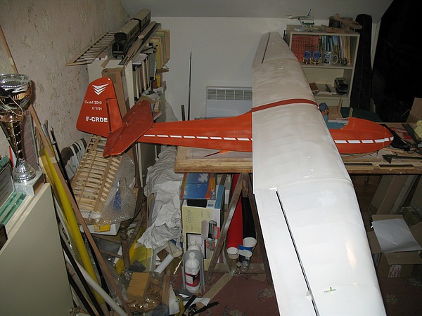

Dans l'atelier, ça prend plus de place que les modèles de vol libre... difficile de tourner autour et avec la pluie qui tombe en ce moment, pas question d'aller dehors!
Deux plaques de bronze boulonnées dans le nez et le voilà centré à 35%; j'espère que c'est suffisant?

On voit un décalage pour la déco je supose que le capot avant n'est pas en place [humm]

Oui Christian! Je l'attendais celle-là. Il y a effectivement un décalage qui va disparaître quand j'aurai limé un peu le lest qui est en dessous.

Joli ce planeur et effectivement ça prend de la place dans l'atelier. Il n'y a pas à dire ces vieux planeurs ça a de la gueule et on peut en faire plusieurs sans avoir l'impression de toujours faire le même.
Il y a des ailes derrière qui attendent un entoilage et leur fuselage ?

c'est quoi le Romeo Novembre posé verticalement ?

C'est un K13 qui me rappelle mes souvenirs d'IVV et qui surtout me permet de perfectionner mon pilotage RC... Comme c'est pas du "fait-main", il n'aurait pas du se trouver dans le champ de l'appareil photo...
Pour Chilton, les ailes non entoilées ont aussi un fuselage: c'est la reproduction de mon premier "Nordic", planeur de François Couprie, voir Year Book de Franc ZaÏc , et Modèle Mag, dans les années 50. Double dérive fixe au stab, et sous dérive à volet commandé par le crochet de treuillage: Hé oui, déjà! On tire ça va tout droit, on largue et ça tourne! En partant avec la pompe, c'était le maxi garanti!
