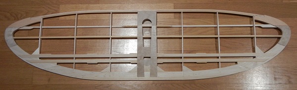

Suite avec la découpe à la cnc des nervures de stab dans du balsa médium de 3
Comme Pascal C. je prévois 2 nervures centrales (au lieu d'1 sur plan) pour une meilleur assise et renfort de fixation sur le fuselage.
à suivre

MessagePosté le: 06/09/2018 19:42    Sujet du message: Répondre en citant
allez, une petite séance d'acuponcture pour commencer le stab.
Longeron d'intrados en pin et extrados en balsa, le tout en 6x6.
Le BdF sera tiré d'une planche de 50/10 et le BA en 3x3 pin + 10x10 balsa.
En fonction de la rigidité finale, peut-être des chapeaux de nervure…
à suivre

MessagePosté le: 08/09/2018 13:01    Sujet du message: Répondre en citant
Salut Christian,
1,5 kg ! balsa trié plume alors !
Je pense que je serais plus dans les traces de Pascal…
J'aimerais pour ce planeur une plage de vols plaine / pente, quit à charger en lest amovible au CG quand il y a du vent.
D'où un profil d'aile pas encore défini… à bien choisir.
Les nervures en baguettes, oui, mais pour l'aile ! le stab est trop fin Laughing
Le trusquin maison pour tracer le Bdf
et les grandes lignes du stab se dessinent, sur mon atelier un peu encombré Embarassed
Je pense qu'une structure aussi frêle n'aura pas beaucoup de tenue en vrillage ; en fonction du poids, je vais aviser.
à suivre

MessagePosté le: 10/09/2018 12:20    Sujet du message: Répondre en citant
le stab est presque terminé, avant ponçage et quelques renforts de fixation : 121gr.
mais la rigidité en vrillage de l'ensemble, sur 1M20 et aussi fin… pfff une misère.
Je vais chapeauter l'ensemble en 15/10 pour une meilleure tenue (surtout si je prévois de l'entoiler avec du diacov n'étant pas très fan des entoilages de couleur).
Bien sur il faut faire attention au poids ; mais si on veux voler dans des conditions un peu larges, ce qui serait mon souhait, il ne faut pas se retrouver avec un empennage qui flûte à tout va. Confused amha.
à suivre avec quelques photos.
MessagePosté le: 14/09/2018 23:49    Sujet du message: Répondre en citant
Bonsoir à tous,
petite suite (sur un autre ordi, mon mac étant en réparation... carte graphique HS [argh]
avec quelques renforts... la structure est maintenant très rigide, mais 163 gr Laughing
début de chapeautage des nervures en 15/10, avant ponçage général et séparation du volet.
à suivre

finalement, ce fuselage, c'est comme une très grosse nervure en treilli Laughing
Le premier flanc est quasi terminé (pas d'étrésillons sur la partie AV pour faciliter le petit cintrage au niveau du nez)
Le second flanc est en séchage pour la nuit de pré-formage des baguettes trempées, avec film plastic entre pour éviter le collage des baguettes en symétrie.
à ce train, j'ai terminé cet hiver MDR
@ Pascal : c'est clair que notre passion est dévoreuse de temps... en plus, si tu animes 2 constructions en même temps... les nuits sont aussi très courtes Wink
à suivre
