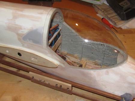

Je viens de terminer l'entoilage du PWS au Diacov, l'idée est de le peindre intégralement (pas de structure semi-visible).
Est-il judicieux de passer une couche d'enduit nitro sur l'ensemble du planeur, afin d'éviter que la peinture ne soit trop bue par le tissus?

Non, pas spécialement besoin de passer d'enduit nitro. Toute façon fais un essai de peinture sur une chute. Eventuellement en passer sur les joints de tissu, pour durcir les micro fibres qui dépasseraient et pouvoir les araser plus facilement à la lame de rasoir, mais si tu chauffes fort les joints tout devrait se fondre. Par contre pour délimiter tes couleurs, faudra soit les chevaucher de quelques mm, soit faire une base, puis l'autre couleur. Mais pas essayer de suivre une limite avec une, puis l'autre puisque la peinture s'infiltrera un peu dans la trame, ou alors passer de l'enduit sur une largeur de pinceau sur les limites de couleurs.

Pour ce planeur, je vais peindre au pistolet (du boulot [fiufiu]), du coup, un voile minimum sur tout le planeur avec la couleur claire, masquage, puis passage de la peinture foncée.

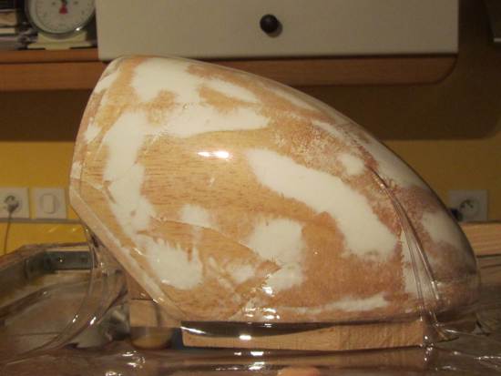

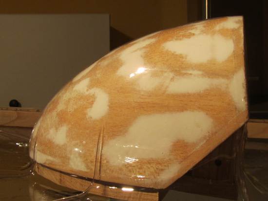

Journée (tentative de) moulage de la verrière. [argh]
J'ai trouvé du PETG, je l'ai chauffé à 160°C, le film se détend bien, au bout d'une petite minute au four, mais au moulage, des plis apparaissent sur les côté de la forme.
J'en suis au 3ème essai, je vais donc attendre de judicieux conseils avant de continuer à gaspiller du plastique...
Je ne pense pas trop chauffer, car lors de mon premier essai à 120°C, le plastique se déformait à peine.
Peut-être en inclinant le moule vers l'arrière, histoire de ne pas me retrouver avec un côté bien plus haut que l'autre?

C'est bien un boite à dépression? je n'en ai jamais utilisé, mais à voir sur tes photos, je dirais qu'il faut réhausser plus ta verrière pour que le plastique ait plus de place pour s'étirer.
Ou alors la positionner différement, l'angle de la verrière sur la table, que le dessus soit plus à l'horizontal

En fait, je l'ai déjà réhaussée d'environ 20mm, et les plis sont apparus à la suite de cette réhausse : lors du précédent essai, le plastique ne venait pas mouler correctement le bas de la verrière.
Mouler à la main, j'hésite, j'ai peur d'avoir le même problème de plaquage du plastique sur les pourtours...

Alors essaye en la positionnant pour avoir le dessus plus horizontal
en moulant à la main, non tu maitrises complètement l'étirement, dans la mesure où ton plastique est bien maléable, mais faut être à deux

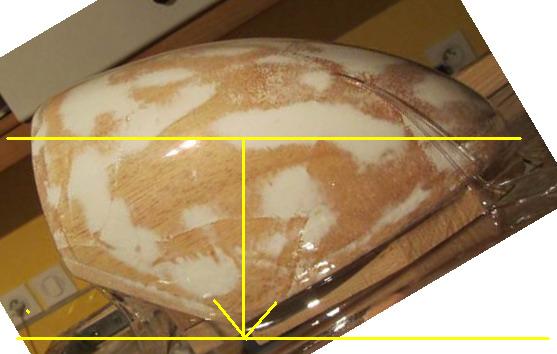

Bonsoir Orionis ,
D'après ta deuxième photo cela serait mieux d'incliner ta forme de 45° à droite
de façon à avoir ta partie plate parallèle à ta table .
Aussi essai dans la mesure du possible de préchauffer ta forme un peu soit sur un radiateur ou au décapeur mais de loin .
Normalement cela devrait le faire.

Pascal, je n'ai ni radiateur ni décapeur thermique, mais je vais tenter d'incliner la forme comme vous le conseillez.
Résultat des courses demain, car je n'ai plus de clous pour maintenir le PETG sur mon cadre! Rolling Eyes

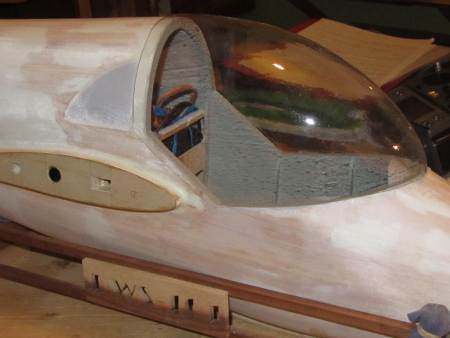

2ème séance d'essai, j'ai basculé le master sur l'arrière comme conseillé, chauffé à 160°C pendant une petite minute, et zou, sur la boite aspirante.
Résultat sympa dès le premier essai (si on oublie ceux d'hier). L'aspect est moins granuleux que sur la photo. J'ai lu sur la doc du PETG qu'on pouvait rattraper ce genre de défaut en passant un coup de décapeur thermique (encore lui!), mais j'ai peur de déformer la verrière.
Je pense que ça restera comme ça... De toute façon, comme disait mon prof de menuiserie "à 2m, la vue se perd!" [nananere]

Nickel [good]

J'ai le nez contre mon écran, donc à moins de deux mètres, et je la trouve très bien ta verrière Fabrice. [clap] [clap]

Parfaite ta verrière , ne touche plus à rien ! ...
Sur le site des GPR il est question de mettre de la suédine sur la forme pour éviter les défauts .
http://lesgpr.free.fr/construire/verriere/verriere.htm
Jamais tenté mais je pense que maintenant que tu as réussi a en faire une bonne rien ne t'empêche de tenter l'expérience et de nous tenir au courant Wink

Bien réussie la vérrière [clap]

Super la verrière !
T'as la technique, ne l'oublie pas pour la prochaine fois...

La verrière est quand même loin d'être superbe, mais on voit à travers, on devrait pouvoir constater la présence du pilote.
