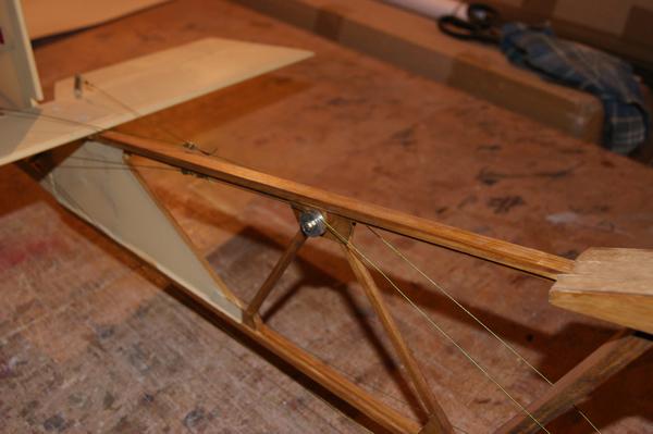

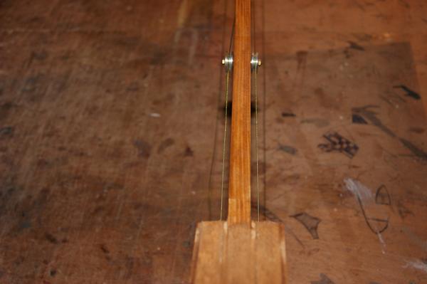

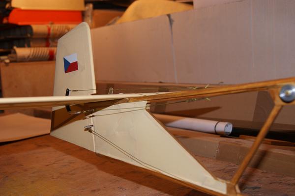

Le cable supérieur actionnant la commande de profondeur touche en permanence le bord d'attaque de l'ampenage arrière (voir photo)
Pour eviter son usure je pense y coller un morceau de gaine plastique blanche fendue
Quelqu'un a t'il deja eu ce type de Pb?
Remarque : sur la photo j'ai matérialisé le contact avec une gaine pour
qu'ilsoit plus visible , mais c'est représentatif du contact du
cable de commande
[vieux]
MessagePosté le: 10/09/2015 12:45    Sujet du message: Répondre en citant
Un câble dans une gaine cintrée, ça risque de frotter fort et d'avoir un mauvais retour au neutre. Pourquoi ne pas attaquer que par dessous avec une commande semi-rigide? ou alors si tu veux être "maquette" avec des câbles, dévier leurs trajectoires avec des petites poulies.

MessagePosté le: 10/09/2015 13:07    Sujet du message: Répondre en citant
Merci Vincent pour ta réponse rapide
En fouillant un peu plus profondément dans le forum , j'ai vu que michel sur son AVIA laissait frotter les cables sans protection aucune . Je lui ai posé la question du risque d'entaille du bord d'attaque en mp
La commande rigide par le dessous est également une solution que j'envisage
Gerard25

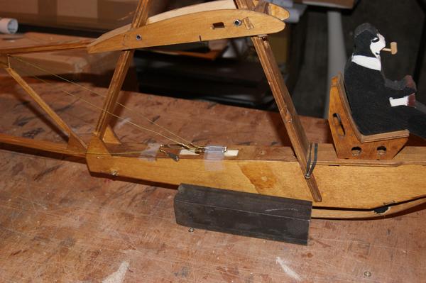

MessagePosté le: 10/09/2015 20:45    Sujet du message: Répondre en citant
Sur le petit SG 38 que j'ai construit,j'ai fait de cette façon Very Happy
Si ça peut aider Wink

MessagePosté le: 11/09/2015 10:06    Sujet du message: Répondre en citant
Il fait 1,20m d'envergure ,et il est entièrement entoilé au solartex antique Very Happy
une photo de l'emplacement des servos de direction et profondeur

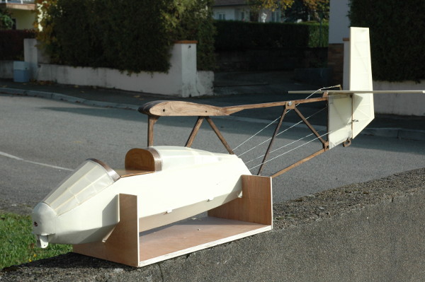

Le fuselage est terminé
Entoilage : Oracover Antique
Marouflage : papier japon , enduit nitro , peinture couleur ivoire
Parties en bois : verni chêne foncé
Les commandes sont reglées
Il reste à monter le ski qui est pret , cela sera fait en dernier

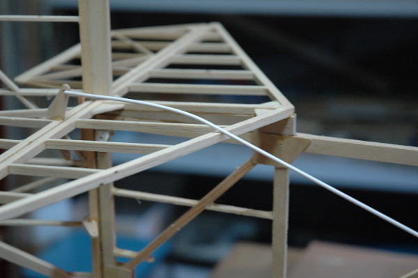

Pour le frottement du cable supérieur de la profondeur, j'ai collé un bout carré de 3x3 en sapin, j'avais essayé une poulie, mais l'accroche de la commande sur le volet mobile est exentrée , il y avait risque que le cable saute

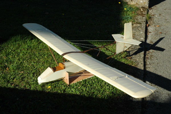

Une petite Photo de l'avancement
Je pensais terminer aujourd'hui et réaliser le premier vol la semaine qui vient ; Mais un aileron s'est voilé a l'entoilage , impossible de le dévoiler même en refaisant l'entoilage . Il doit y avoir un Pb de construction
Donc j'en reconstruit un la semaine qui vient .Puis lors des essais des ailerons , un des servos m'a laché , remise d'un neuf à réaliser .
Crying or Very sad
La suite au prochain numéro
Gerard

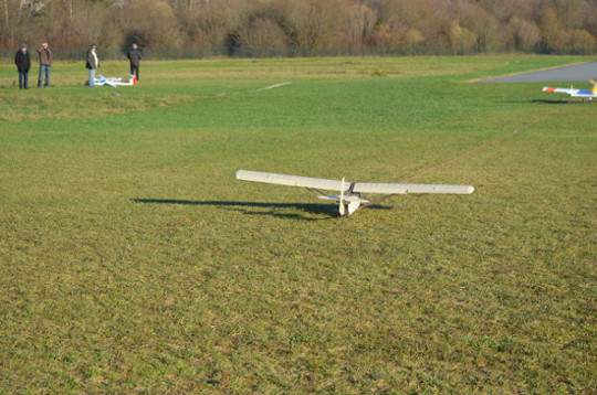

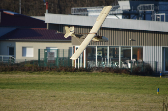

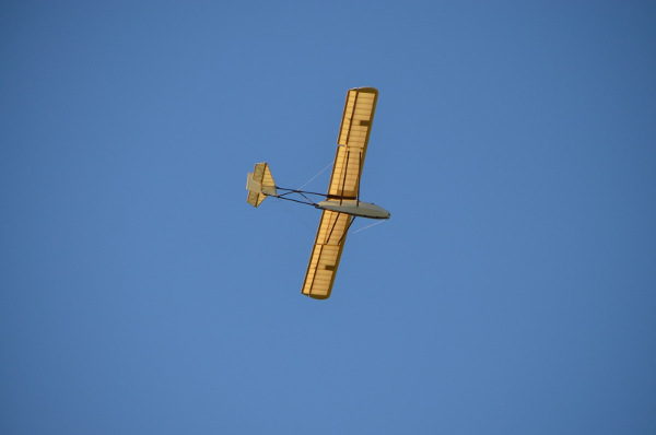

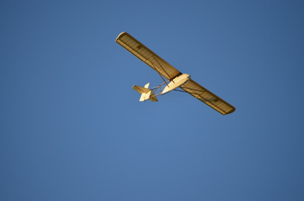

C'a y est , cet après midi par un magnifique soleil il a volé
Les photos ci dessous , prises par Pascal BISSEY en témoignent
[center]
[/center]
L'aboutissement d'une petite aventure
Gerard
