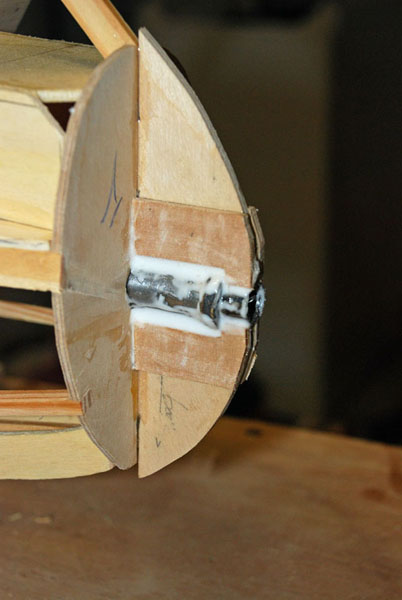

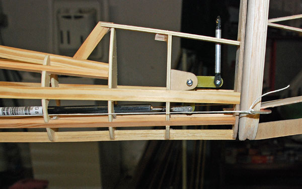

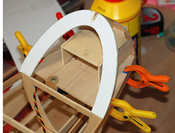

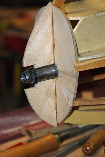

Quelques petits travaux depuis mon retour d'Inde :
realisation des commandes de profondeur et de direction. La commande de prof est un copier de la solution de Vincent pour son Musger.
le direction est des plus classiques en cable aller et retour (ficelle pour le moment)

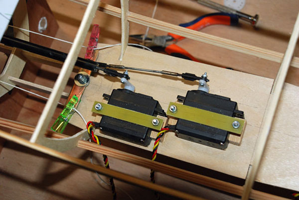

Puis je me suis attaqué au crochet de remorquage

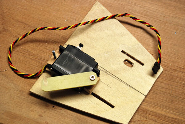

vient ensuite la realisation de la platine de servo pour le crochet de remorquage
cellle ci est collé en lieu et place . J'y ai ajouté une boite pour les accus

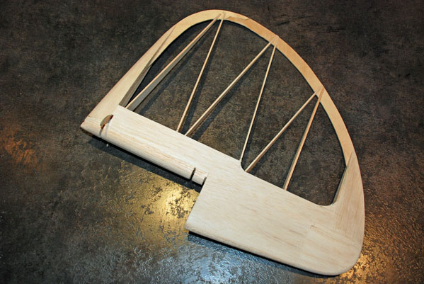

une petite etape supplementaire:
coffrage de la derive
et du stab

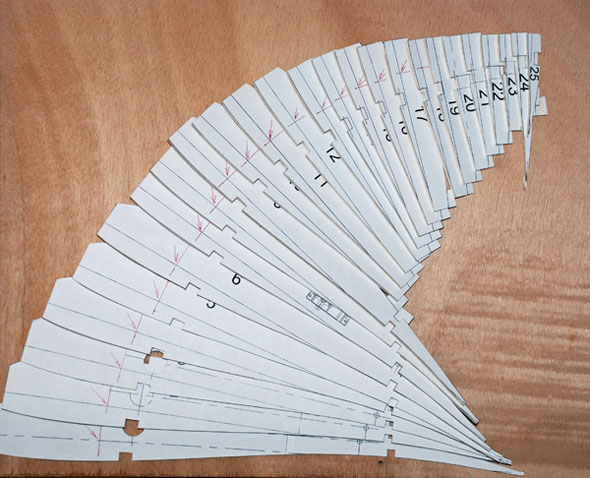

Posté le: 20/02/2014 22:52 Sujet du message: |

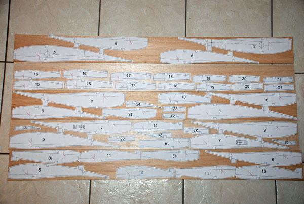

demarrage de la confection des nevures par collage des gabarits sur du balsa 30/10
 Un "prédateur" des pentes de France et de Navarre |

Posté le: 20/02/2014 23:21 Sujet du message: |
Bravo Pat
……et après, tu les coupes avec une scie ou avec un cutter (scalpel) ?

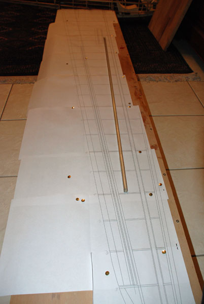

Posté le: 05/03/2014 20:58 Sujet du message: |
Voilà apres quelques coups de cutter, 50 nevures decoupées
et la construction de l'aile va pouvoir demarrer.
Mise à plat du plan

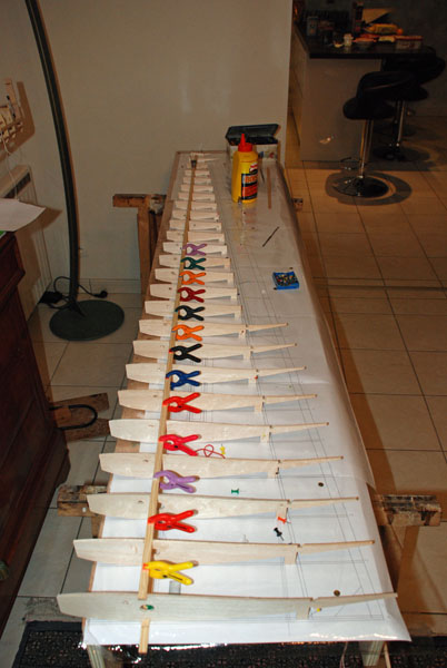

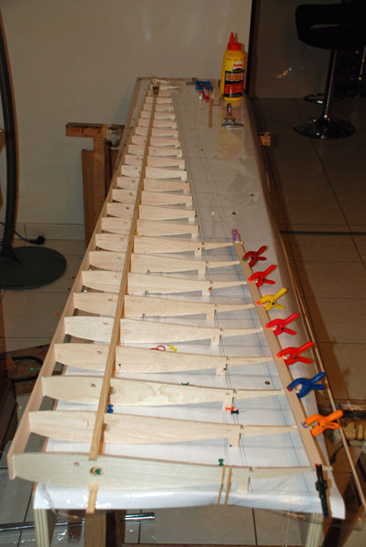

Posté le: 11/03/2014 23:21 Sujet du message: |
debut du montage de l'aile, à l'envers
mise en place du faux bord d'attaque et du bord de fuite

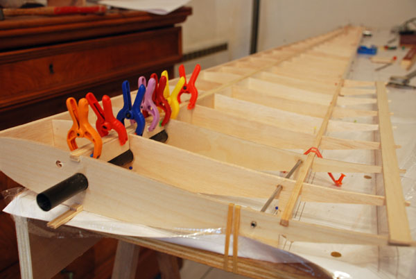

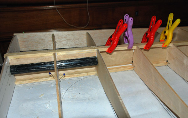

Posté le: 15/03/2014 12:25 Sujet du message: |
mise place du fourreau de clef d'aile ( dia 16 en FV ) et demarrage du caissonage du longeron par la mise place des âmes.

Posté le: 24/03/2014 20:45 Sujet du message: |
Mise en place du doublage des ames de longeron; de la barre de traine et du tube de clef d'incidence.
puis demoulage de la premiere aile

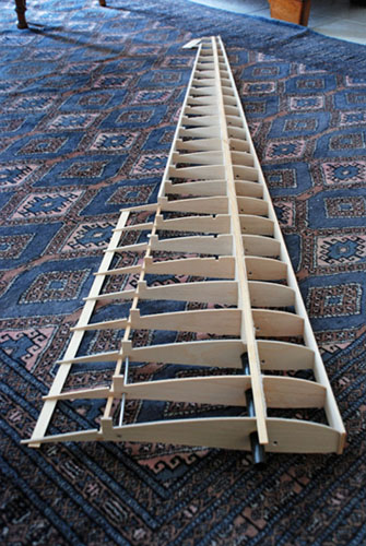

Posté le: 29/04/2014 22:32 Sujet du message: |
Une nouvelle étape de franchie: 2 echelles ( ailes) sont maintenant en ma possession.
La structure des ailes est terminée , nous allons pouvoir faire une premiere mise en croix
