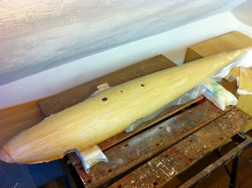

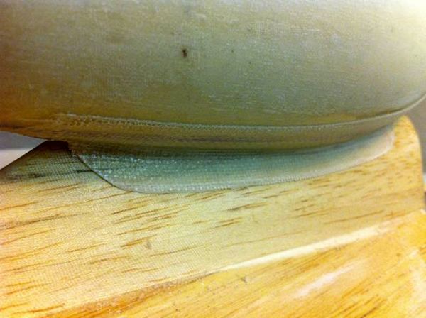

lisciatura e fibratura fusoliera VTR 50gr/mq
DPL:
https://www.youtube.com/playlist?list=PLVWxgOj7dE1sd2H8eri9kENzgGw0UkKg0

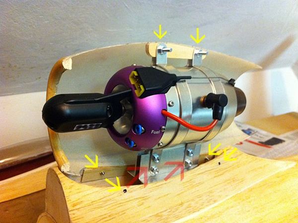

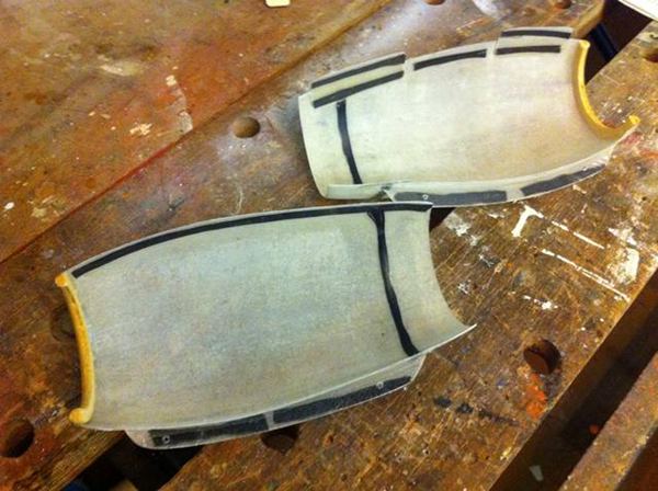

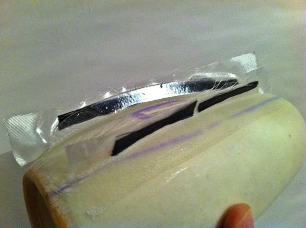

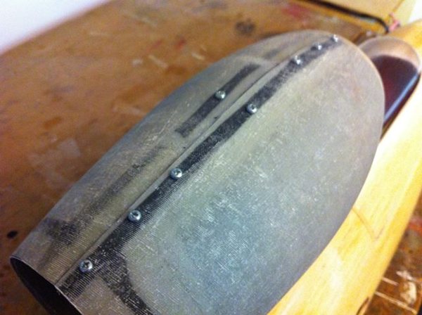

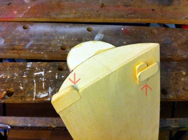

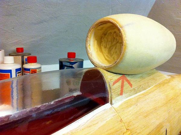

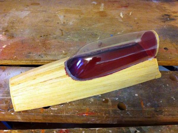

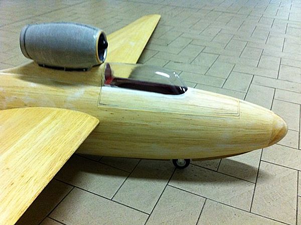

particolari capottina:
per non ostacolare la bocca della turbina, la capottina, si apre lateralmente scorrendo orizzontalmente.
ecco il sistema di bloccaggio.
DPL:

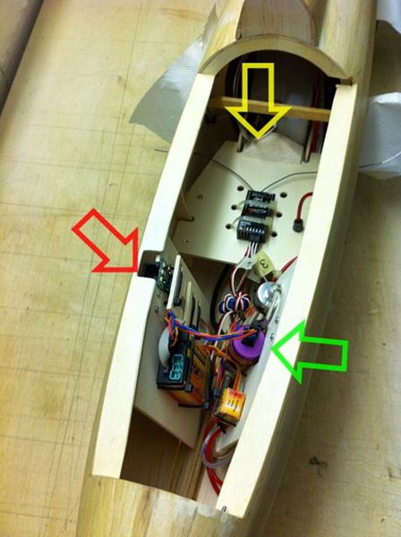

freccia gialla: banco rx e blocco serbatoio
freccia rossa: banco elettronica e presa gsu
freccia verde: banco fluidi

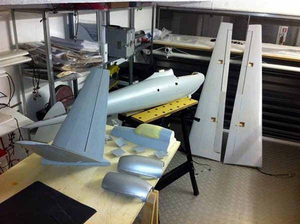

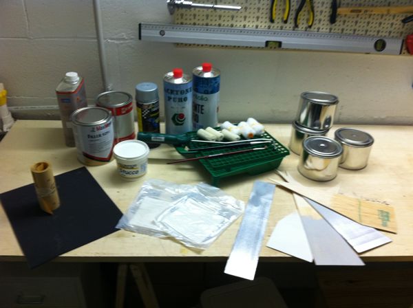

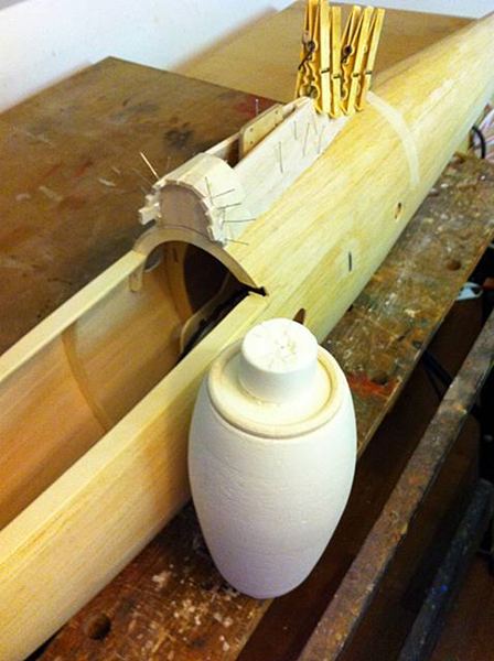

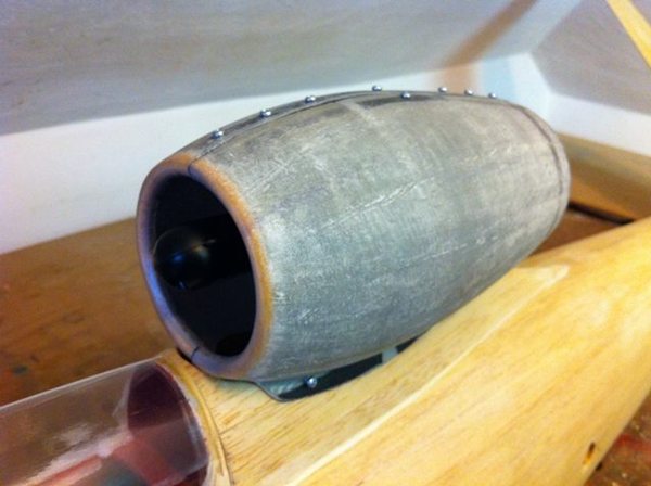

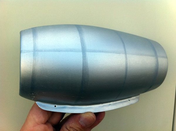

note:
-fusoliera e velature: per risparmiare peso sulla verniciatura non ho dato fondo sulla fibra ma mischiato il fondo nitro al pigmento grigio metallizzato.
100fondo bianco/250pigmento grigio metallizzato (due mani) dato a rullino, seguirà blu nitro ed a finire bcomponente trasparente satinato.
-canopy turbina: verniciata in silver metallizzato per alte temperature (vernice per motori sino ad 800°) con semplice bomboletta sprey dentro e fuori.
ho "usurato" con leggere passate di carta grana 600.
DPL:

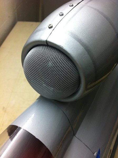

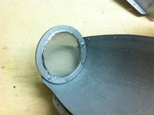

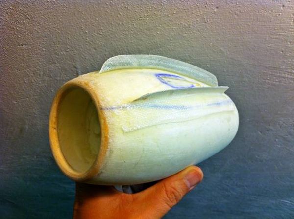

filtro anti ingestione con colino metallico tagliato e riadattato.
DPL:

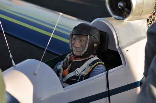

[clap] Bella costruzione, danni, il pilota aveva paura, ha salvato durante il volo
Tanta paura, molto agitato.
Ma poi si e' divertito. Wink
