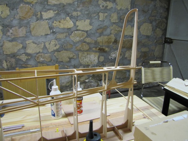

Salut,

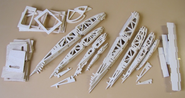

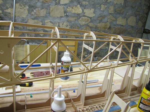

La partie arrière est collée, bientôt construction de la dérive
Estrésillonage de l'arrière du fuselage

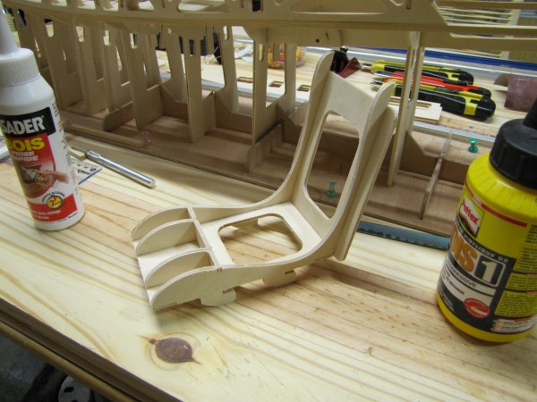

Le futur siège du pilote qui sert aussi de fermeture de l'accès radio
Retroplane fort et vert ! |

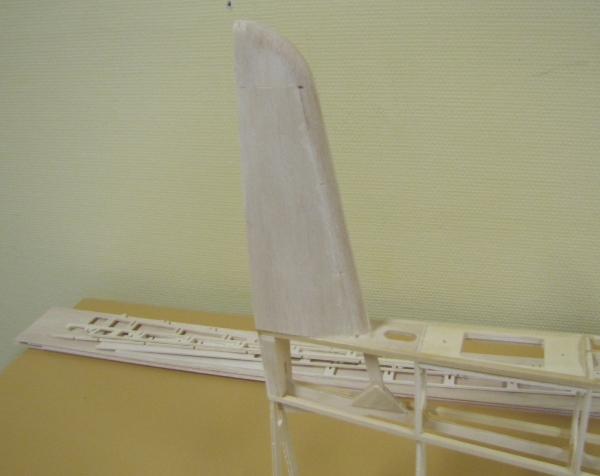

Posté le: 09/02/2016 11:51 Sujet du message: |
Salut à tous !
Après un peu de boulot histoire de préparer deux "kits" pour les copains, me voilà de retour à la construction du mien !

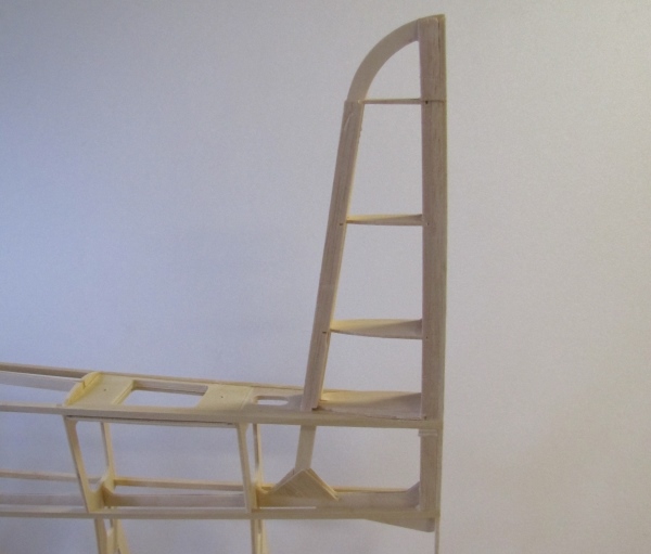

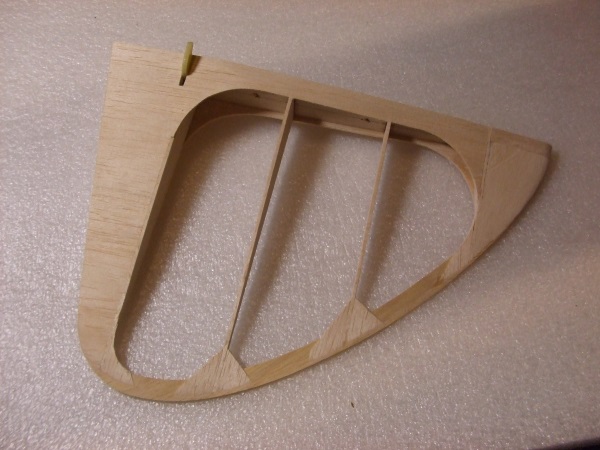

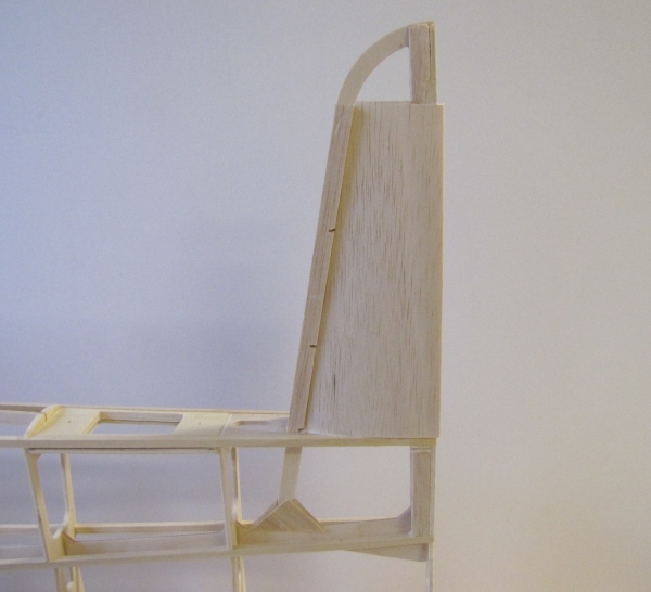

La dérive prend forme :
Structure balsa léger. Le bord d'attaque reçoit une âme en ctp qui est fixée dans le fuselage, afin d'avoir un bon ancrage (résistance de la dérive à l'arrachement lors des catapultages)
coffrage en balsa 2mm
Le sommet de dérive est collé et ponçé en forme
Sur la table, les longerons et les coffrages qui attendent le montage des ailes.

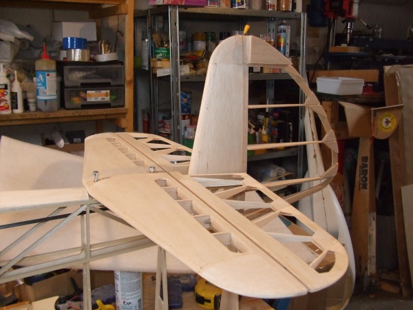

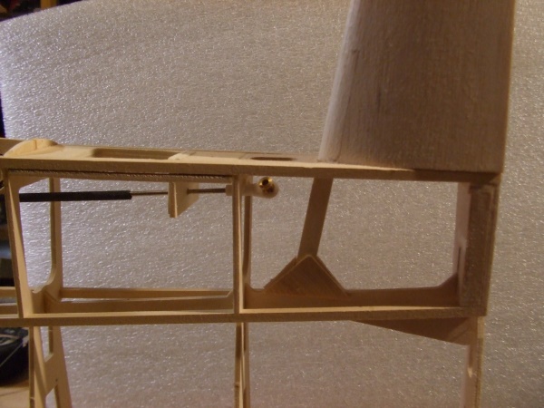

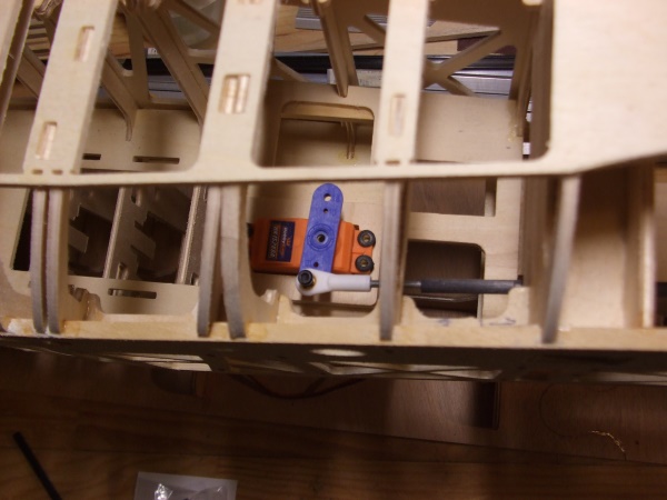

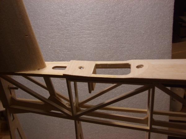

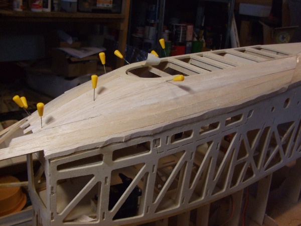

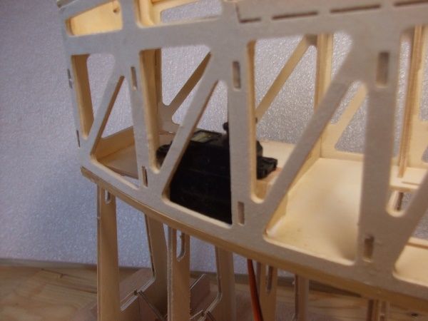

Posté le: 17/02/2016 18:37 Sujet du message: |
Salut à tous !
La suite

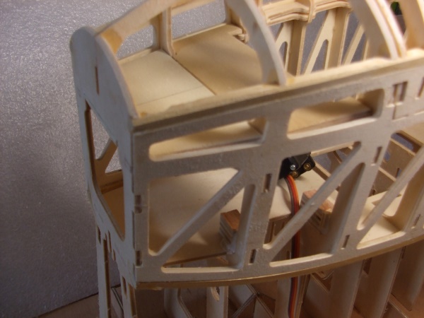

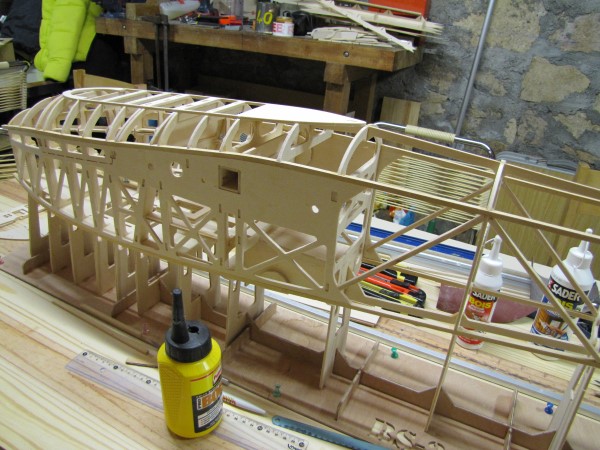

La commande de profonduer : du classique, une commande rigide et une grosse chape à boule recevant la tige palonnier de la profondeur.
Le servo est en place provisoirement pour régler la longueur de la tige de commande
Mise en place du servo de largage et du plancher supérieur qui recevra les accus.

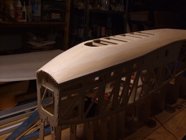

Début du coffrage de la partie supérieure du fuselage
L'avant, brut de coffrage !

Belle construction Fred ! fais attention à ta rotule de profondeur si c'est une origine A2 pro certains modèles étaient très cassantes comme du verre. Applique une pression en torsion sur la boule en tenant la queue plastique soit elle casse soit elle résiste.
Bon courage pour la suite !

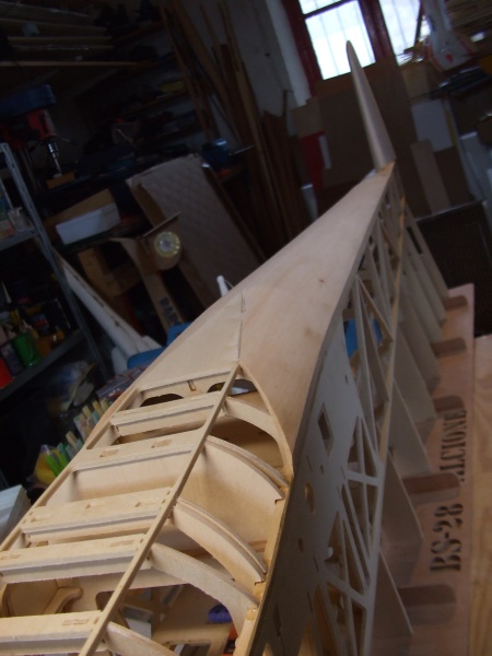

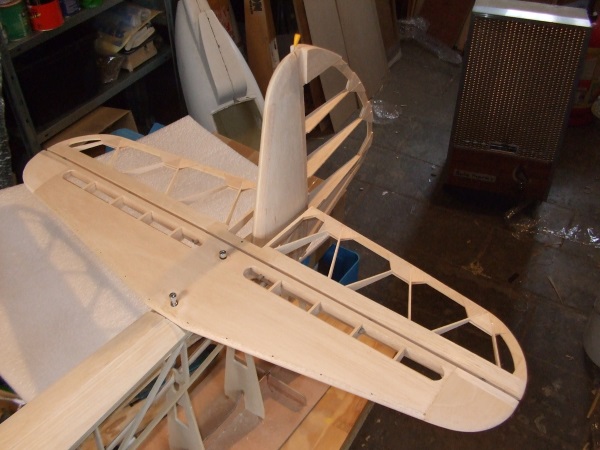

Le coffrage supérieur une fois poncé...
Fabrication des empennages, tout en balsa léger, sauf les bords de fuite en ctp de 2mm, style peuplier.

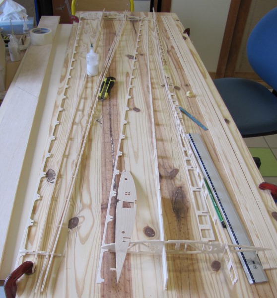

Posté le: 23/02/2016 11:43 Sujet du message: |
Salut à tous !
Merci
La suite
Les nervures et autres pièces du puzzle des ailes

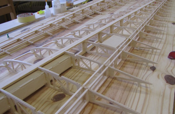

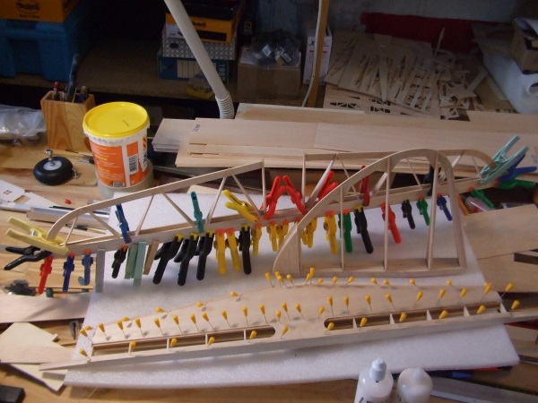

Frédéric Psycho Posteur
Âge: 60
Posté le: 25/02/2016 15:09 Sujet du message: |
Salut à tous !
La suite

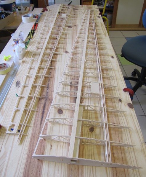

Préparation du chantier des ailes
Début du montage

michel Serial Posteur
Posté le: 25/02/2016 18:12 Sujet du message: |
Tu as déjà terminé Les ailes
| Revenir en haut de page |
Christian Serial Posteur
Âge: 62
Posté le: 25/02/2016 20:00 Sujet du message: |
Voilà un chantier de montage bien conçu et des nervures digne de ce nom
