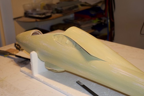

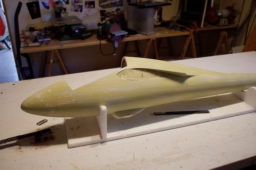

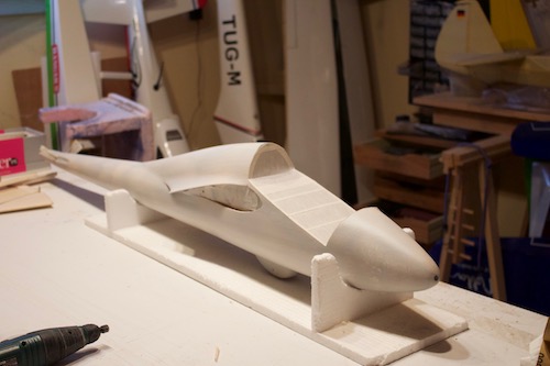

..le fuselage est marouflé au tissu 25 grs avec de la résine à l'eau EZE-KOTE ..
.il faut dans un 1er temps passer une première couche pour bien imprégner le balsa ..
.. le marouflage est un travail très facile grâce à cette résine ..
..une fois fini ..
.. à ce stade le support de la roulette principale est monté ..

Bonjour Bruno
Les parties fixes de l'empennage sont fixées sur le fuselage uniquement avec la pièce que tu as modifiée, ou as tu aussi des clés?
Alain

Les parties fixes de l'empennage viennent s'enfiler" sur les 2 mini clés de la pièce , puis s'encastrer dans les échancrures du fuselage , et prennent appui sur les couples intérieurs .. une fois l'ensemble collé, c'est du béton!

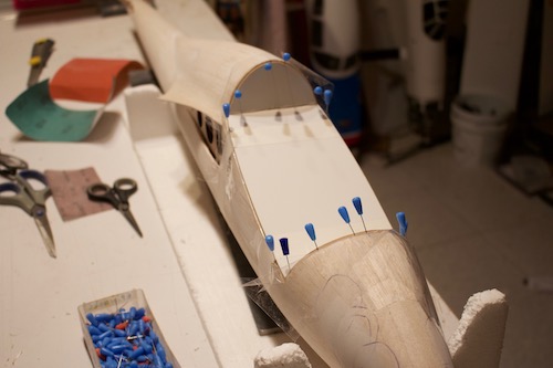

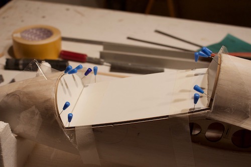

un cadre de verrière est confectionné ..

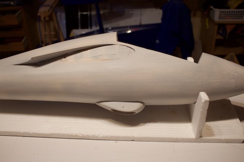

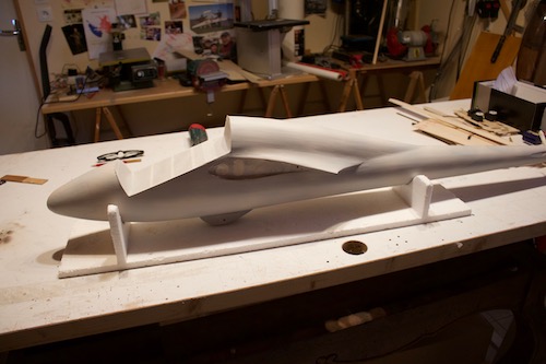

l'ensemble du fuselage est poncé finement ..
..puis un apprêt est appliqué +ponçage avant peinture ..
