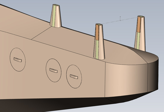

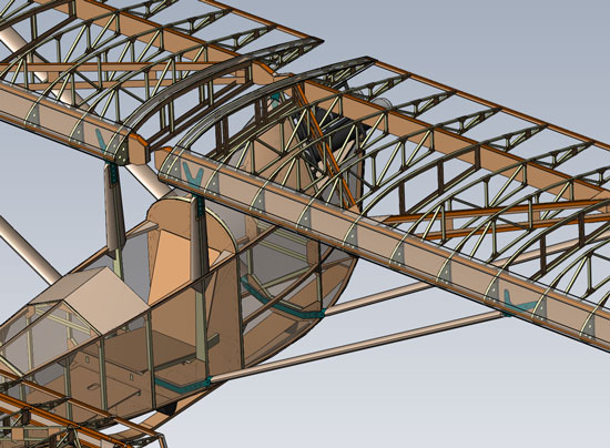

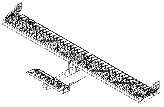

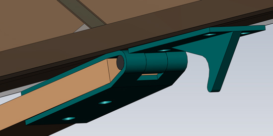

La production du jour. Le patin d'atterrissage, les ferrures d'aile et les renforts manquants.
Et puis, moi aussi, j'ai mes petites trappes de visite, na !
Bon, aller, trois ferrures et deux renfort en plus et C'EST FINI.
Laurent14
Inscrit le: 22 Mai 2006
Nouveau messagePosté le: 10/08/2008 09:39    Sujet du message: Répondre en citant
Et voilà, c'est fini. On vas pouvoir enfin attaquer la construction.

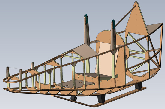

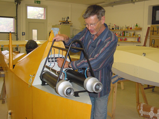

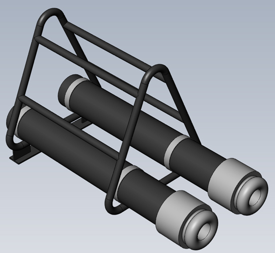

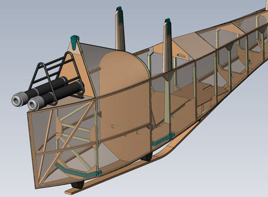

Travail du jour. Une ébauche de ce pourrait être le rack fusées. En l'absence de documentation objective, ce n'est qu'une modélisation à partir de deux photos. C'est du vite fait comme çà histoire d'occuper la soirée. La forme des tuyère est à revoir pour se rapprocher un peu des photos.
Le même module mis en situation sur le fuselage.
Enfin, les vraies fusées.

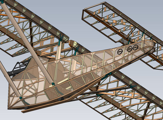

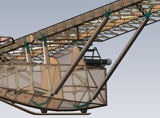

Je vous avais promis les haubans, les voilà.
Le crochet et la fixation avant du patin d'atterrissage.
Et pour finir, le ventre du canard, histoire de changer un peu de point de vue.
Les plus curieux remarquerons qu'il manque les ferrures de liaison des ailes.
Il faut bien maintenir un peu le suspens. Et puis il reste encore un peu de temps avant septembre, début de la construction.

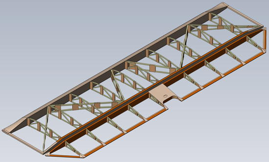

« Laurent14 » a écrit:
Pour les petits qui salissent leur bavoir, encore un petit pas vers la construction.
Quelques petits goussets à placer et après, vous savez quoi ? Le stab est fini.
Ça ne se vois peut-être pas, mais entre les photos d'hier et celle d'aujourd'hui, le profil du stab à changé. Grâce aux derniers documents fournis par Claude, j'ai redessiné le profil de façon plus conforme au modèle grandeur. De même sur l'aile, j'ai du reprendre les renforts transversaux. Les plans et les photos en ma possession avant, n'étant pas assez explicites sur le sujet.
Construction septembre. Ça approche.

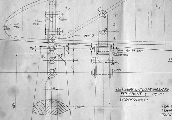

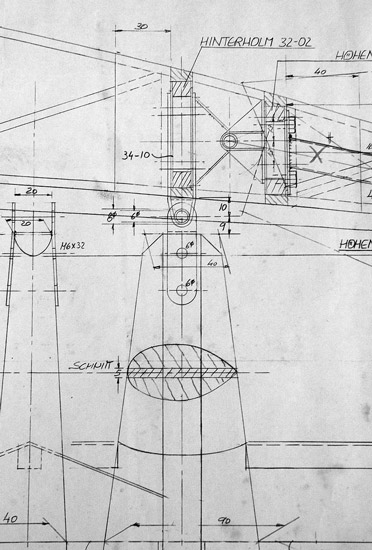

Pour le stab, voilà les documents en notre possession.
Comme tu peux le constater, ce n'est que parcellaire. A priori, c'est le même profil que l'aile. J'ai donc utilisé le même remis à l'échelle.
