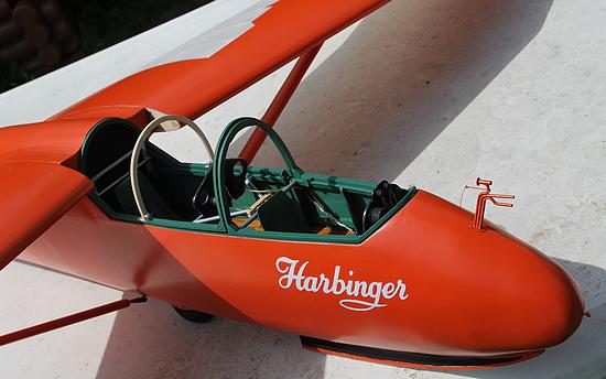

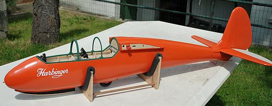

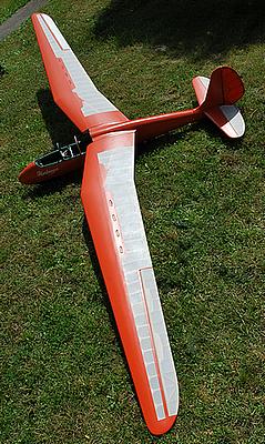

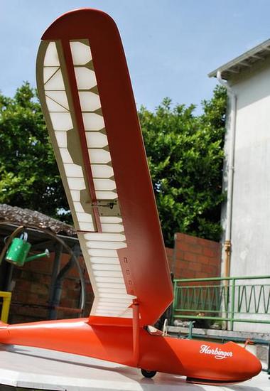

Bonsoir à tous,
Le fuselage à été peint cette semaine. Gros coup de bol, j'ai trouvé au club un ancien peintre automobile qui a pu me "pistoler" tout ça pour une bouché de pain (en fait un pack de bierre) et c'est nickel.

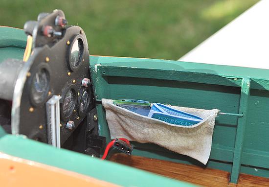

L'aménagement cabine est en cours, pour le moment, rien n'est fixé.
Et la petite dernière pour le logo. Il a été imprimé sur transparent adhésif puis détouré à la lame de rasoir. Ouf, c'est long mais surement plus facile que de le peindre.

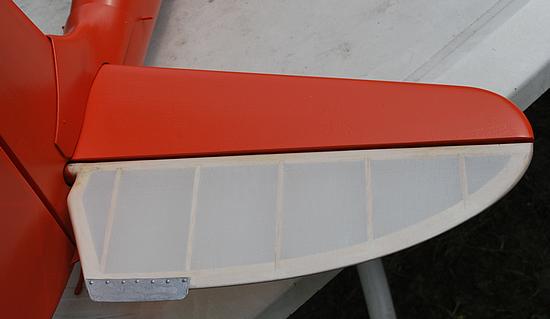

Les ailes sont en cours de masquage et seront peinte la semaine prochaine. Le servo défectueux a été remplacé, il ne reste plus qu'à refaire l'entoilage.
Prochaine étape, la verrière. Ca, c'est nouveau, je n'ai encore jamais fait.
j'ai trouvé du PVC transapent chez un professionnel, mais je ne connais pas la température du four ni la durée d'insolation de la plaque. Je m'attend à pas mal de ratés.

Très joli travail Michel, ton planeur est superbe. Félicitation [clap] [clap] [clap]
Jean-Marie
MessagePosté le: 08/05/2009 06:47    Sujet du message: Répondre en citant
Joli! Very Happy le orange a l'air parfait, en fin de compte tu as mis quelle couleur?RAL 2001?
sinon c'est toi qui a une imprimante qui peut imprimer du blanc ou tu l'as fais faire par un professionnel?
MessagePosté le: 08/05/2009 07:36    Sujet du message: Répondre en citant
[clap] [clap] Superbe Michel.
D'avoir un copain peintre, ça enlève parfois une sacrée épine du pied.
Encore [clap] il est magnifique.

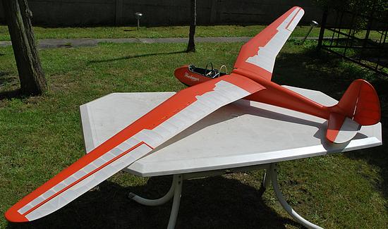

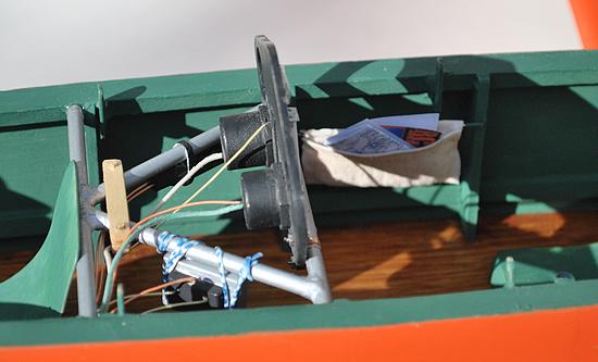

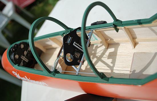

Bonsoir à tous les tailleurs de balsa,
Bon, voici les dernières news, on se raproche doucement de la fin.
Quelques photos pour illustrer mes propos.
Les plus perspicaces auront remarqués que l'arceau intermédiaire n'est pas peint Laughing en fait, après un essais de moulage de la verrière, il s'est avéré que celle ci ne portait pas sur les 3 points. J'ai donc été obligé de couper et le refaire, mais je n'ai pas eu le temps de le peindre.
Prochaine étape, le moulage de verrière. Des essais ont été réalisés et ça s'annonce plutôt bien. La partie arrière s'est bien formée, mais l'avant a fait des ondulations, donc à refaire. Les photos seront dans le prochain post.
Quelle type de colle employez vous pour coller les bandes alu sur le pourtour de la verrière ? Je crois que la cyano fait blanchir le plastique ?
Je pense utiliser de la tôle ofset, quel est votre avis la dessus ?
Encore une petite question: le plomb de centrage doit être fixé, mais quel méthode avez vous employé pour y parvenir, le nez du planeur est assez profond et l'accès pas vraiment aisé ?

C'est super propre ta construction [clap] tu as vu que les bandes alu il n'y en a qu'à l'arrière http://www.retroplane.net/harbinger/cokpit1.htm je les ai collées à la néoprène et il y a encore des pointes par dessus
il me semble que j'avais mis 2 barreaux carrés de plomb de part et d'autre de la quille qui depasse du couple1, que je l'ai juste emballé/bloqué dans de la mousse et apres l'accu

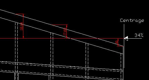

Help, un petit conseil SVP pour le centrage du Harbinger.
Le point de centrage étant situé à 1cm en avant du BA à l'amplanture, comment procéder pour faire tenir le planeur sur le centreur alors que les ailes sont en arrière du point de rotation ?
Parce que avec les doigts, ça manque de précision.
Je ne sais pas si j'ai été bien clair sur ce coup là ? [humm]
MessagePosté le: 14/06/2009 06:43    Sujet du message: Répondre en citant
ça ne change rien qu'il soit en avant dans le vide, soit tu prolonges tes traits d'équerre jusqu'a ce qu'ils soient sur l'aile et là tu mets les doigts ou autre appareils plus pointu/précis que les doigts, sinon avec la balance de centrage, si tu peux l'ecarter du fuselage pour que les ailes posent bien dessus, tu prends par exemple le point de centrage au niveau de la nervures 4 à 32mm (prolongement des traits auparavant)
MALABAT Michel
Âge: 80 Sagittaire
MessagePosté le: 14/06/2009 21:36    Sujet du message: Répondre en citant
Merci Vincent pour ce petit croquis. Je vais essayer comme ça.

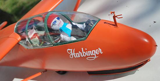

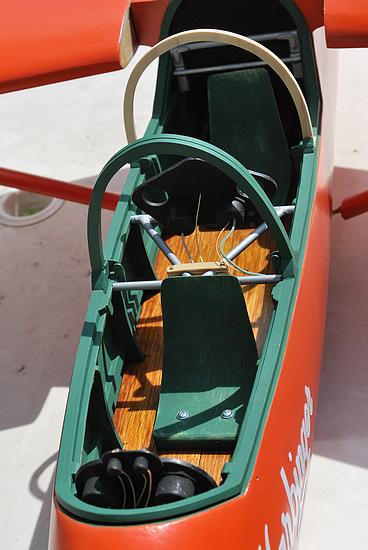

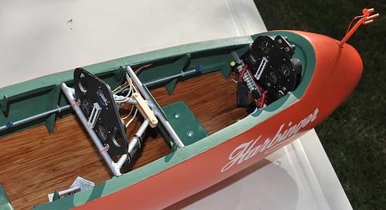

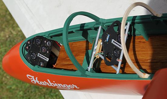

MessagePosté le: 20/06/2009 00:47    Sujet du message: Répondre en citant

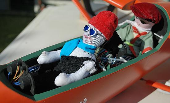

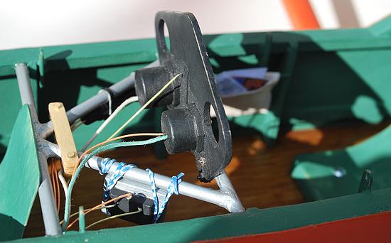

Bonsoir à toussssss,
Voici les dernières photos avant de se rencontrer en Irlande.
Le planeur est terminé, ne reste plus qu'à sécuriser les commandes d'ailerons.
Heu ... pour les personnages, se ne sont pas les définitifs, j'ai pris se que j'ai trouvé pour meubler. Un cockpit vide, c'est triste. Sad
N'ayant pas le temps avant mon départ, les figurines seront fabriquées à la rentrée.
Et voila, il n'y a plus qu'à souhaiter que les prochaines soient des photo en vol, si tout se passe bien. Verdict le 10 juillet au mieux.
Centré comme indiqué au plan, le planeur pèse 2973 grs et j'ai dû y mettre 400 grs de plomb dans le pif.
Je ne sais pas comment tu as fait Vincent pour avoir une masse sensiblement équivalente et n'avoir mis que 200 grs de plomb ? Ca restera pour moi un grand mystère. Et pourtant, j'ai sélectionné le bois au maximum, le pèse lettre toujours à portée de mains.
J'ai pris beaucoup de plaisir à construire ce planeur, il n'est pas parfait, loin s'en faut, j'ai encore énormément de progrès à faire, mais ce projet à néanmoins été mené à son therme et ceci grâce à tous vos conseils avisés.
Merci à tous de la patience dont vous avez fait preuve et le temps passé à répondre à mes questions.

MessagePosté le: 20/06/2009 06:45    Sujet du message: Répondre en citant
Bonjour Michel, mes pilotes sont peut être plus louds que les tiens, mon accus format R14 faisait 250g, le tiens c'est quoi? (là j'ai dû le changer format R6 et j'ai donc compensé avec du plomb) ça explique peut être en partie cette différence...
MessagePosté le: 20/06/2009 07:15    Sujet du message: Répondre en citant
Félicitations Michel, [clap] , je te souhaite autant de plaisir pendant tes nombreux et longs vols que tu en as eu pendant ta construction.
MessagePosté le: 20/06/2009 07:55    Sujet du message: Répondre en citant
Bravo Michel , le planeur est vraiment superbe [clap] et les vols seront à la hauteur de sa splendeur Wink
J'espère que tu prendras autant de plaisir à le piloter ,que tu en as pris pour le construire Very Happy
Après ,tu prévois quel modèle?parce qu'après une telle réalisation ,il ne faut t' Zzz Zzz Zzz Zzz sur tes lauriers Laughing Laughing

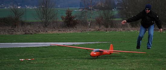

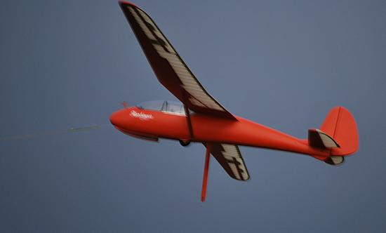

MessagePosté le: 03/01/2010 00:35    Sujet du message: Répondre en citant
Salut 0 tous,
Quelques nouvelles du Harbinger qui n'avait pas volé depuis Rétroplane, pour cause de compétitions intense et manque de remorqueur.
C'est chose faite aujourd'hui sur le beau terrain de l'AMCY dans les Yvelines. Belle journée mais frisquette, 1 à 2°C et petit vent bien placé.
Premier vol de plaine et premier remorquage. Un peu fébrile, mais ça s'est bien passé comme vous pouvez en juger sur les photos.
Un vol court car un hauban a encore laché Evil or Very Mad comme en Irlande. Je vais changer de mode de fixation.
Grrrrrrrr, [grrr] je vais finir par les coller ces p...n de haubans [arf]
Retour su la planette sans dégat.
Encore merci à Pascal C. et au pilote du remorqueur qui m'ont acceuilli sur leur terrain et très bien coaché.
