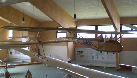

und wenns nicht fliegt:
...unter der Decke wie auf den Bildern sieht das doch auch schön aus MDR

Citation:
...vielleicht nehmen sie den Storch ja fürs Museum... [arf]
