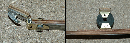

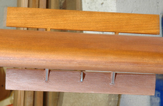

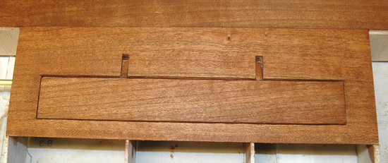

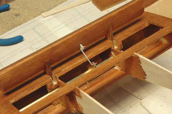

Voici les aérofreins. Je n'ai pas fait comme sur le plan, je me suis inspiré des photos du réel. Un morceau pas simple à réaliser en "scratch" ("à partir de rien" pour nos ami d'outre rhin).
La base est une plaque de contreplaqué de 1,5mm plaquée merisier et doublé d'un balsa de 4mm.
Les charnières sont en époxy de 1,5mm plus un ctp de 1,5mm de chaque côté.
Tous ça repose dans des gouttières en balsa et ctp avec un axe de 1,5mm de diamètre.
La commande est un palonier en epoxy cuivré qui sera soudé à un axe en laiton de 4mm plus une biellette en cap 1,5mm.
C'est simple, c'est solide et ça marche pas trop mal. Sur les photos, les soudures ne sont pas encore faite.
Pour compliquer le tout, ça s'ouvre dessus et dessous.

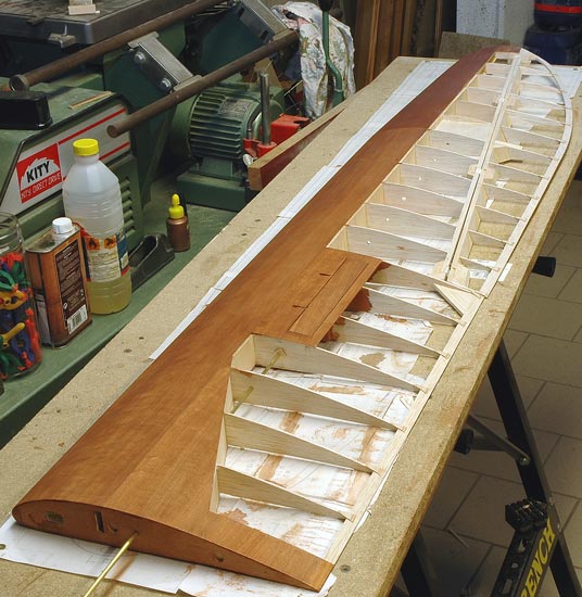

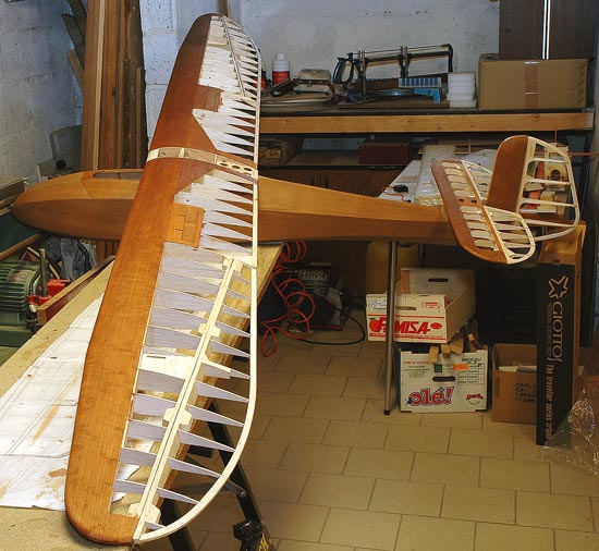

Comme vous avez pus le remarquer sur les photos des AF, le placage des ailes est terminé. On peux ranger le merisier et la colle contact.
Reste à poser quelques dizaines de goussets.

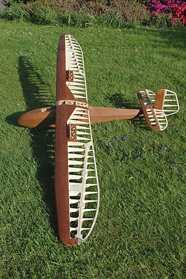

Laurent14
Inscrit le: 22 Mai 2006
MessagePosté le: 05/04/2007 19:31    Sujet du message: Répondre en citant
Une petite dernière pour rêver.

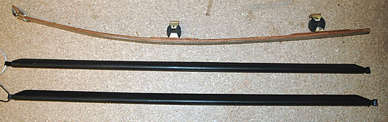

Le patin d'atterrissage et les haubans.
Le haubans sont en tube carbone de 8mm profilés avec un baguette balsa. Les extrémités sont en plaque de laiton de 1mm.
Le patin est en trois épaisseur de ctp. Les ferrures sont en laiton 1mm et les caouctchouc se sont des joints de plomberie. J'en ai mis deux côte à côte collés à la dissolution pour les rustines de chambre à air.
Détail de la fixation avant du patin avec sont crochet. (ce n'est pas le crochet de treuillage) et un caoutchouc et ses ferrures.
Le dessous du patin est recouvert par de la tôle d'offset.

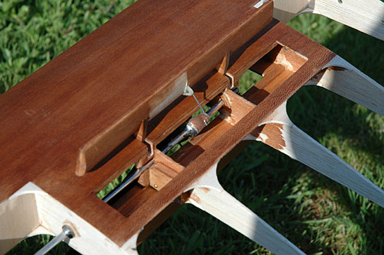

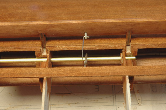

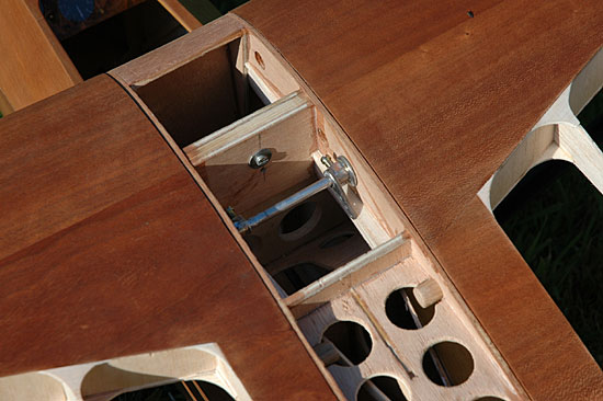

Détail de la commande des AF. Un peu comme le Mu13 de Vincent. Comme je n'avait pas de carré j'ai mis un gros domino coupé en deux. Pour l'instant, le palonnier n'est pas soudé car je n'ai pas encore défini la place définitive du servo.
Le mécanisme des AF. Un palonnier et deux biellettes en CAP 1mm.

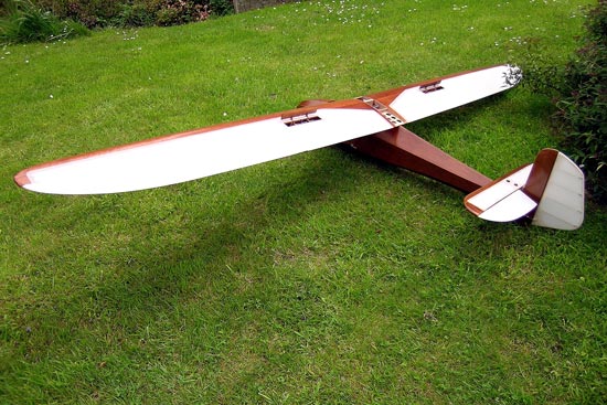

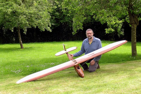

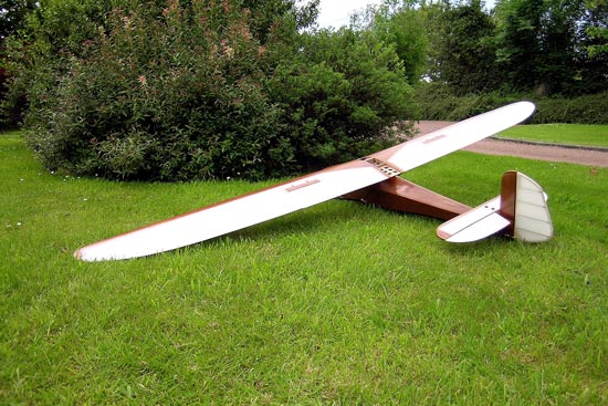

MessagePosté le: 18/05/2007 15:27    Sujet du message: Répondre en citant

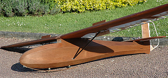

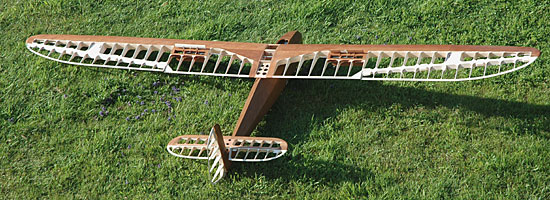

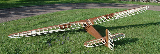

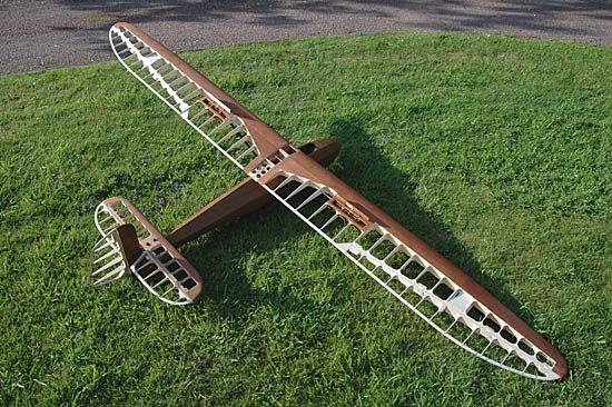

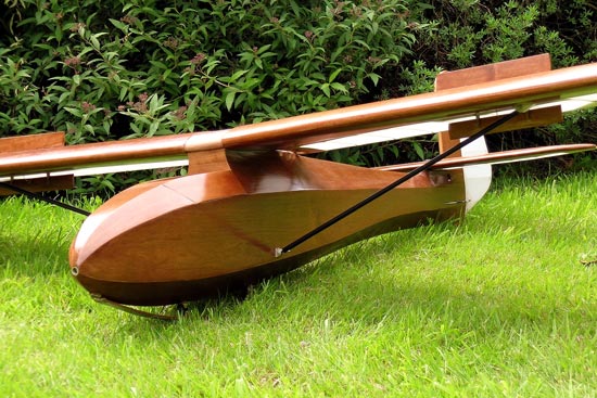

Bien que vous n'ayez pas été très sages ces temps-ci, voici quelques photos de la bête finie. Tout du moins prête à voler.
Reste les immatriculations à faire et la plaque de fermeture entre les ailes.
Sur la balance, on arrive à 3,8 kg. Compte tenu de la surface alaire de 75 dm2, on est à 51gr/dm2. Si on compare avec le MG19 de Vincent qui a la même charge alaire ça devrais encore aller.
Le placage, le diacov (pas franchement léger ce truc là), le vernis et 300gr de plomb, lui on fait prendre pratiquement 1 kg par rapport à ce qui est donné sur le plan.
Que dire ? Je suis content d'être arrivé jusque là. C'est quand même un bien bel oiseau. Le placage ? Si c'était à refaire, non. C'est pas facile, c'est cher et c'est lourd. A remplacer directement par du ctp. Par contre c'est plus beau.
La construction n'a pas toujours été de tout repos. Le plan n'est pas complet et aux standards un peu anciens. Il a fallu réinventer quelles solutions et je me suis fait particulièrement "ch...r" avec les aérofreins. Je ne suis d'ailleur pas satisfait du résultat même si cela fonctionne.
Maintenant reste le principal, ce pourquoi cet oiseau est né : le faire voler. Là je suis preneur de vos avis sur les débattements, en particulier la profondeur et les ailerons. Quel différentiel ?
