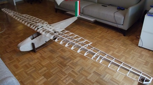

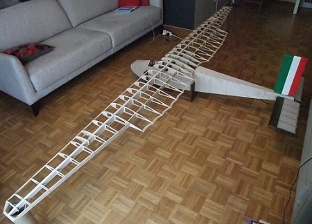

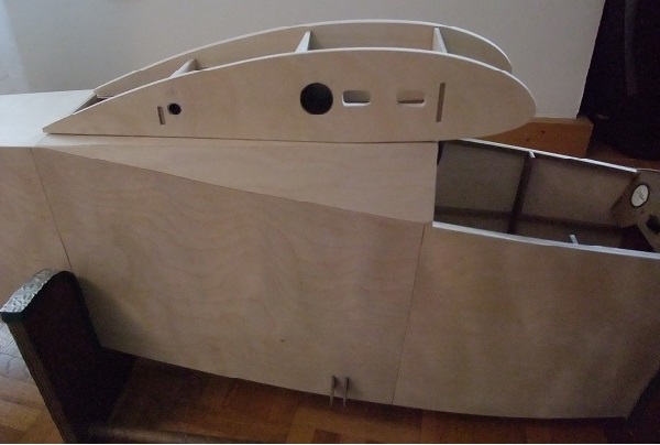

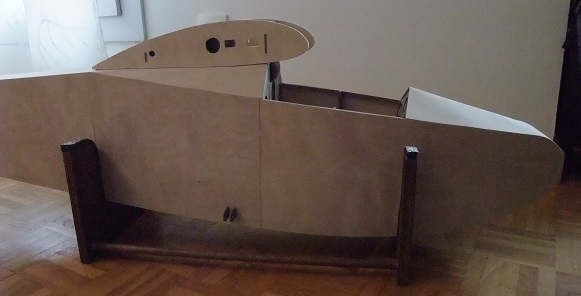

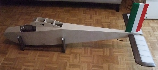

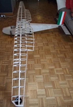

MessagePosté le: 23/08/2015 17:23    Sujet du message: Teichfuss TENAX 1926 Répondre en citant
ce week-end, travail sur la cabane du fuselage pour pouvoir procéder à une première mise en croix [peur] .
Pour l'instant, rien n'est collé, c'est juste emboîté pour faire les essais.
D'abord montage de l'empennage et de la dérive, qui sont terminés parce que je me suis servi de ces premiers éléments pour tester tout ce que je découvrais au démarrage de la construction Confused Confused : coffrage CTP, teinte du bois, fondur, vernis, entoilage, teinte de l'entoilage... Comme ça, je serai un peu plus aguerri pour le fuselage et l'aile Very Happy Very Happy .
Avec l'aide de ma chère et tendre, montage de l'aile. C'est grand dans un appartement Shocked Shocked !
Différentes mesures ont été effectuées avec de la ficelle (oui, Vincent, j'ai évité de prendre un élastique Laughing) : du crochet aux extrémités de l'aile, des extrémités de l'aile au sommet de la dérive, , des extrémités de l'aile aux extrémités de l'empennage... Et là surprise, c'est quasi tout nickel Very Happy ! Il faudra juste que je laisse davantage de jeu aux fourreaux de clé d'aile car ils rentrent un peu en force dans les emplacements et la clé d'aile ne coulisse pas bien du tout dedans.
Voilà pour cette première ébauche de mise en croix. Comme ça se présente pas trop mal, je vais pouvoir coller les nervures de la cabane, réajuster un peu les fourreaux, puis je recommencerai l'opération pour procéder au collage des fourreaux dans la cabane et dans l'aile.
Serge
MessagePosté le: 23/08/2015 17:48    Sujet du message: Répondre en citant
Super, ça se présente bien [clap] tu vois, la mise en croix n'est qu'une formalité quand tout a été découpé et assemblé avec soin [good]
Clifton

[clap] [clap] pour la mise en croix. Avant de faire le collage définitive à la résine des fourreaux fait comme Vincent : pointage à la cyano quand tout est bien ajusté et ensuite tu colles à la résine.
Stéphane

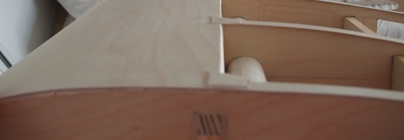

Oui effectivement j'ai collé les fourreaux au niveau de la cabane afin de coffré le fuselage. J'avais quand même utilisé le jonc de carbone qui avait une longueur de 1mètre pour vérifier le bon calage avec le fuselage, l'axe de la dérive et le stab. J'ai rectifié très peu au niveau des ailes, il faut dire que le plan de Vincent est d'une qualité sans reproche.
Stéphane

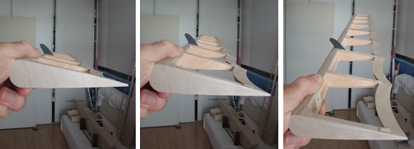

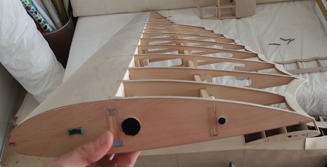

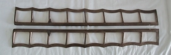

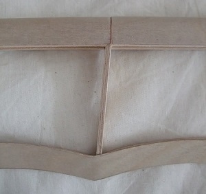

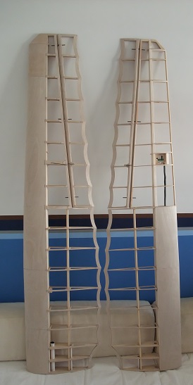

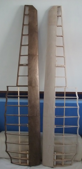

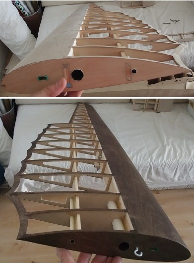

MessagePosté le: 18/10/2015 13:47    Sujet du message: Teichfuss TENAX 1926 Répondre en citant
Quelques nouvelles du Tenax qui n'avance pas pas vite ces derniers temps Crying or Very sad Crying or Very sad (période vraiment galère au niveau boulot, déplacements, famille, ...).
J'ai commencé d'abord par les ailerons (découpe, coffrage en CTP 0.6 pour le dessus du BF et CPT 0.4 pour le BA, chapeaux de nervures, et enfin goussets).
J'ai une question à ce sujet : le 1er aileron (sur les photos) est correct, mais mon 2ème aileron est un peu vrillé, est-il possible de le redresser avant de passer aux phases de teinte, vernis et entoilage ?
Ensuite, j'ai attaqué le coffrage de l'aile. Ca commence à prendre forme, après la pose d'une bonne centaine de goussets (en comptant ceux de l'aileron) [rabot] .
La 2ème demi-aile est en cours de coffrage...
Bonne fin de week-end à tous.
Serge
MessagePosté le: 18/10/2015 14:04    Sujet du message: Répondre en citant
Joli travail [clap] Pour ton aileron vrillé, s'ils sont souples à la main, tu devrais pouvoir le rattraper quand tu entoileras, mais bon en général c'est pas évident à gérer, de même que l'on peut avoir des ailerons plats et les retrouver vrillés après entoilage... Sinon il faut les raidir et redresser avant entoilage, en les triangulant, renforts en biais entre chaque nervure.
Merci du conseil, Vincent. Very Happy

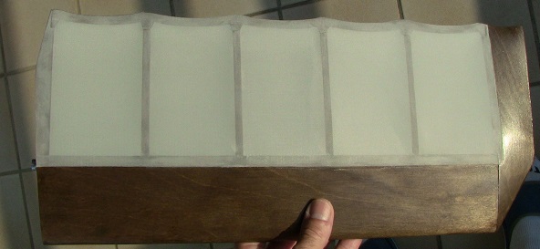

MessagePosté le: 07/11/2015 14:35    Sujet du message: Teichfuss TENAX 1926 Répondre en citant
Petite avancée toujours pour le Tenax, mais avancée quand même Sad Sad ...
Le coffrage de l'aile est terminé, il reste encore les trappes d'accès aux servos à terminer.
J'ai attaqué la teinte foncée pour les ailerons.
Puis une première demi-aile...
J'ai passé 3 couches de Fondur avec égrenage entre chaque couche, le vernis sera fait après entoilage.
Voilà pour le moment. Je vais profiter de ce week-end avec enfin un peu de temps Very Happy pour faire l'autre demi-aile.

Âge: 62 Scorpion Joyeux anniversaire !
MessagePosté le: 08/11/2015 03:18    Sujet du message: Répondre en citant
très belle teinte !
ce bronze foncé… c'est pas courant !
ça donne des idées Very Happy
Le "fonddur"… ça se trouve en GSB ? jamais vu…

le fondur a été commandé avec la teinte et la mèche coton extra-fine sur le site des Frères Nordin. Livraison sans souci et rapide... mais si tu préfères, je pense que ça doit se trouver en magasin de bricolage.

On en trouve dans les brico aussi sous le nom de bouche pores

Et après application du fondur sur le ctp, on peut entoiler au Diacov ensuite ?

Aucun problème pour entoiler au Diacov sur le Fondur. Par contre, Marc m'avait conseillé de vernir après entoilage parce qu'il faut monter relativement haut en température pour bien coller le Diacov.
