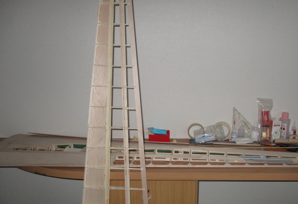

Clé d'aile rondement menée avec un carré d'alu, pas besoin de pion de centrage..Bonne suite... Wink

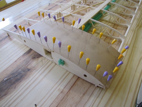

A seguito di costruzione

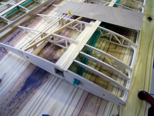

Renforcement de l'emplanture des ailes
Les quatre tubes guide des rallonges de servos sont en place (2 ailerons, un volet, un AF)
Un coffrage intermédiaire en ctp de 0.4 vient se coller sur deux renforts en balsa
La même chose sera faite à l'intrados
Début du coffrage du D-Box en balsa 2mm

Très propre et très bien cogité ! [clap]
les tubes guides des câbles de servos… tu as pris des gaines de commandes plastic ou des longues pailles ?
Âge: 61 Sagittaire
MessagePosté le: 26/02/2016 16:33    Sujet du message: Répondre en citant
Salut Sébastian
Ce sont de longues pailles diam 6mm
Âge: 63 Scorpion
MessagePosté le: 26/02/2016 17:00    Sujet du message: Répondre en citant
ok, merci Frédéric Very Happy
et tu les trouve où aussi longues ces pailles ?
celles q'on trouve habituellement font pas + de 30cm… tu les raboutes à chaud ?
Âge: 61 Sagittaire
MessagePosté le: 26/02/2016 17:21    Sujet du message: Répondre en citant
C'est un copain qui en a acheté un wagon qui me fourni. Elles font 1m.
Je les raboute en coupant d'un coté un sifflet et en fendant l'autre coté.

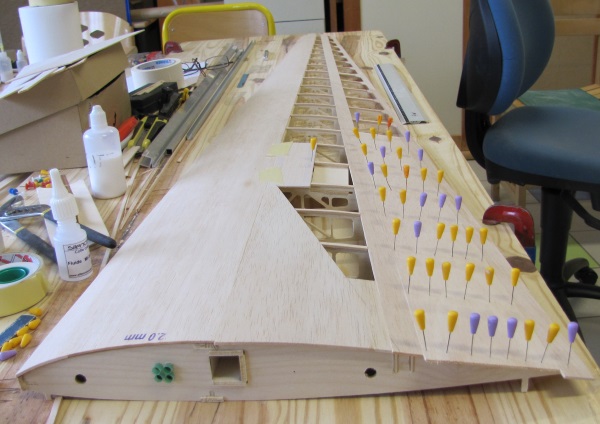

Début du coffrage des flancs en balsa de 2mm [rabot]

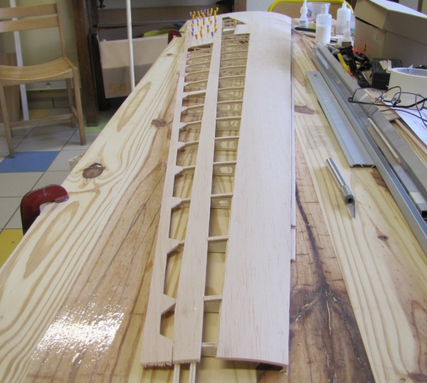

Le coffrage des ailes continu [scie]

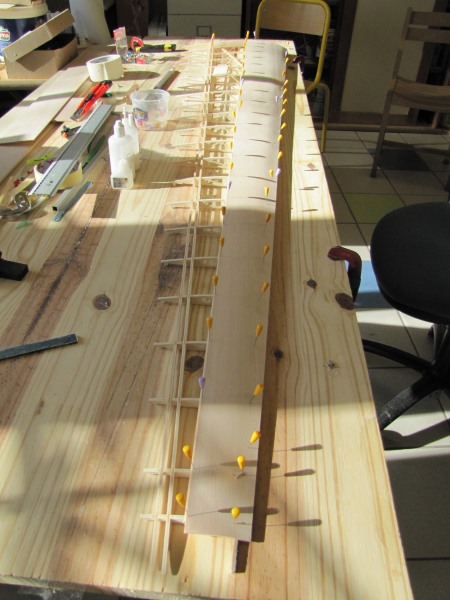

MessagePosté le: 03/03/2016 12:40    Sujet du message: Répondre en citant
Vue de l'autre coté...

beau travail et rapide [clap] [clap] [clap]
Âge: 76 Capricorne
MessagePosté le: 03/03/2016 12:52    Sujet du message: Répondre en citant
Fred ,même en utilisant la cyano SM,tu épingles quand même tes coffrages, [humm] Wink Laughing
Bonne continuation Very Happy
Âge: 61 Sagittaire
MessagePosté le: 03/03/2016 15:22    Sujet du message: Répondre en citant
Salut !
Oui, il y a des épingles car les collages sont faits à la colle blanche. La cyano me sert à faire des "points de tenue" quand je ne peux pas me servir d'épingles ou de pinces.

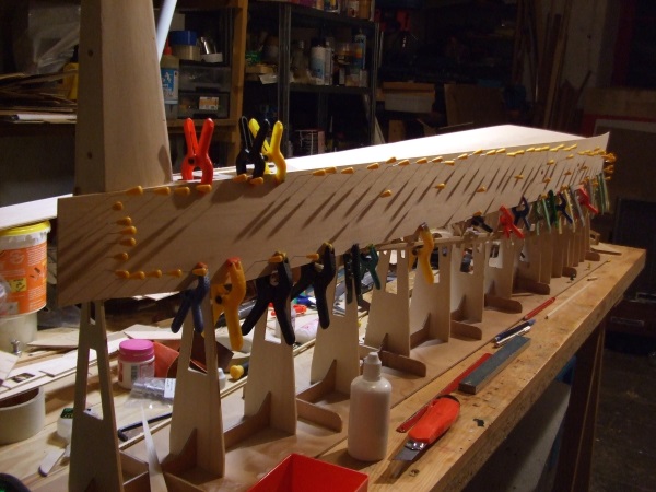

Après une pose, occupé entre autre à monter un kit très ludique de chez notre ami Pascal, j'ai amené dans mon atelier "du moment" les ailes de l'Alcione, histoire d'avancer un peu la construction. La place est comptée mais je vais pouvoir bosser sur les bords de fuite et les parties mobiles. Au programme, affinage des bords de fuite, pose des nervures en biais sur les ailerons...[scie]
Je n'ai pas trop la possibilité de poncer du balsa, la poussière se colle partout ! [argh] Rolling Eyes Crying or Very sad frottées tous les jours, toutes les surfaces sont électrostatiques !!!
