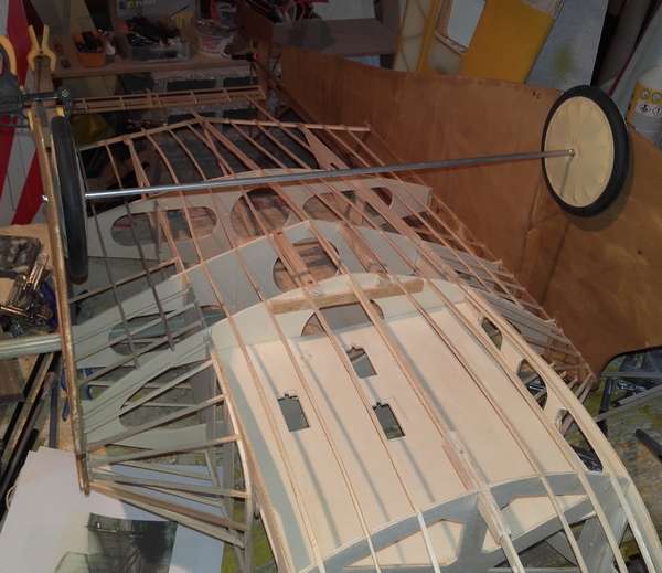

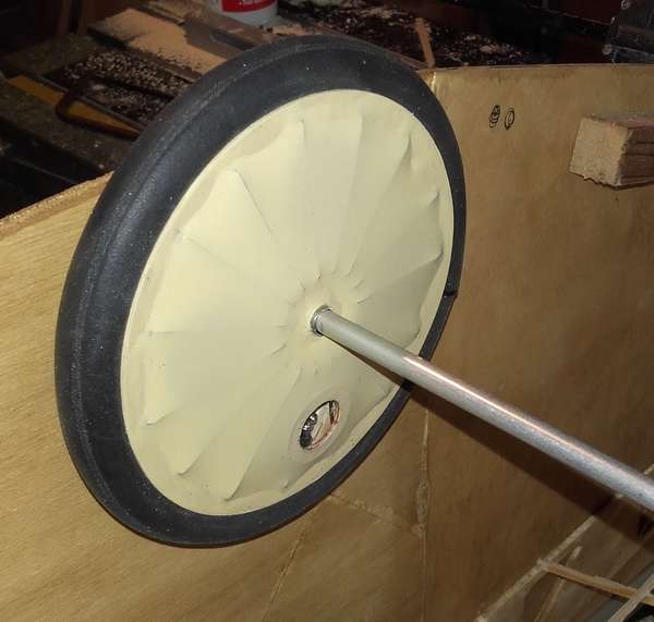

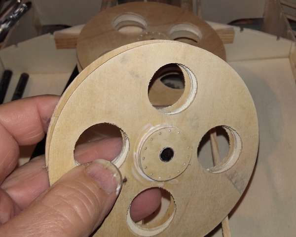

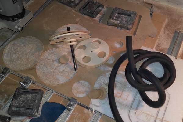

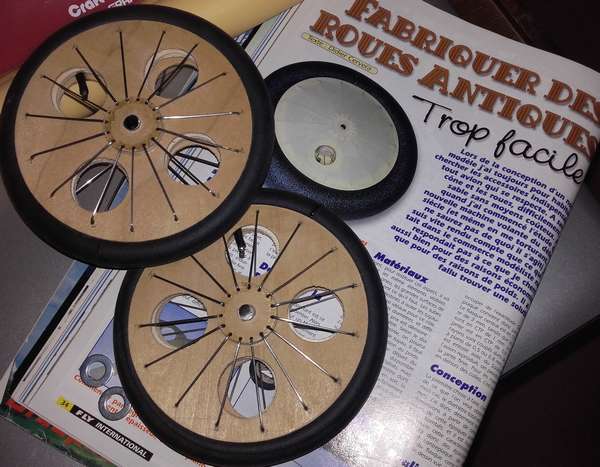

Cool Le Demonge à des roues à rayons ,aussi j'ai préféré les construire en bois ,plutôt que celles en plastique du commerce.
J'ai choisi une méthode plus facile que celle de Vincent en métal .
Je l'ai trouvée dans un vieux Fly N° 35 . A base de CTP bouleau 12/10 et 8/10 découpé CNC pour les flasques et moyeu , les rayon sont en CAP 8/10 et l'entoilage solartex antique
Signé les copains
MessagePosté le: 14/02/2017 18:47    Sujet du message: Répondre en citant
[clap] [clap] Pierre , pour le pneu tu as pris un morceau de durite ?

Cool Oui le rendu est pas mal , et aussi c'est solide .
C'est sur Fred ce n'est pas le même rendu .
Non Michel pas une durite ,mais de la mousse néoprène .
j'ai trouvé ça chez un accessoiristes auto au pied du pont Neuf à Toulouse sur la petite place qui est là devant le musée.
C'était vendu au mètres , l'avantage, c'est léger et dense . Ils avaient plusieurs diamètres à l'époque . J'ai aussi pris du tube néoprène dans du 3cm de diamètre . Wink

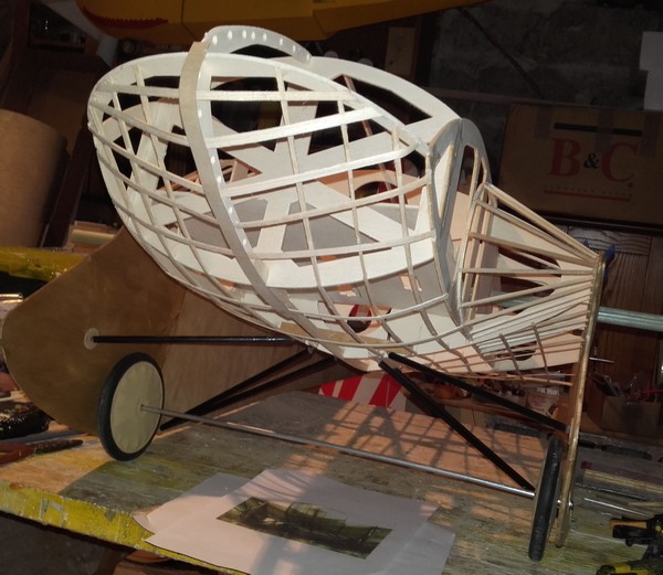

MessagePosté le: 16/02/2017 19:00    Sujet du message: Répondre en citant

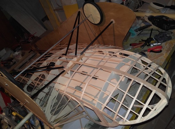

Pour les haubans sous le fuselage j'ai utilisé des piquets de tente .

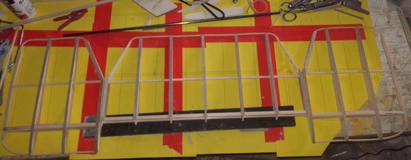

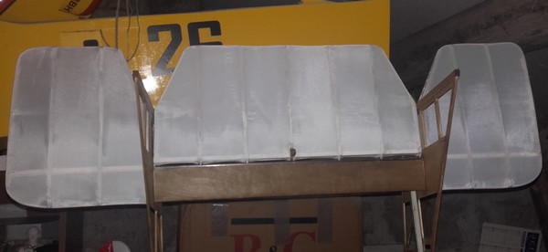

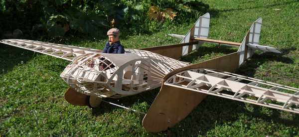

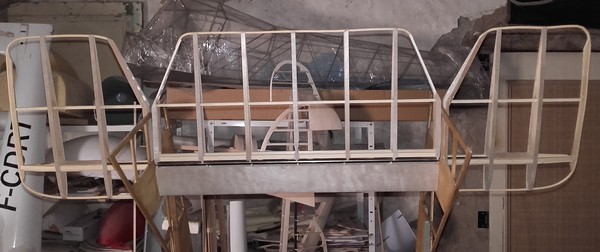

La construction avance doucement , les volets de profondeur sont terminés et montés sur le fuselage . Ils ne seront pas démontables .

[clap] [clap] beau travail Pierre (n'oublie pas d'effectuer un vrai lardage [arf] ) Wink

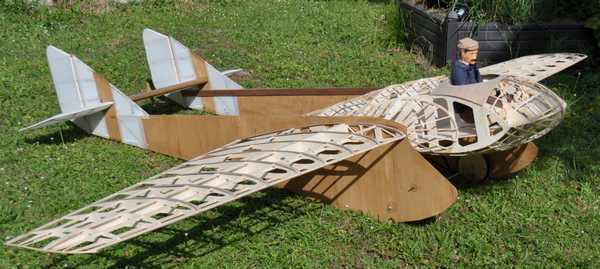

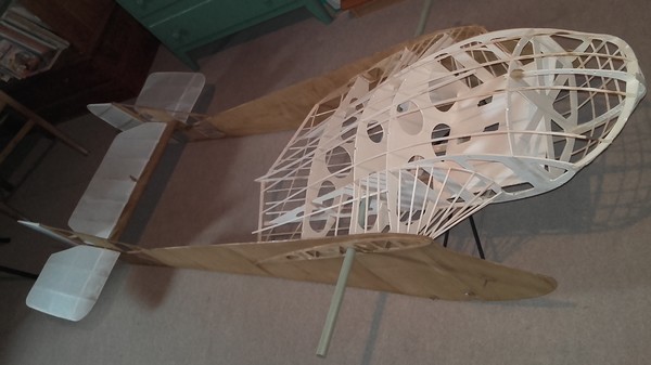

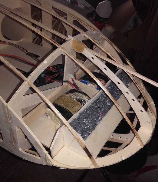

Cool Le DEMONGE tire à sa fin, première sortie avant finition, installation de la radio et entoilage .
Boite à lest, il a fallu 1kg 300 de plombs de tir (merci Didier)plus deux accus
pour équilibrer l'engin Very Happy
Signé les copains

t'as mis des graines de tournesol pour les oiseaux ? Laughing MDR
