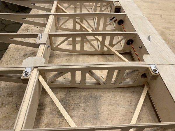

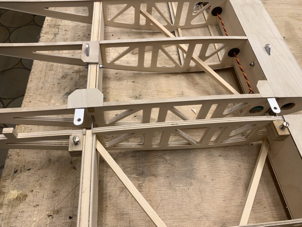

Liebe Freunde,
ein 3/4 Jahr Baupause sollte reichen Embarassed jetzt habe ich weitergemacht. Mit der Nasenleiste:
mit der Endleiste:
Sperholz oben und unten, Balsa dazwischen
Bau der Bremsklappen im Sandwich - Sperrholz oben und untern
Die beiden Teile der Fläche passen
Bleibt die Frage wie ich die Sicherung mache, mit Multi Locks ?
Viele Grüße aus dem Frankfurter Werkstattkeller
Uli

Hi Uli,
schön wieder was von Dir zu lesen Very Happy
Die Multi Locks sind praktisch aber du musst dir eine
harte Stelle aussuchen wo du immer den Keil rein drückst
sonst gibt es Dellen in der Kante.
Gruß Johannes
