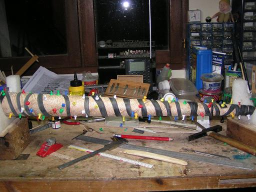

C'est parti je commence le cône de la poutre arrière, j'ai coupé des bande de 9cm de large c'est la largeur du madrier que j'avais sélectionné et je n'ai pas pu le rouler sur le moule sans qu'il casse donc j'ai réduit le largeur de 1/2 4,5 donc la ça marche mais je ne peut pas faire des spires jointive donc j'ai mis plusieurs bandes cote à cote la dernière roulé sommairement séchée au sèche cheveux pour le raboter sur chant avec un angle de découpe de 70° environ une fois ajusté remise dans l'eau 1h puis pose définitive, punaises plantés au marteau à fond, joint gavé à la colle vinylique diluée, puis les bords jointés au maillet bois et au lissoir de relieur, serrage avec des bandes de chambres à air de 20mm environ bien tendues. c'est coton, pas du calfatage à la colle du jointage à cul nus, Gérard Pierre-Bès conseillait de faire ça avec une autre personne sa femme ou autre mais mon voisin est très jaloux et chasseur. donc je me suis débrouillé tous seul à deux mains si vous le voulez bien, et à la vue de la photo jointe, l'étui pénien ferra de moi un chef incontesté mais le diamètre est un peut petit MDR MDR .

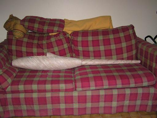

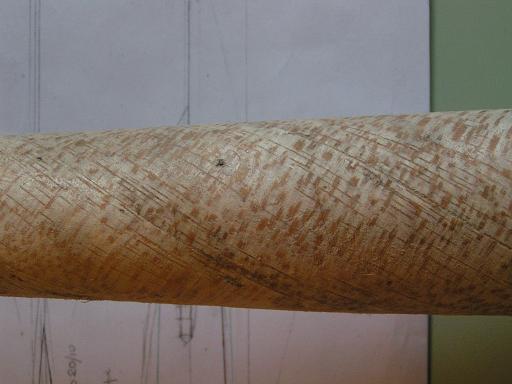

Alors Alors Alors, ben j'ai flippé un brin puis avec l'aide de mon futur gendre lui tenant le conne moi tapant au marteau avec un gros chasse cône, il c'est décollé d'un coup le film de nylon est venus avec ? ça c'était pas prévus mais j'ai pu l'enlever sans problème le dia extérieur est bon il reste à rabouter les deux mais avant j'avais martelé le conne au maillet bois et je pence que ça à aidé a la séparation des deux "étage" MDR le verdict c'est 161 gr pour un c^ne brut de 720mm de long de 74mm à 29mm de dia. c'est encourageant et je pense faire resservir le moule pour refaire un fuselage 1 "d'Elipsoïd" cassé cet été et d'un hawk 1400 les deux sont des planeurs électrique avec des ailes en structure classique, donc adieu la fibre, il me faut faire un moule cylindrique pour la partie avant! mais ça ce n'est pas Rétroplane mais vous aurez des photos je ne sais comment mais je me créerais peut un blog ? je ne sais il faudrait que j' apprenne à me servir de mon ordi et "pitêtre" un jours.
mais c'est beau hein! il y a peu de ponçage parce que l'ajustage est bon au départ et il faut visser les feuilles entre elle pour avoir un excellent joint il faut aussi que ça dégorge de colle diluée à 40% ça fait liquide mais ça rentre partout (comme le beurre dans dernier tango à Paris, MDR ) Voila mes amis c'est long car je colle à la vinylique peut être avec une colle ou une résine dilué assez liquide il y aurais moyen de diminuer le temps mais il faut attendre que ça sèche au moins 24 h avec de la vinylique rapide peut -être mais je n'ai pas d'expérience part rapport à cette colle!
Voila mais amis j'attends vos question j'ai essayé la solidité sur mon crane MDR c'est solide j'ai même cassé une noix avec impressionnant!

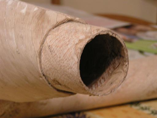

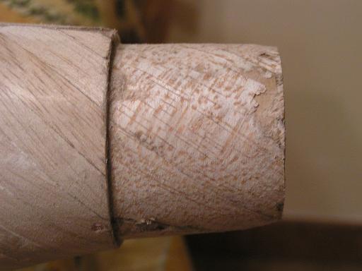

Mes amis je n'ai pas posté de message de plusieurs jours, mais j'ai travaillé quand même, j'ai réalisé avec le moule poutre arrière un manchon pour la jonction partie avant et poutre arrière, je l'ai collé, coté avant et demain je vais ajuster les deux parties d'abord à blanc et je collerais après mais je vais peut être poser l'arrête support du plans fix avec l'incert, pour la fixation de celui ci mais je dois cogiter un système simple, solide, fonctionel et parfaitement vertical donc en premier ajuster le cône puis voir mais ce sera plus facile peut être de poser cette arrête avant le collage des deux tronçons de fuselage et plus fracile d'être parfaitement vertical, vous arrez des photos demain j'espère!

comme promis voici trois photos (peut être pas très net,) du Manchon en place, c'est du KBKBKB, comme il est possible de le voir et l'essai d'accouplement à blanc des deux parties, le fuselage n'est bien évidement pas si long mais je ne collerais les deux qu'après avoir monté l'arrête support de plan fixe et du même coup la partie fixe de la dérive! d'ici quelques jours quoi puis cette rubrique sera close pour un mois!
Voila mes amis plus d'un moi pour faire ça c'est un peu long mais ça valait le coup d'essayer et c'est un roc, ça parait très dur très solide très rigide aussi!
Très amicalement à tous fauteuilaroulix depuis sa vallée du Jabron.
MessagePosté le: 19/11/2010 18:17    Sujet du message: Répondre en citant
Dis JC as tu vérifier la note que ça fait quand tu souffles dedans? [humm]
n'empêche que le montage ressemble beaucoup à celui de ma clarinette Wink
Trêve de plaisanteries c'est du beau travail et très peu courant aujourd'hui [clap] JC

MessagePosté le: 19/11/2010 22:42    Sujet du message: Répondre en citant
Bonsoir Jean-Claude,
tout de ta construction me resemble d`un instrument de musique...
J`espère que la connexion de les deux parties est assez forte....
Tu as réfléchis de le renforcer avec une baguette de pin?

Réponse: 1 à Jean-Claude : j'ai pas osé soufflet dedans de peur d'avoir fait un "vouvouzela." Laughing 2 à jean Marc je rentre le 29 12 mais les "Rois Mages" c'est en Janvier, donc je serai la et puis le rois des quoi t'as dis! fais gaffe à toi sinon le Kakadu!!! Laughing à Walter non je ne met pas de pin car ce KBKBKB c'est vraiment costaud et je couvre la totalité de la circonférence je vais coller à la PU car je serai ainsi sur de l'adhérence totale je vais faire un essais avant car j'ai fais un tube de plus pour refaire un fuselage d'élipsoïd et avoir de la matière pour faire des essais! il y à 120mm donc 60 mm de chaque coté et ça suffit j'en suis certain, à la condition expresse que le collage soit homogène sur toute la surface! mais cette construction est d'une solidité c'est impressionnant. quand on faisaient des fuselages de Wakefield planeurs à moteur caoutchouc pour remonter l'écheveau on l'étiraient à mort c'est a dire entre deux et trois fois la longueur du dit écheveau qui était arrêté dans le fuselage par une clé en CP j'ai jamais vu un fuselage en KBKBKB se briser, en construction traditionnelle avec lisse et bois dur souvent du hêtre c'est plus dur que le pin ça je l'ai vu ça m'est m'est même arrivé! si tu vois pas de quoi je parle met moi un MP et je t'enverrais des dessins ou même si je les retrouve des photos.

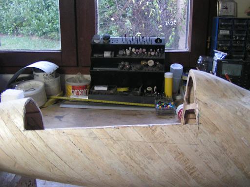

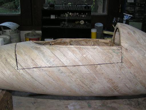

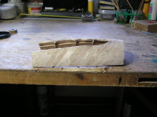

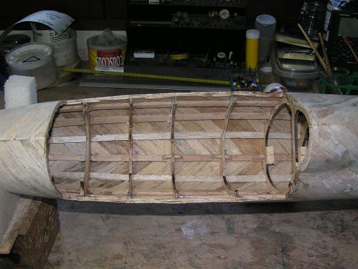

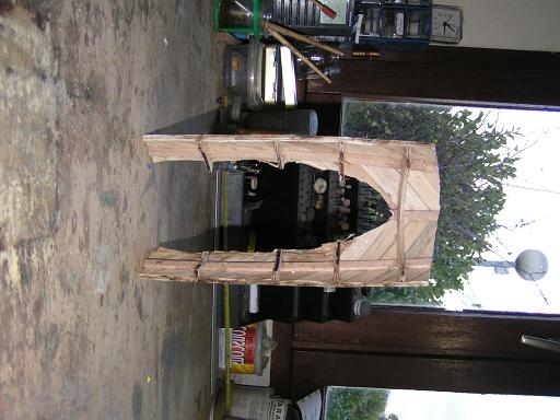

voici la suite des travaux sur le fuselage, j'ai fais tourner la disqueuse, et voici ce qu'il est sortis c'est du brut de sciage, donc il y a encore du travail ne serais ce que du ponçage et puis de l'ajustage c'est à dire ratraper le bois perdu dans le sciage même ci c'est inf à 1 mm.
MessagePosté le: 24/11/2010 18:32    Sujet du message: Répondre en citant
Vraiment original ce procédé, le rendu est particulier......Tu as découpé le cockpit à main levée, la coupe est fine en effet mais un guidage n'était pas possible?...L'assise du stab est juste collée à champ ou insérée? [ [clap]

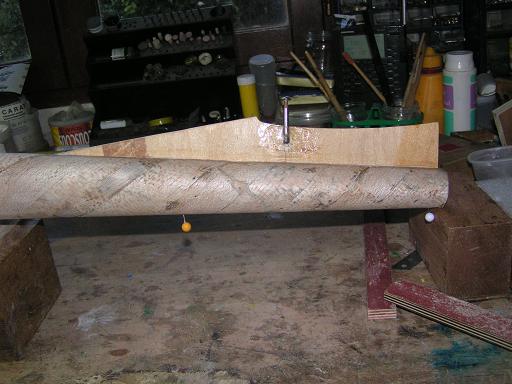

MessagePosté le: 25/11/2010 08:35    Sujet du message: Répondre en citant
oui alors l'arrête suport de plan fixe est traversante, collage et haut et en bas avec des bagettes profilées intérieur, faut pas plaisanter!
Kiki et pourquoi pas surtout que l'aile est entièrement coffrée donc ben heu non pas de roofmat mais des nervure enfilées sur le longeron d'une seule pièce comme le vrais et fixation entre elle type Cantilever sur ferrures boulonnées sur les longerons et axe conique ajusté comme le vrais
+ système d'axe goupille centrées pour la liaison ailes fuselage. je tente j'ai fais pas de dessin ces jours ci pour m'assurer de faisabilité de la chose et j'ai un tour mécanique très performant donc il n'y as pas à hésiter, je me suis également renseigné pour l'achat d'alésoir conique façon Paris pour la conicité des logements dans les ferrures.cequi vas aussi me faciliter le problème d'éventuelle clefs qui sont toujours un problème sur les dièdre en mouette (amorce de rupture et fixation dans le fuselage des deux clefs par vis pression ou autre donc j'opte en somme pour la simplicité de construction pas de fabrication mais je suis confiant!
