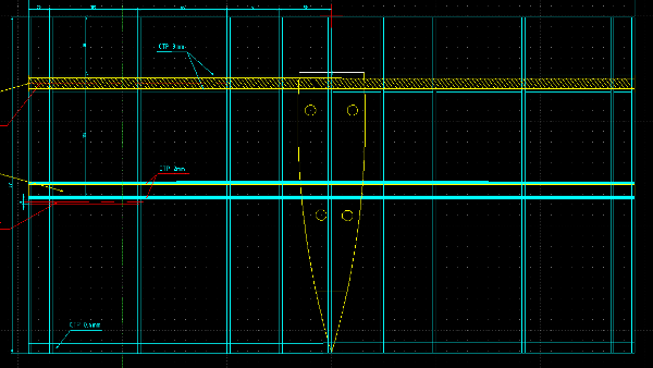

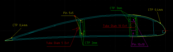

MessagePosté le: 02/01/2016 17:25    Sujet du message: Répondre en citant
La réalisation de 12 nervures du panneau central touchant à sa fin
Je vais passer à son assemblage Mais j'ai quelques questions à vous poser
Le coffrage de la partie Avt est prévu en 0,4mm
La clef principale est prévue en Dim 9 Inter
La clef anti rotation en Diam 4 inter
Pour un planeur de 3mm cela vous semble correcte ?
Ci dessous une coupe
Et une vue du panneau (un peu fouillis!!)
Gerard

MessagePosté le: 02/01/2016 17:57    Sujet du message: Répondre en citant

MessagePosté le: 02/01/2016 19:32    Sujet du message: Répondre en citant
L'echelle retenue est 1/4,5 ceci pour des raisons d'encombrement d'atelier
Il a donc une envergure de 3m
La clef principale à un diamètre de 9mm, elle est prévue actuellement entre le longeron sup et le longeron inf ( 10x10 en pin)
La clef secondaire ,absorbant également les contraintes de torsion a un diamètre de 4mm. Elle est prévue accolée au longeron secondaire , qui lui est en pin de 5x5
La section centrale sera fixée sur la cabane avec 4vis M 6mm
Tout cela n'etant que dessiné en LibreCAD donc modifiable
Ci dessous une vue de l'ensemble "ailes" avec la cabane de fixation sur le fuselage
Gerard
[vieux]
MessagePosté le: 02/01/2016 19:44    Sujet du message: Répondre en citant
Avec des haubans, 8 ou 9 c'était bon, mais là ce n'est pas le cas, j'aurais mis 2 joncs en fibre de verre de 10mm, ou alors 1 de 12mm

MessagePosté le: 02/01/2016 20:24    Sujet du message: Répondre en citant
Vincent
J'ai oublié de préciser que la corde d'emplanture est de 312mm et celle en bout d'aile de 203mm
Mes deux clefs d'ailes sont des cordes à piano
Suivant ton conseil je vais augmenter le diamètre de la deuxième pour avoir deux clefs de 9mm de diam
Ce qui fait une section cumulée de 127 mm² à comparer aux 113mm² d'une clef de 12 , aux 157mm² de deux clefs de 10 et aux 75mm² que j'avais prévue
Merci pour tes conseils
Gerard
[vieux]
MessagePosté le: 03/01/2016 04:46    Sujet du message: Répondre en citant
Ha ok, tu envisageais du 9mm en acier, dans ce cas là ça doit aller, mais je n'en ai pas l'expérience, si tu penses que ça fait pas trop lourd?

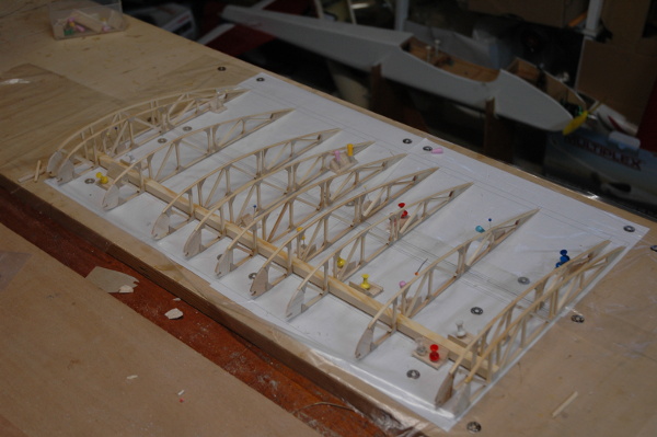

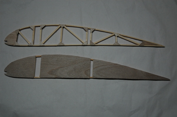

MessagePosté le: 10/01/2016 16:14    Sujet du message: Répondre en citant
Le panneau central va bientôt se matérialiser , les 11 nervures le composant étant réalisées.
Pour les 4 nervures d'emplanture , j'ai l'intention de les coffrer avec du CTP de 0,4mm comme sur la photo ci dessous .
Est ce judicieux ou avez vous d'autre solutions ?
Gerard
[vieux]
MessagePosté le: 10/01/2016 17:12    Sujet du message: Répondre en citant
Ca peut se faire, mais pourquoi tu veux les fermer? tu crains que l'air s'engouffre? pour des raisons de solidité? je préfère laisser mes nervures d'emplantures ouvertes au moins pour voir le travail.

MessagePosté le: 11/01/2016 07:57    Sujet du message: Répondre en citant
Je voulais les fermer pour avoir une surface d'appui entre les deux tronçons d'aile et également pour augmenter la rigidité des deux nervures assurant l'interface aile extérieure , tronçon central .
Dans toutes les constructions la nervure d'emplanture est en CTP de 3mm ou plus . Cela me faisait bizarre de voire cette dentelle à cette place
Gerard
[vieux]
MessagePosté le: 11/01/2016 09:19    Sujet du message: Répondre en citant
Sur les planeurs anciens, on trouve des variantes: nervures d'emplanture en treillis apparente ou surfacée par un ctp ou une nervure en ctp épais ajourée ou non. . A toi de choisir ! Wink

De toute façon la solution de la photo ne me semble pas viable telle quelle. Quid de la liaison des servos des ailerons . Il y aurai la solution des prises fixes dans chaque nervure , mais c'est une solution que je n'aime pas . Il y a risque de débranchement en cas de léger déboîtement. Je vais donc continuer à cogiter .
Le panneau central se monte et je pense poster une photo dans quelques jours .

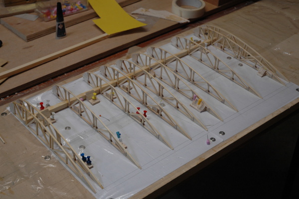

MessagePosté le: 12/01/2016 13:21    Sujet du message: Répondre en citant
En général on met un côté avec les prises fixes et l'autre côté les prises libres sur fils, c'est facile à brancher et pas de risque si les ailes se décalent un peu
C'est la configuration que j'utilise sur tous mes planeurs 'pas tous bois et toile)
En tout cas merci pour tous vos conseils

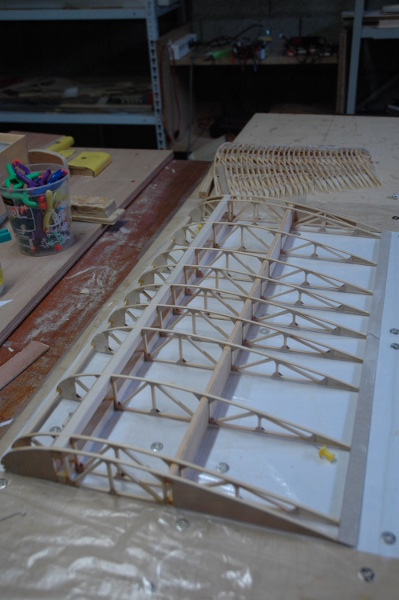

Le Röbi vient de commencer à prendre du volume
Les 52cm du panneau d'aile central sont au montage
Gerard

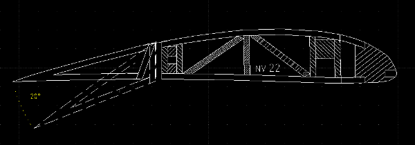

MessagePosté le: 27/01/2016 15:59    Sujet du message: Répondre en citant
Les nervures "entières" sont presque toutes réalisées et le dessin de celles avec l'aileron est en bonne voie.
Avant d'en débuter la réalisation , je fais appel à vos expériences :
Réaliser la partie fixe avant et la partie mobile arrière en un seul morceau et faire la séparation après "démoulage"
Réaliser les deux parties séparément
Vos expériences me sont toujours très utiles , n'ayant jamais conçu un planeur tout bois
Gerard
[vieux]
MessagePosté le: 27/01/2016 16:06    Sujet du message: Répondre en citant
Je préfère construire en 1 morceau et détacher l'aileron après.

MessagePosté le: 27/01/2016 16:15    Sujet du message: Répondre en citant
moi aussi je fais comme ça

MessagePosté le: 29/01/2016 08:10    Sujet du message: Répondre en citant
C'est la solution que je vais utiliser
Merci pour vos réponses

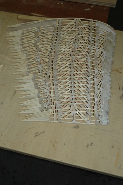

MessagePosté le: 02/03/2016 16:49    Sujet du message: Répondre en citant
Les 41 nervures sont terminées
Ce qui correspond à 451 morceaux de bois découpés et 1230 goussets
La preuve , sachant que la partie centrale est deja avancée

MessagePosté le: 02/03/2016 17:10    Sujet du message: Répondre en citant
joli travail bravo [clap]
