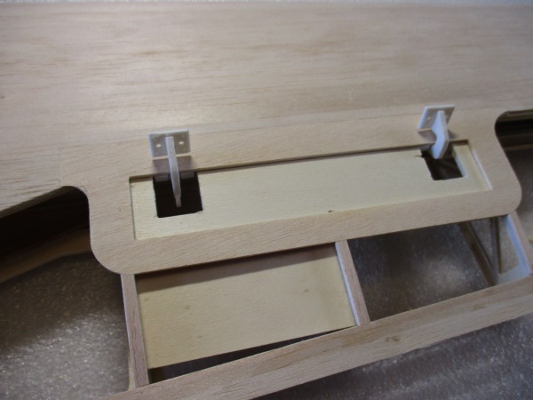

Retour à la maison et reprise du travail.

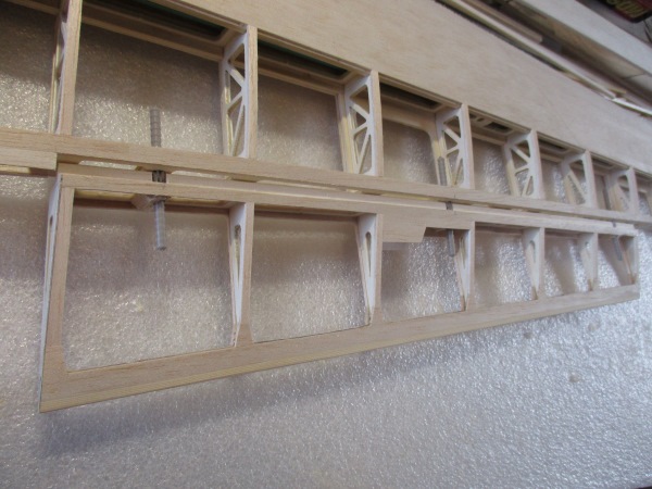

Les coffrages des l'ailes sont finis.
Il reste quelques bricoles à faire mais ça avance bien.

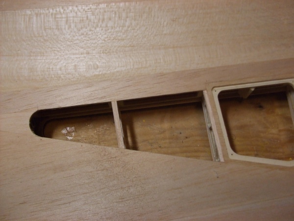

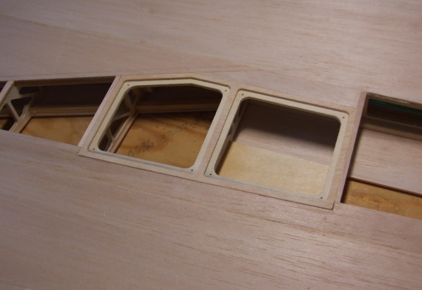

Les puis de servos
Un ponçage général suivra après la pose du bord d'attaque et la fabrication des saumons.
Frédéric :wink;

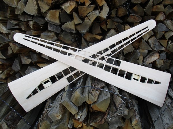

Salut à tous !
Et une paire d'ailes poncée
[rabot]

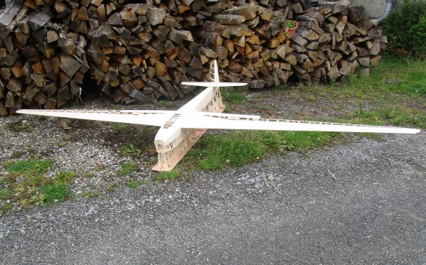

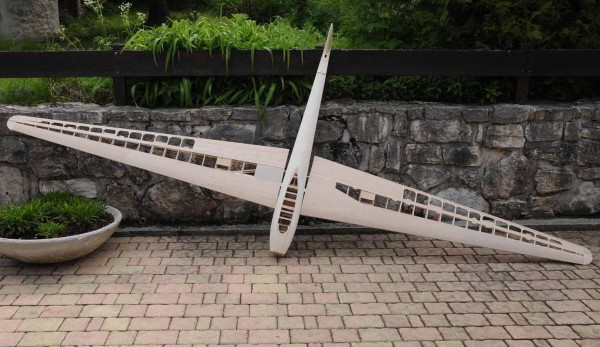

Nouveau messagePosté le: 20/05/2016 19:51    Sujet du message: Répondre en citant
Saut à tous !
La suite...

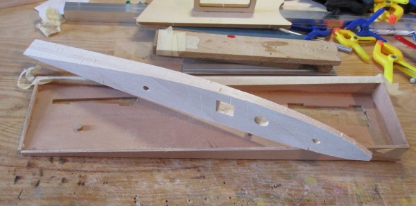

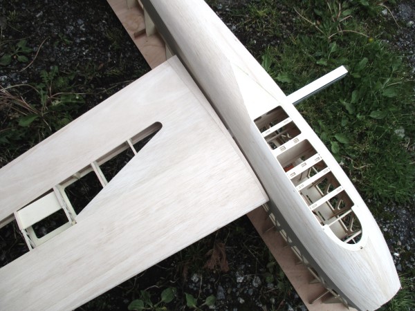

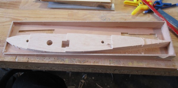

Façonnage des emplantures d'aile dans un moule qui donne les angles de raccord avec le fuselage
en place
Première mise en croix
Inspection du chat

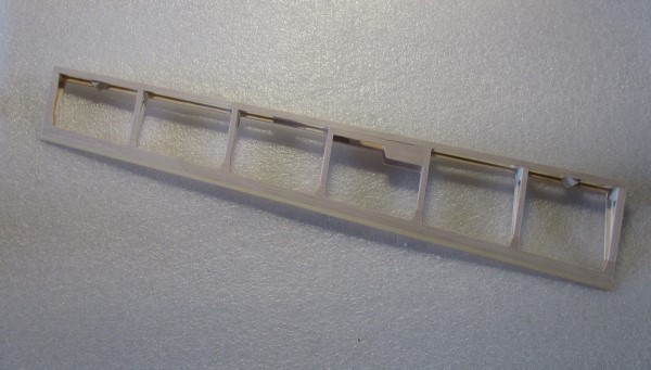

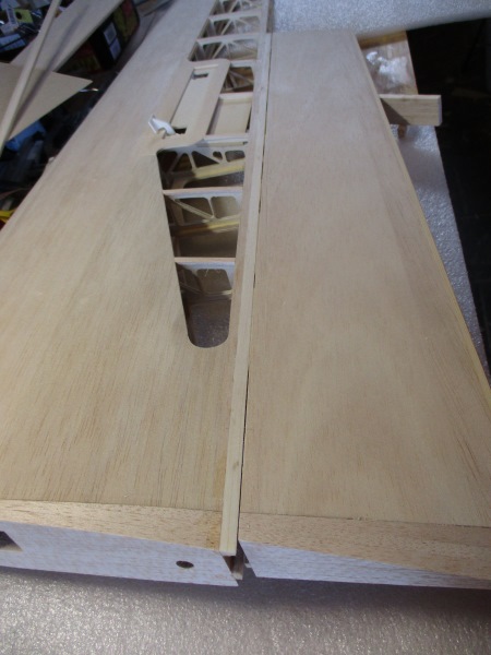

Les gouvernes sont détachées des ailes. Les bords de fuite reçoivent une baguette en pin.

Astucieux la boite à poncer avec le bon angle Wink
Nouveau messagePosté le: 21/05/2016 08:01    Sujet du message: Répondre en citant
salut Fred, il est bien joli ce planeur à la constructin soignée.. [clap] Bonne idée "la boîte à angle" intéressante pour un karmann sur un fuseau par ex mais ici , ce n'était pas plus simple de déporter la nervure d'emplanture? [humm]
Âge: 61 Sagittaire
Nouveau messagePosté le: 21/05/2016 10:03    Sujet du message: Répondre en citant
Salut Marc !
Merci Very Happy
Pour l'emplanture, j'ai préféré avoir une nervure droite, histoire de pouvoir aligner sans problème la clé d'aile. De plus, j'avais du mal à la dessiner... Deux angles à donner, le fuselage se pince sur la partie inférieure... Depuis, j'ai découvert Devwing...
Donc, solution de facilité... Embarassed Confused Very Happy
En plus, j'ai de la matière pour fixer le crochet de maintient des ailes.

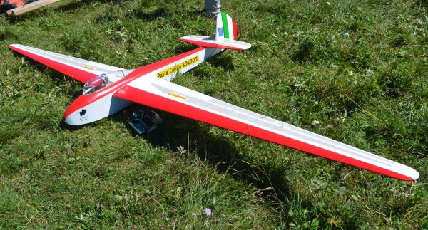

Nouveau messagePosté le: 23/07/2016 18:27    Sujet du message: Répondre en citant
Salut à tous !
L'Alcione a fait un tour à Polsa mais il est resté dans l'herbe...
Presque monté à temps, avec l'aide des copains (merci à tous pour votre aide précieuse), il s'en ait fallu de peu pour qu'il s'envole. Mais le vent est tombé...
Celui de Claude est aussi venu à Polsa mais il n'était pas tout à fait fini pour le vol, les réglages radio n'étaient pas fini et un servo a rendu l'âme.
Désolé pour le peu de photos de la fin de la construction, mais j'étais un peu en retard... j'ai fini le mercredi avant Retroplane de régler la radio avec Philippe.
La peinture a séché sur la pente !
Il reste pas mal de détails à finir. J'espère le mettre en vol prochainement.
