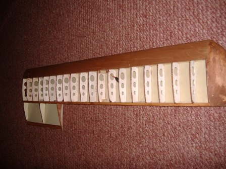

Tout dabord, je passe une couche ou deux (ca depend de la teinte que l'on recherche) sur l'ensemble de la structure. Attention, faire un essai avant pour voir si ce que vous utilisez pour l'entoilage collera encore sur le vernis ! Dans mon cas, c'est du solartex "antique" et un vernis a base d'eau. Je vernis le BA et les arretes des nervures seulement (avec les longerons additionnels s'il y en a bien sur..).
Je vernis toute la structure avant l'entoilage car cela va me permettre de faire ressortir la couleur du vernis sous l'entoilage.. Sinon, le Ba va etre vernis, et tout le reste blanc sous l'entoilage.. pas tres beau a mon gout.

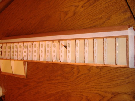

Alors, zou, une couche de vernis partout :

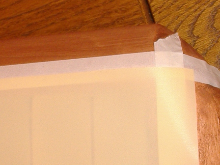

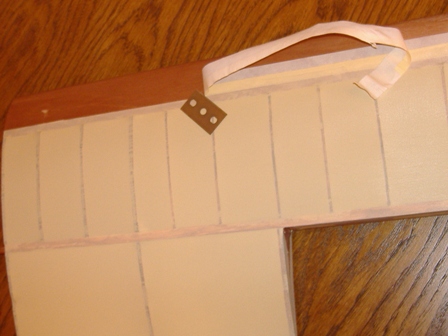

Ensuite, et c'est la que l'idee de M. Ohlwein est geniale, c'est que l'on pose du scotch papier de masquage qui va delimiter sur le pourtour du CTP, la limite de l'entoilage. Dans mon cas, c'est a 5mm du longeron :
Ensuite, decoupe du coupon de tissu a poser sur l'aile. On pose le tissu pour qu'il chevauche le scotch :

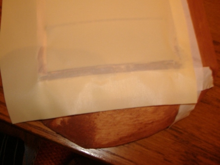

Ensuite, avec le fer, on procede comme d'habitude lorsque l'on entoile (je commence par les coins, bien tendus, ensuite, j'attaque les pourtours), sauf que la, on insiste plus sur la limite scotch / entoilage. L'autre avantage du vernis sous l'entoilage, c'est que l'on voit parfaitement ce que l'on fait ! On voit les petites bulles etc etc :
Et on continue ainsi de suite.. Je ne vais pas vous faire l'affront de vous expliquer comment entoiler une aile !

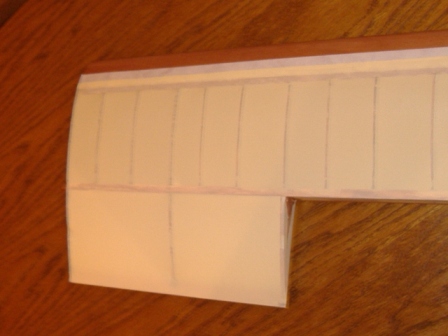

Ensuite, il n'y a plus qu'a se munir d'une lame de rasoir neuve, et de decouper l'entoilage en suivant la bordure du scotch :
Et voila, super simple non ?

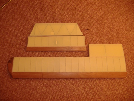

Et on procede ainsi de suite pour tous les elements du planeur devant etre entoiler de cette facon :
Bon Entoilage !
