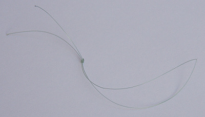

Salut Yan
En général, la boucle est composée de fil de peche qui varie en diametre selon le planeur remorqué! Un truc efficace, c est un tube d alu avec une lumiere sur le coté et une corde a piano qui coulisse dedans, tu passe la boucle dans la lumiere et tu verouilles avec la corde a piano, tres rudimentaire , mais tres efficace!

Tu prends un morceau de fil nylon de 0.5mm 30 cm de long et t'en fait une boucle avec un noeud, rien de plus
il faut juste que tu puisses enfiler facilement et rapidement cette boucle dans ton crochet et que ton système soit capable de libérer cette boucle, ton servo doit être suffisament puissant pour libérer la boucle en tirant fortement dessus, ce qui correspond à un largage d'urgence si t'es dans une mauvaise posture de vol câble tendu, donc servo standard si t'as la place, à la rigueur un mini mais costaud, pas de micro servo qui ne seront pas assez puissants en cas de problème

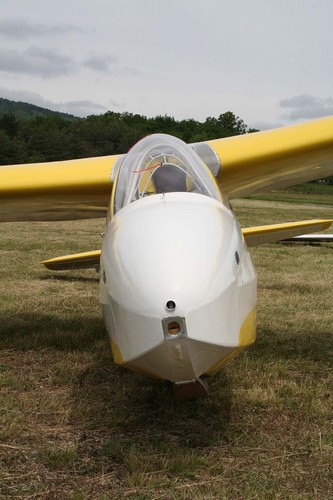

Ok, merci les gars, j'y vois plus clair. En fait, le sytème axial que vincent me donne en exemple semble être le plus adapté afin de respecter au mieux le grandeur. Par contre, vaut il mieux placer le système de façon axiale ou plutot le décaler vers le bas ou le haut. Les photos du grandeur montrent 2 orifices, un axial et l'autre plus haut.

Ce que tu vois au dessus , n est aps un crochet de remorquage , mais la prise d air dynamique qui sert pour les instruments de bord!
LE crochet de remorquage est jsute en dessous! Si possible evite de le mettre trop haut , car ca t empecherai de te mettre en position haute derriere le remorqueur!
