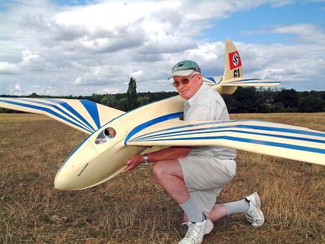

Si j'ai bien compris d'après le book de M.Simons, il est bleu et crème? on le voit toujours blanc mais jamais crème [humm] pourtant ce serait plus vintage

MessagePosté le: 05/02/2008 11:25    Sujet du message: Répondre en citant
Oui c'est bien mon intention d'ailleurs regarde ça :
Quoique je n'en suis pas là, je pense y mettre en évidence la structure translucide .Ca paraitra chargé mais j'y tient.
Ce que je cherche c'est du détail histoire de lui donner un maxiimum "d'âme"...et bien sur m'imprégner davantage du sujet....donc je recherche toujours des photos !
Merci pour les encouragements ...que du plaisir!
