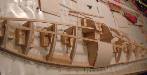

Der Rumpf des L-Spatz besteht im Original aus Stahlrohren. Bis zu den Flächen hat der Leitwerksträger und fast alle Querverstrebungen gerade Rohrstücke. Um so einen Rumpf nicht aus Quadratischen Holzleisten bauen zu müssen, überlegte ich, zumindest den Leitwerksträger aus leichten CFK-Rohren zusammen zu setzen. Wie ich im ersten Beitrag schon geschrieben habe, ist zu so einer Bauweise einiges im Internet zu finden.
Um so eine Rohrkonstruktion nicht freihändig bauen zu müssen, war es notwendig eine Hilfskonstruktion aus 3mm Pappelsperrholz zu konstruieren, an der die drei langen längs verlaufenden Rohre befestigt werden können. Die Knotenpunkte mit den Querstreben des Rohrgitters bekamen halbrunde Aussparungen die den Knotenpunkt immer genau mittig in der Aussparung haben.
Das Rumpfvorderteil besteht aus 5 Spanten aus 4mm Birkensperrholz und einem Kiel mit Formteilen für die Kufe und dem Rad aus 3mm Birkensperrholz. Diese Holzteile wurden zunächst mit Weißleim zusammengesetzt und kamen dann an die Helling aus Pappelsperrholz für die Verbindung und den Aufbau mit dem Rohrgitter. Da einige Rohre auch im Rumpfvorderteil zu finden sind und diese gebogen verlaufen, habe ich diese "Rohre" aus 6mm Buchenrundholz ersetzt. Das Rohrgerüst selbst besteht aus 4 und 6mm CFK-Rohren.
Die einzelnen kleinen Rohrstücke des Rohrgitters wurden abgelenkt und mit Permagrit Rundfeilen so gut es geht passend gefeilt. Das geschah mit Maske, Handschuhen und laufendem Staubsauger, dessen Rüssel direkt neben dem zu bearbeitenden Rohrstück per Schraubzwinge befestigt war. Keine angenehme Arbeit!
Das schon fertige Seitenleitwerk wurde ebenfalls gleich mit den Längsrohren verbunden. Für das Seitenleitwerk habe ich einen Anschlag an der Helling vorgesehen und auch die drei GFK-Teile für die Höhenleitwerksbefestigung haben in der Helling feste Positionen und wurden vorher auf die beiden oberen Längsrohre aufgefädelt mit ihren 6mm Rundlöchern.
Hier sind die gebogenen Buchenrundstäbe zu erkennen die als Rohrersatz verwendet wurden.
Am letzten Spant des Rumpfvorderteils sollten die beiden oberen Längsrohre einen kleinen Knick bekommen (auf dem Bild sind diese beiden Längsrohre natürlich unten, da der Rumpf auf dem Rumpfrücken aufgebaut wird).
Ich habe das so gelöst, das ich die Rohre an dieser Stelle abgesägt habe. Das kürzere gerade Stück, das zum Rumpfvorderteil weiter verläuft, habe ich mit einer Schnur im Rohr versehen, an das Kohlenstofffaserrovings geknotet wurden. Die Schnur bestand aus 0,7mm Nylon und wurde auch durch das lange Längsrohr bis zum Seitenleitwerk eingezogen. Ich habe dann die Kohlenstoffrovings mit Harz getränkt und bis über den Knick hinweg in die Rohre gezogen. Der Knick wurde damit im Rohrinnern verstärkt.
Das Original hat neben dem Stahlrohrgerüst auch Holzleisten eingebaut um dem Rumpf mit der Rumpfbespannung seine Form zu geben. Die Rumpfbespannung liegt nur auf den Längsrohren und den Holzleisten auf, nicht auf den vielen Querstreben. Mein Modell hat daher auch diese Leisten aus 5x5mm Kiefer mit einigen Querstreben. Die Querstreben habe ich mit Aramidrovings (Kevlar) mit den CFK-Querstreben verbunden. Beim Original L-Spatz ist das auch durch Umwicklungen mit Seilen gelöst.
Die Knotenpunkte der CFK-Rohre habe ich zunächst durch verkleben mit Sekundenkleber fixiert. Die Kraftübertragung wurde dann durch umwickeln mit Kohlenstofffaserrovings erstellt. Die Rovings wurden mit Wicklungen in Form einer acht um die einzelnen Rohre des jeweiligen Knotenpunktes aufgebracht und ebenfalls sofort mit Sekundenkleber fixiert. Nachdem alle Knotenpunkte soweit gesichert waren, wurde diese mit Harz getränkt.
Der Rumpf ist so weit um von der Helling genommen zu werden.

Von der Unterseite her habe ich noch Diagonalrippen und die Endleistenverstärkungen in das Querruder eingeleimt. Auf dem Bild ist das noch nicht verschliffen.
Danach konnte die Unterseite auch beplankt werden und die Helling wurde dann für die rechte Flächenhälfte frei.
Die rechte Flächenhälfte macht seitdem täglich Fortschritte und an der linken werden die kleinen Ergänzungen vorgenommen wie restliche Aufleimer, Servos und Gestänge.
Nachdem die Oberseite beplankt war, konnte ich heute auch die rechte Flächenhälfte von der Helling nehmen. Bevor ich sie umgedreht auf den Negativschablonen für die weitere Arbeit an der Flächenunterseite wieder auf der Helling positioniert habe, konnte ich es nicht lassen im Wohnzimmer mal alle Bauteile des L-Spatz mal zusammen zu stecken.
Die größeren Fortschritte sind damit gemacht und jetzt geht es wohl langsamer weiter.
