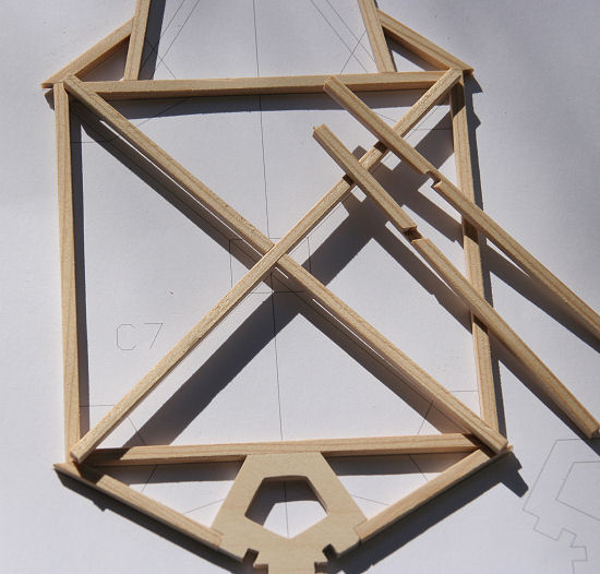

Comme d'hab ...chapeau Môssieur l'artiste. Une ch'tite question : sur la photo du C6 terminé, niveau croisillonnage, tu fais une enture à mi-bois ou simplement coupé, ajusté, collé ?
J'en ai rèvé, je l'ai...la retraite, et c'est hyper bon...
Localisation: Lanzarote
MessagePosté le: 12/10/2009 11:39    Sujet du message: Répondre en citant
Oui à mi-bois [arf]
Le C7 en cours...
En fin de compte c'est plus simple et rapide comme assemblage, plutôt que d'ajuster 2 autres morceaux qui doivent bien s'aligner, là on a une croix qui se tient, il suffit de présenter le couple par dessus et tracer les intérieurs de coupe.
