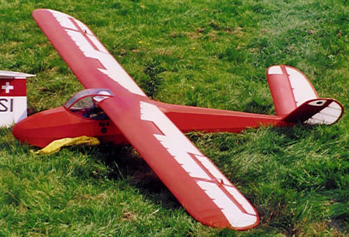

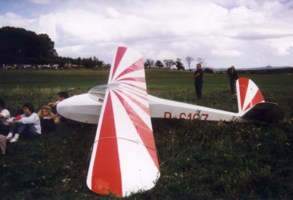

Pour en revenir a la deco, voila de quoi je parle plus haut :
La rouge harchie connue :
Ou bien celui la :
D'autres decos bien retro ?

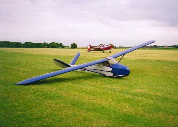

MessagePosté le: 25/05/2006 08:14    Sujet du message: Répondre en citant
J'aime beaucoup cette deco. Faut dire j'aime bien le bleu ... ;)
C'est sur que dans le ciel le bleu ca se voit pas trop mais le bleu c'est joli ... ;)
une autre dans le bleu:
une plus dans le rouge:

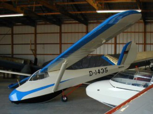

MessagePosté le: 25/05/2006 08:30    Sujet du message: Répondre en citant
Ah ben tiens, en parlant du Ka3 bleu, le premier sur tes photos, j'ai d'autres photos de details de ce planeur qu'un Anglais m'a fait parvenir via RCGroups.
Je vais faire un petit photopack de ce qu'il m'a envoyé.
