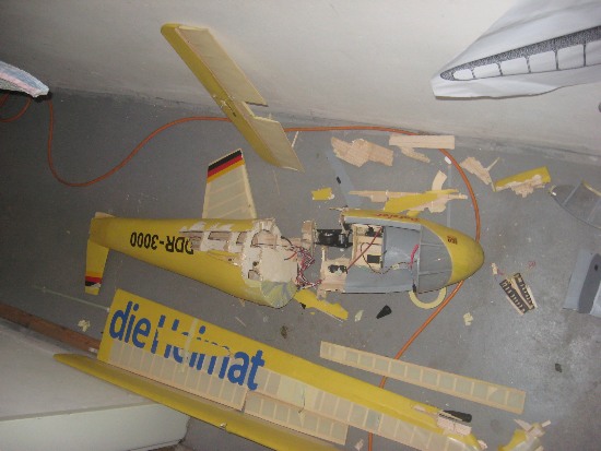

Es war einmal Confused
gestern noch einige schöne Starts und Flüge und
heute hat er beim Start den rechten Flügel weggeschmissen Crying or Very sad
@ Vincent , den kannst du aus der Liste streichen Embarassed

das ist sehr bedauerlich, aber es sieht nicht irreparabel aus, oder täuschen die Fotos [humm]

@Stephan, innen ist fast gar nichts mehr ganz, ich gehe z.Zt nicht von einem Wiederaufbau aus.

...da muß ich jetzt doch den einen oder anderen positiven Aspekt anbringen (ganz abgesehen davon dass es wirklich Schade um das tolle Modell ist... Crying or Very sad )
Aaaber - zum einen ist es (Bild Nr1) das schönste Fliegerdenkmal das ich je gesehen hab... Wink

Weißt Du denn definitiv woran es lag?
Âge: 66 Sagittaire
MessagePosté le: 03/04/2011 08:28    Sujet du message: Répondre en citant
Hallo Klaus,
die Kieferngurte im Bereich des Vierkantsteckungsrohres sind durch die
Belastungen mürbe geworden und haben sich aufgelöst.
Nicht die Verklebung selber sondern das Holz an der Verklebung.
Ist halt mein Alltagsflieger gewesen und hat ja auch schon sehr viele
stark belastende Windenstarts und auch mal unsanfte Landungen hinter sich.
Heute würde ich den Bereich leicht verstärkt bauen um das zu vermeiden,
doch erstens hat er ja schon sehr viel ausgehalten und zweitens ist es mein erstes richtig selbst gebautes Flugzeug und aus Fehlern lernt man bekanntlich. [humm]

eigentlich wollte ich bei „es war einmal“ diese Fotos nicht zeigen. Denn es wird bestimmt wieder!!!!!!!!!!
Bei mir war es wie Du beschrieben hast!
Konstrukiosfehler - zu schwache Höhenruderscharniere (beide inneren sind durch die Belastung der großen Flosse gebrochen)
Durch mangelnde tech. Wartung nicht bemerkt - das Ruder lief immer noch in der Hohlkehle.
Der Pilot hat auch keine richtige Vorflugkontrolle durchgeführt.
So hat sich das Ruder eben verklemmt und ab in den Wald.
Läuft wohl unter tech. Versagen, Dummheit und vieles mehr!
