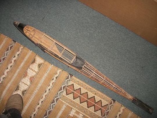

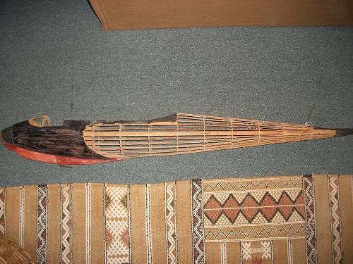

Bonjour à toutes et tous.
Je viens de récupérer chez mon père un vieux planeur qu'il avait construit dans les années 40. Je pensais qu'il s'agissait d'un cb28 ( les ailes en mouettes !!) . Grâce au GPPA, j'ai reçu les plans d'origine du cb 28 . Le mien semble différent sur certains points . longueur du fuselage :115 cm .
empennage de forme différente . accrochage des ailes différent. dérive différente . Un spécialiste de ce site peut il me dire s'il s'agit d'une version du cb 28 ou bien un autre modèle .je vous joins ci après quelques photos . et je peux également envoyer des détails ou précisions si vous le souhaitez .(notamment quelques dimensions)
Merci de vos apports à ma recherche.

Bonsoir Papillon
Bienvenu sur le forum. 36
Il faudrait plus de précision:
- photo de l'aile et son envergure
- il semble qu'il s'agisse du stabilo qui est en photo, envergure ?
- le fuselage ne comporte pas de dérive : absente ou cassée ? photo ?
- la verrière existe-t 'elle ?
- comment est réalisé le montage de l'aile ?
Réponse à la question : qu'une seule version du CB 28 existe.
Il faut également savoir que beaucoup de planeurs, CB ou autre, possédait des ailes en mouette, à la fin des décennies 30et début 40.
J'ai vérifié parmi mes plans de planeur CB : il ne s'agit pas du CB 12, qui lui aussi possédait des ailes en mouette, et par contre fut proposé en deux versions.
Question: est-ce vraiment un modèle issu d'une boite ou d'un plan commercial ? peut être une conception personnelle ou celle d'un ami ?
J'espère qu'un Rétroplaniste reconnaitra ce modèle, car pour l'instant je sèche, mais je continue les recherches.

Bonjour JP
Je poste ici quelques photos supplémentaires de cet avion. Mon père que j'ai contacté ce matin me dit qu'il a longtemps gardé les plans mais qu'ils ont disparus dans divers déménagements !!!.
Comme je te disais le stabilo de l'empennage fait 80cm d 'envergure et 18 cm de large ; soit un rapport de 0.225.
Sur le plan que j'ai récupéré auprès du GPPA le rapport est de : 0.218
La dérive quant à elle (en mauvais état) est fichée dans la queue par l'intermédiaire d'une corde à piano et bloque ainsi la partie horizontale d e l'empennage .
Voila ce que je peux dire pour l'instant.
Amicalement à toi et aux autres

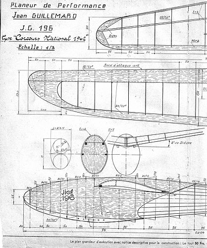

Le document ci-dessous, planeur JG 120, montre tous ces détails excepté l'aile en dièdre simple et 1,20m d'envergure.
L'envergure pourrait nous indiquer le JG196, de 1,92 m, mais la longueur du fuselage n'est que de 0,98m, alors que ton modèle affiche 1,15m.
Peut être les JG 170 ou 176 ? mais je ne possède pas les caractéristiques de ces modèles, n'ayant pas eu en mains ces plans, et malgré mes recherches matinales dans les MRA et MM de 1936 à 1950.[grrr]
Malheureusement dans la collection de plans de l'ami Pitts, listes téléchargeables, que je connais bien, même très bien, il n'y a que le JG196 qui puisse correspondre.
Pour confirmer ou infirmer l'hypothèse du JG196 peux-tu me donner les renseignements suivants:

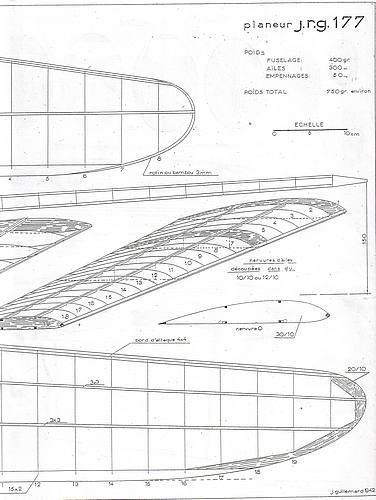

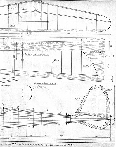

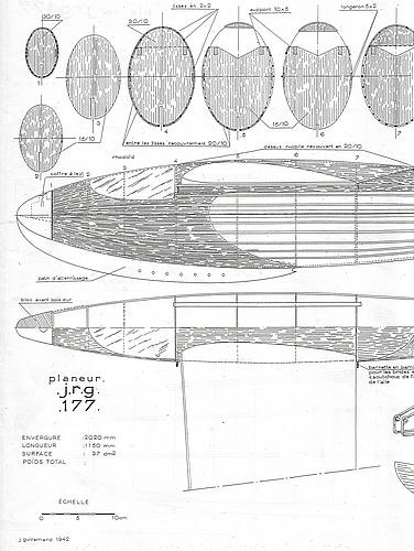

Bonjour Philippe
L'enquête suit son cours. Hier après-midi, l'inspecteur Pitts, après interrogatoire, n'a pu corroborer les premières suppositions.
Le principal accusé, le planeur JG196, n'est pas notre coupable. La vérification de certains détails par Pitts, suite à tes dernières révélations, a démontré que nos hypothèses étaient erronées, mais pas entièrement fausses.
En effet, comme le démontrent les documents ci-dessous, le plan du JG196 découvert ce matin après de longues et minutieuses investigations, si ce modèle ne peut être celui, dont tu recherches le plan, il s'en rapproche. La divergence de certains points est indéniable ( simple dièdre, corde emplanture aile de 210mm) , mais beaucoup d'autres critères sont troublants, en étudiant ces documents tu pourras juger de cette affirmation.
L'enquêteur Pitts pencherait pour un plan MRA, quant à moi j'opterai pour: soit une extrapolation d'un plan de Jean Guillemard, soit un autre modèle de sa conception.
Quoi qu'il en soit l'enquête se poursuit. J'espère que d'autres témoins, parmi les internautes, viendront se manifester !!!!

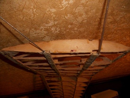

A l'examen de ma maquette je peux préciser que les nervures d'ailes sont faites dans ce qui ressemble à du bois de boite de camembert "(peuplier ?).
Par ailleurs en faisant une photo de la nervure de jointure d'aile , je m'aperçois qu'il y a "comme" un trait de découpe . Donc peut être une boite ?.
D'autre part, comme je souhaite ré entoiler ce bel oiseau et peut être le faire voler peux tu me dire quel produit utiliser pour décoller de manière non agressive les restes de papier et de colle qui restent sur les bois.
Bonsoir Philippe
Il s'agit sans nul doute d'un fond de boite de camenbert. En effet pendant le deuxième conflit mondial il était devenu impossible de se procurer du contre plaqué. Quand au balsa, apparu en France en 1935/36, les armées d'occupation avaient interdit la vente de ce matériau, qui était employé à des fins moins pacifistes que le modélisme. Les modélistes avaient recours à toutes les astuces pour construire leurs modèles. Ils récupéraient tout ce qui pouvait les aider à construire. La structure des modèles était construite en bois dur, donc fonds de boite de camenbert, paniers à légumes en bois ( cagots dans certaines régions) les lattes des stores vénitiens en bambou , les corps en alu des pompes à vélo.....
L'opération du désentoilage d'un modèle, aussi ancien, est très délicate, et la mener à son terme n'est pas évident. Il faut connaitre le produit qui a été employé pour coller le revêtement.
Enduit ? Oui, mais lequel ?
Colle ? Oui, mais laquelle ? Certus ? Caséine? Poisson ?
De plus, il ne faut pas oublier que, en 70 ans le produit de collage s'est durci. Tu risques d'arracher le bois dans cette opération. Il m'est arrivé, récemment cette mésaventure en désentoilant un modèle construit en 1972/73, le Dandy de Graupner mon premier planeur RC, entoilé en soie collée à l'enduit nitro cellulosique.
Le bois également a vieilli, ses qualités ont du, se sont altérées.
Les modélistes, qui ont la chance de retrouver un modèle aussi ancien, le gardent en l'état. Ils reconstruisent un autre modèle en dessinant un plan, d'après le modèle original à l'aide de matériaux récemment débité, balsa et ctp. Plus rapide et plus sécurisant, surtout dans l'optique de le voir, revoler.

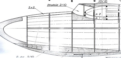

MessagePosté le: 30/11/2010 19:23    Sujet du message: Répondre en citant
« de plancke » a écrit:
CB 28 !
Du moins pour moi ,la position des flettners ( un truc comme ça) sont au même endroit que sur le premier CB que j'avais construit il y a plus 15 ans .
De plus la verrière correspond bien .
Tom Zzz

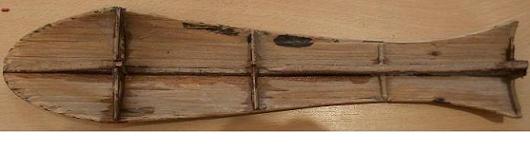

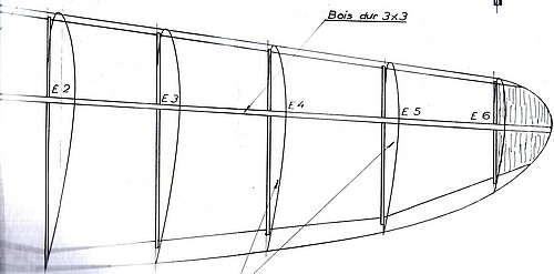

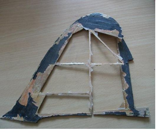

Mon cher Tom je ne serai pas aussi catégorique.
Je ne pense pas qu'il s'agisse d'un CB 28, ou alors modifié. Les raisons qui me font douter sont les suivantes:
- cette forme de verrière fut reprise pour plusieurs autres modèles de la marque, et fut révélée pour la première fois sur le modèle CB 12. CB12 qui est en fait une semi maquette du planeur Weihe au 1/10, et proposer en deux versions différentes au niveau de fuselage. On retrouve également ce type de verrière sur le CB27 .
CB12
- sur la photo du modèle recherché par l'ami Roger Kaci, que je salue, la distance entre la verrière et le bord d'attaque de l'aile est beaucoup plus importante que sur le CB28
- l'aile a une position plus médiane que sur le CB28
CB28
- troisième raison, sans aucun doute le bord d'attaque de l'extrados et une partie de l'intrados sont coffrés, alors que le CB28 ne possède aucun coffrage
- quatrième raison la forme du stabilo: le bord de fuite semble beaucoup plus arrondi que sur le CB28, mais cette impression est peut être due à l'angle de prise de vue
Mais on peut également supposer que, c'est effectivement un CB28 avec quelques modifications.
A bientôt
de plancke
Inscrit le: 18 Fév 2009
Localisation: martigues
Âge: 50 Capricorne
MessagePosté le: 30/11/2010 21:11    Sujet du message: Répondre en citant
C'est vrai que je n'ai pas poussé assez loin ma réflexion ,j'aurai dû vérifier avec le plan sous le nez Embarassed Embarassed.
En tout cas comme d'habitude je les trouve beau ces anciens planeurs ,plus beau que les truc en ®Depron de nos jours Evil or Very Mad .

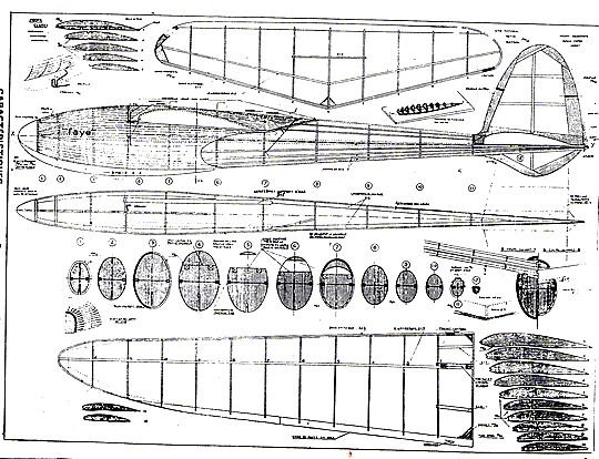

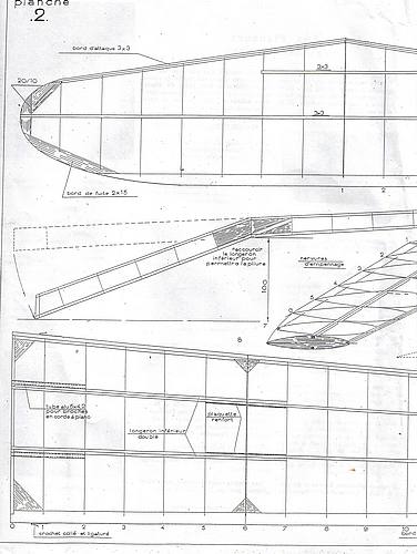

MessagePosté le: 05/01/2011 19:16    Sujet du message: Répondre en citant
Bonjour à tou(es) s
Bonne année, et que 2011 vous comble: constructions et vols sans modération.
L'année commence bien pour notre ami Philippe. Comme je l'avais promis l'enquête, pour découvrir le nom de son planeur inconnu, n'était pas interrompue.
Les investigations ont abouti à la découverte, ce matin, du nom du planeur et de son créateur. C'est bien un modèle conçu par Jean Guillemard au début des années 40. Le plan porte la date de 1942.
Son numéro d'ordre est 177 donc JRG 177.
Les caractéristiques sont les suivantes, calculées car le plan en ma possession est réduit :
envergure : 2,02
profil : Clark Y
corde emplanture : 260
corde intermédiaire : 230
corde dernière nervure : 105
longueur 1er tronçon: 313
longueur fuselage : 1,15 m
bras de levier avant : 223
maitre couple : 150 x 100
envergure stabilo : 880
corde emplanture :203
Ces dimensions permettront à Philippe de vérifier et confirmer.
Bonsoir et à bientôt.
Papillon53
Inscrit le: 08 Nov 2010
Localisation: mayenne
Âge: 75 Bélier
MessagePosté le: 06/02/2011 14:35    Sujet du message: jrg 177 Répondre en citant
Bonjour JPP.
Merci pour ton message perso - je prends connaissance un peu tardivement de ce post et je te prie de m'en excuser .
En première approche, le plan joint ressemble beaucoup à celui de mon père.
Dans la semaine , je vais vérifier et je te tiens au courant . Merci encore pour ta quête qui ne fut pas vaine. bravo.
