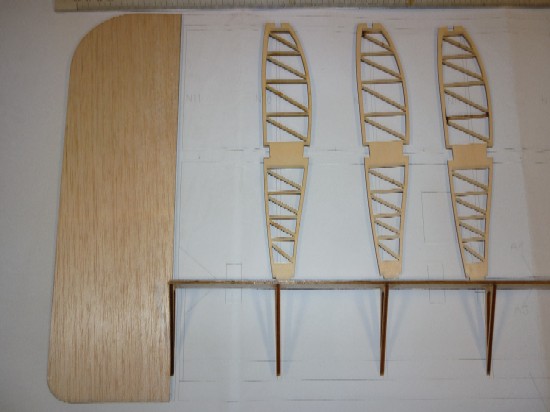

Very Happy So, es wurde wieder gebaut, die Begeisterung hat trotz kleinerer Rückschläge nicht nachgelassen:
[humm] Confused Man muss sich nur zu helfen wissen. Laughing Da der Plan für den Bau der Endleiste und damit die Flügeltiefe eine falsche Anleitung gibt, musste am Rumpf noch einiges korrigiert werden. [argh] Lt. Plan soll die Endleiste mit dem Rippenende aufhören, aber bis zum Ende des Rumpfes gehen. Der Rumpf ist aber länger. In anderen Bauberichten haben wir gesehen, dass die Endleiste über das Rippenende hinausgezogen wurde. Das sind ca. 13mm. Wie verändert sich der Auftrieb bei dem tieferen Tragflügel? [humm] [humm] Was ist wohl korrekt??
Der Tragflügelbau geht trotzdem gut voran:
Und nach dem gestrigen Bau-Nachmittag sieht es dann schon nach Flugzeug aus. Very Happy

Nur mit einigen Abmessungen auf dem Plan zu den Teilen des Kits, die aber sauber ineinanderpassen, gibts ein paar Probleme. [humm]
Jens hat die Fläche auf dem Plan aufgebaut und gemerkt, dass die Rippen "zu kurz" sind und dann die Endleisten, wie auf dem Plan gezeichnet, angeklebt.
Björn hat den Rumpf gebaut und beide haben bemerkt, dass entweder die Fläche zu wenig Tiefe hat, oder der Rumpf zu lang ist. Die Endleiste der Fläche endet ca. 13mm vor der Abschlussleiste des Seitenruders. Hier sieht man die "Lücke" zwischen Endleiste und Abschluss Seitenruder.
Daraufhin wurde halt der Rumpf etwas kürzer gemacht.
Und jetzt ist die Frage, ob wir das so ok ist und die Flugeigenschaften durch die geringere Flächentiefe nicht beieinträchtigt werden? [humm] [humm]
Wir haben auch schon eine Mail nach Irland geschickt und bleiben guten Mutes.
Very Happy Very Happy
Gruß Björn Jens u. Manfred

es ist wieder etwas vorwärts gekommen. Very Happy Aus Irland haben wir Antwort bekommen (nochmals vielen Dank an Fred [clap] ) und die Jungs können so weiterbauen, wie angefangen.
Es ist tatsächlich so, dass der Plan die Tragflächentiefe falsch darstellt und die Schnittzeichnung der Endleiste nicht korrekt ist. [humm]
Die zweite Tragfläche ist angefangen - es sollen beide gleichzeitig beplankt werden. Und auch der Rumpf macht Fortschritte. Very Happy Björn hat das erste Mal überhaupt "Knotenbleche" für das Seitenruder aus 0,4mm Sperrholz angefertigt - und das eine oder andere mehmals. Durchgeschliffen eben. [argh]
