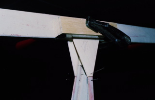

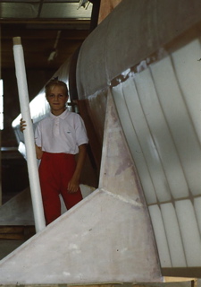

Concernant les goussets en relief ou pas, les planeurs français, même le Bréguet 901, sont faits avec les goussets enturés dans les coffrages mais posés en relief sur les nervures. Outre Rhin, en général une baguette est recollée ensuite sur les nervures de gousset à gousset pour éliminer tout escalier. C'est vrai qu'en coton 2000 kg on ne voit pas trop ces escaliers, c'est beaucoup moins vrai avec un Dacron.
Baguette/chapeau de nervure collé à la mode allemande pour rattraper l'épaisseur du gousset sur AV 22 (à l'origine ce n'est pas le cas).
Résultat, ici sur AV 36, pas d'escalier dans l'entoilage.
