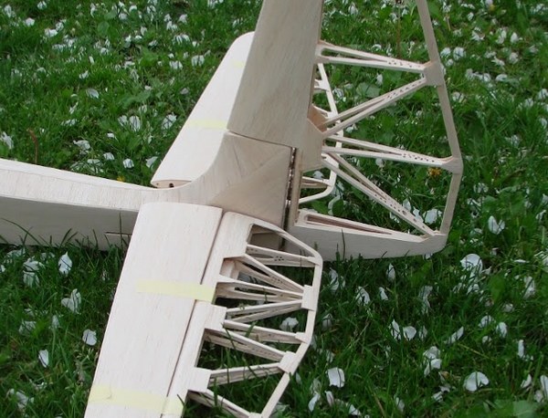

Je me présente: jean francois, aéromodéliste depuis les genoux de papa, compétiteur f3j f3k et ff 2000 dans les années 2000, pas trop mauvais avec une scie et un tube de colle je me suis
Lance dans le montage d un short kit du KOMAR.
Je butte sur un petit point que je n arrive pas résoudre :
Le raccordement stab fuselage.
A votre avis dois je faire un Karman ou laisser une arrête vive ?
Merci d avance pour vos conseils.

Tu devrais ouvrir un sujet et nous présenter toute ta construction Wink tu as certainement vu qu'il y en avait 2 en construction sur le forum?
C'est un peu bizarre l'emplacement du stab par rapport au fuselage, il n'aurait pas dû être situé plus bas sur le fuselage? [humm]
Qu'est-ce qui est prévu au kit? et sur le grandeur? si on regarde cette photo http://www.szybowce.fotoedytor.com/galeria/albums/userpics/10002/komar_sp732_ordm_01.jpg (issu de l'album http://www.szybowce.fotoedytor.com/galeria/index.php?cat=40 )
on a l'impression qu'il y a un carénage de pied de dérive

Bonsoir Vincent, un sujet de plus sur la construction du komar de chez Oldglider pourquoi pas, j ai juste un peu peur de faire du déjà vue.
Pour l emplacement du stab je n ai pas eu le choix avec les pièces découpées et sur le plan
Je ne dispose que d une vue de profil.
Comme tu le vois le fuselage est bien avance après une quarantaine d heures.
La dérive est prête à être entoilée. Un demi stab aussi.

Bienvenue Jean François, tu verras, on arrive aussi à taquiner les bulles avec des rétros !
Si la position du stab est juste, alors je pense qu'il y avait peut-être un carénage de pied de dérive mis en place mais avec ce stab pendulaire, ça me surprend un peu mais bon...
Contacte de ma part mon ami Thomas Garbaczyk, il est d'origine polonaise et en connaît un bout sur les planeurs anciens de son pays, il a de nombreux docs dans sa langue natale. Tu trouveras son contact en bas de son post, MP ou e -mel, je l'ai averti :

C'est difficile de se rendre compte sur les photos du grandeur, mais la position à l'air bonne et ça a l'air de rester comme ça
Continue de nous mettre des photos et je déplacerais le sujet dans le forum "constructions détaillées" Wink

Ta position est bonne,le grandeur serait comme ça !
Il y a une arrête apparemment sur les photos que Pascal a envoyé [humm]

Il me semble que c'est bon voir cette photo

Sur les photos postées par Vincent la position a l'air d'être bonne et sur une des photos en noir et blanc ( planeur au sol ) il semble que le stab soit à incidence intégrale ce qui justifierait qu'il n'y ait pas de karman ...

Ici: http://szybowce.fotoedytor.com/galeria/index.php?cat=40
tu trouveras 24 photos très rares du Komar.
Les planeurs fabriqués avant la Guerre et deux exemplaires du Komar-48 ré-construites après, ont eu le stab pendulaire. Toutes les autres, sous le nom Komar-49 - stab classique avec le volet. Ça peut être à l'origine de confusion, quand on regarde différents photos.

Merci pour toutes vos reponses.Thomas ton explication me plait bien, je vais être
Oblige de faire un raccord. Pour le moment le fuselage a le ventre en l air, je suis sur le coffrage du dessous .

J’ai cherché en peut plus sur la fixation du stab du Komar-49. En effet, il y a bien une fente et pas un karman !!!! Chaque partie du stab était fixé sur les charnières et immobilisé par les haubans. Pour le stockage, on les pliait vers le haut, après désolidariser des haubanes du fuselage.

J’avais envie de ne coffrer en ctp que la partie avant, de la vernir et de terminer la partie arrière a l entoilage blanc ou antique.
(voila pourquoi je posais la question d’arrêter le plaquage par
non pas par une enture pour reprendre les efforts mais ,soit par de jolis galbes pour le plaisir des yeux,soit par un droite oblique)
Le fuselage est coffre avec du balsa 20/10 il est très rigide et pèse déjà 1.3kg avec la dérive et 3 servos.
