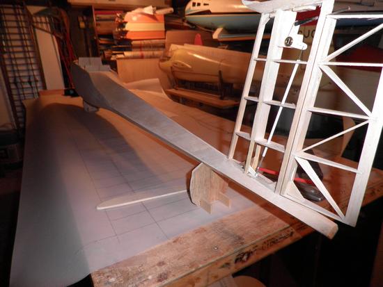

Partie fixe de la dérive
Le stab...

Le volet de dérive

Le système de profondeur en place
Bien sûr ,les charnières seront coupées... Shocked
MessagePosté le: 07/01/2010 21:44    Sujet du message: Répondre en citant
Il faudra faire attention au coup de fouet lors de l'attéro un grand classique avec les stab en T Very Happy

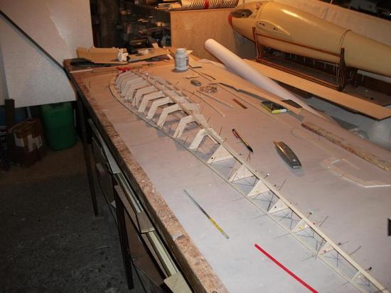

J'ai attaqué les ailes ,nervures balsa 20/10,longerons 10x3 pin ,doublés dans la partie attenante au fuselage et un renfort ctp pour la liaison des deux panneaux
Montage à blanc,rien de collé,reste à faire les passages des clés d'ailes ,et les ailerons,le bord d'attaque...

Sur les ailes ,il faut mettre en forme le bord d'attaque , coller les clés ,découper les ailerons ,installer les servos ,poncer le bord de fuite ,....
